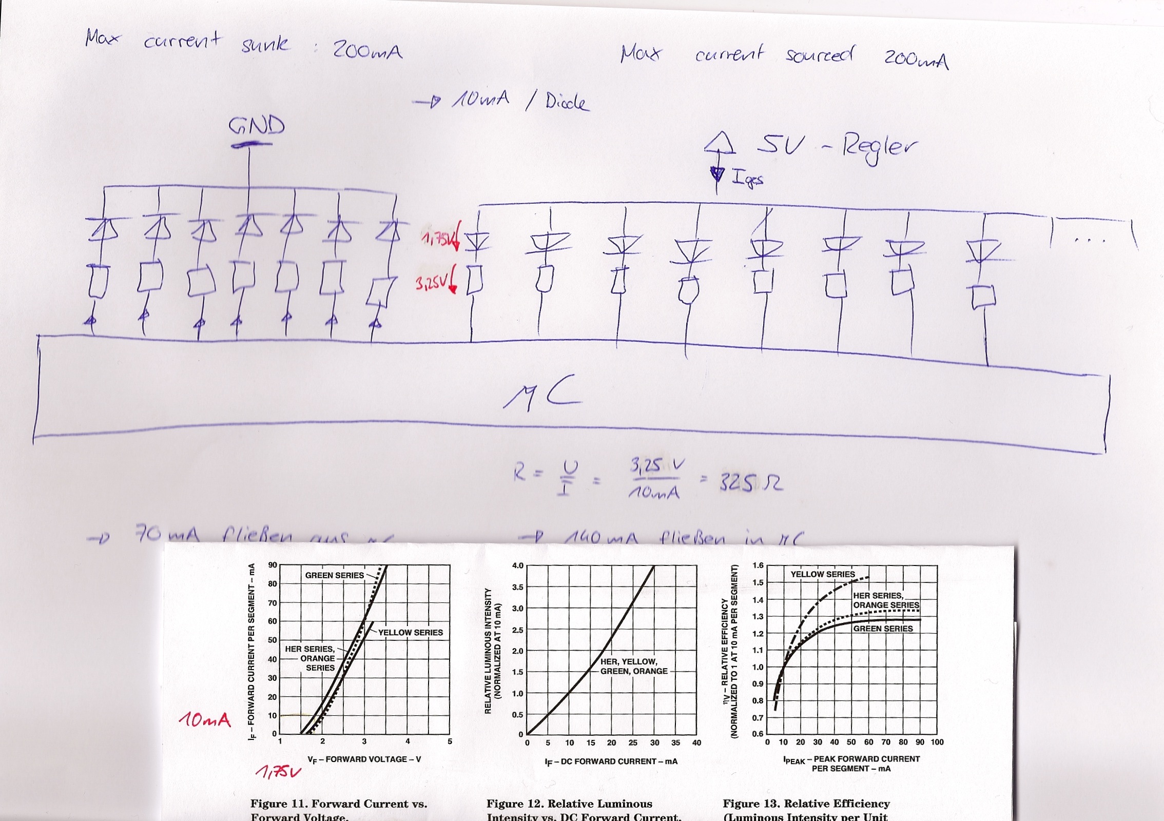

ich arbeite an einem Projekt. Ich soll eine Diagital-Anzeige realisieren
die Impulse von einem Induktivsensor ausgibt. Ich arbeite mit dem
PIC18F4553. Habe dort einen Interrupt programmiert, der mir bei jeder
steigenden Flanke des Sensorsignals einen Zähler um 1 erhöht. Der
Zählerstand soll nun an den 3 7-Segment anzeigen ausgegeben werden.
Ich arbeite mit einer Steuerprint der einen Spannungsregeler 5V drauf
hat. Nun habe ich einen Print gemacht, den ich auf die Platine
draufstecke mit den 3 7-Segementen und den Vorwiderständen. Programm
läuft und die Anzeige auch. Allerdings nur, wenn ich denn Print mit den
Segmenten etwas später draufstecke. Es scheint als ob der Controller
einige Zeit braucht um den Strom liefern zu können. Ist das richtig?
Dann ist es nur noch eine Frage der Zeit, bis das ganze Teil abstürzt.
Meistens dann, wenn der Zählerstand den Wert 20 überschreitet und somit
viele Segmente gleichzeitig leuchten. Die Einer- und Zehnerstelle sind
HDSP 5501 7 Segmente (Common Anode) und die Hunderterstelle ist eine
HDSP 5503 (Common Cathode). Dies musste ich so machen weil ich nur 2 von
den 5501 habe und die Zeit drängt.
Anbei eine Zeichnung wie das ganze angeschlossen ist und wie ich die
Widerstände dimensioniert habe. 200mA dürfen in den uC fließen und 200mA
kann er fließen lassen für alle I/O Pins. Darum dachte ich, ich lass
10mA pro Segment fließen, d.h. 140mA (CA Segemente) fließen in den
Controller und 70mA (CC Segment) liefert der Controller.  Aus dem
Datenblatt der Segmente habe ich bei einem Strom von 10mA eine
Vorwärstspannung von 1,75V entnommen.
Wo ist der Fehler? Sind meine Annahmen falsch? Wäre sehr froh wenn ihr
mir helfen könntet!
Patrick
@Patrick (Gast)
Das sollte man nicht tun, Bauteile unter Spannung stecken.
Nein.
Dann ist wohl dein Spannungsregler zu schwach. Wahrscheinlich ein
Linearregler ala 7805 ohne Kühlkörper an 12V oder so. Der überhitzt
und schaltet dann ab.
Was umso mehr für eine zu schwache Stromversorgung spricht.
Das passt in etwa. Wobei mir etwas unwohl ist, diese Grenzen derartig
auszureizen.
MFG
Falk

Warum nimmst du nicht irgendeinen X-beliebigen Treiberbaustein zwischen
µC und Anzeige. Dann brätst du wenigstens nicht den µC, wenn die
Wiederstände auf lange Sicht doch zu klein sind. Und außerdem musst du
den maximalen Strom durch VCC und GND des µC beachten! Wie wärs mit
einem 74HC4066? Den gibts auch schön klein!
Mit freundlichen Grüßen,
Valentin Buck

> Wo ist der Fehler?
Nicht in diese Schaltungteil.
Nein. Es ist sogar klug, den Strom teilweise von den Ausgängen nach GND
und teilweise von +5V in die Ausgänge fliessen zu lassen, damit der
maximale Strom über die Versorgungsspannungsanschlüsse des uC klein
bleibt.
Dein Bauteildurcheinander ist also kein Nachteil.
> Wäre sehr froh wenn ihr mir helfen könntet!
Vermutlich ist dein Programm fehlerhaft. Ich weiss, alle Leute glauben,
Sie könnten programmieren, und dann gibt es wildlaufende Timer, ständige
Inetrruptreturns, ...
Die andere Möglichkeit wäre ein hundmieserabler Aufbau der Schaltung mit
schlechter Leiterbahnführung, fehlenden Abblockkondensatoren,
unzuverlässiger Takterzeugung. Aber die muss dann schon sehr mies sein,
denn so anspruchsvoll sind deine Anzeigen nicht, nicht mal Multiplex.
statt Treiberbausteine zu verwenden kannst du auch einfach Low Current 7
Segmentanzeigen nehmen. Bei ebay haben sie die HDSP F101 momentan ganz
häufig für 10€ (25Stück). Damit kannst du alle Betriebsmöglichkeiten:
-direkt
-multiplext
-charlieplext
verwirklichen, das einzige was du benötigst ist dann der passende
Vorwiderstand. Die Sache hat dazu noch einen Vorteil, auch bei
Batterieanwendungen oder Schaltungen die über ein Kondensatornetzteil
versorgt werden, hast du länger etwas davon. Ich nutze nur noch diese
Dinger und würde es nie wieder anders machen.
