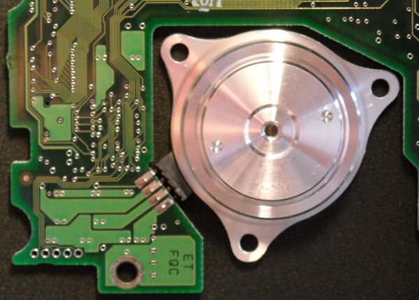

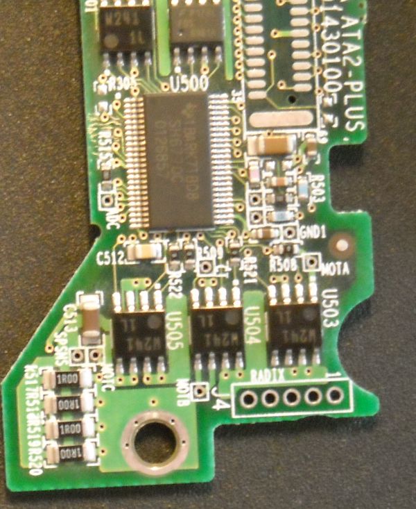

Ich habe einen Festplattenmotor + Platine aus einer Maxtor. Die Platine
enthällt mehrere ICs im SOIC8 mit der Bezeichnung: W241 1L - Was für ICs
sind das? Ich würde auf PMOS+NMOS in einem IC tippen, kann aber kein
Datenblatt finden. Diese scheinen den Motor anzusteuern. Es gibt auch
noch einen einzelnen FDS6961A (top.png oben rechts). Sicherlich um den
Teil der Platine abschalten zu können?!
Nun möchte ich den Motor verwenden und nicht zerstören, weswegen ich
unbedingt Nachfragen muss. :)

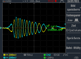

Ich habe mir 2 Kontakte genommen (Bild: bottom.png unterer Pin den
Motors ist Pin 1), ans Oszi gehängt und den Motor angedreht. Das ganze
wurde zu Masse (Gehäuse) gemessen. Das Ergebnis ist, dass ich auf Pin
1,2,3 einen Sinus habe, welcher aufschwingt und anschließend gedämpft
wird. 2 Signale (Pin 1 und Pin2 z.B.) sind genau Phasenverschoben. Mein
Oszi hat nur 2 Kanäle, weswegen ich nicht schauen kann, ob alle drei
Kanäle wirklich zu einander Phasenverschoben sind.
Nun frage ich mich jedoch, welchen Zweck der Pin 4 erfüllen soll?!

Ja, das ist im prinzip ein Synchronmotor (oder BLDC), der sensorlos
betrieben wird.
Schau die mal die app note zu sensorles control an, dann wird dir klarer
wies funktioniert.
Bitte keine Kondensatoren an die Klemmen, was denkst du was für ströme
durch diese kondensatoren fließen würden, wenn du die FETs daran hart
umschaltest ?!
(Firma: Nisch-Aufzüge) Persönliche Seite #1695127
BLDC_Motor
heißt bürstenloser Gleichstrommotor
der Rotor ist permanentmagnetisch das Drehfeld wird elektronisch erzeugt
Siehe PC-Lüfter
es gibt solche mit Positionssensor und solche, welche PWM moduliert sind
und bei denen die Phasenlage aus den Spannungen an den Spulen während
der High-Z Phase abgeleitet wird.
