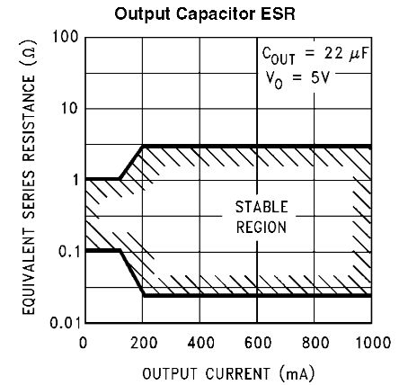

von BMK (Gast)
Diese LDO Regler erfordern einen Ausgangs C mit einem bestimmten ESR.
Schau dir mal den Korridor hierzu im Bild an. Der ESR wird nämlich
in die Regelschleife mit einbezogen.Wobei die Kapazität ist unerheblich,
wenn > 22µF. Auf den ESR kommt es an. z.b. dieser C
http://www.reichelt.de/?;ACTION=3;LA=444;GROUP=B319;GROUPID=4000;ARTICLE=84609;
passt gut, weil der ESR 0,23 Ohm mitten im Korridor liegt.
Und der ESR kann bei höherer Temp durchaus den doppelten Wert erreichen,
und muss dann immer noch im Korridor liegen.
