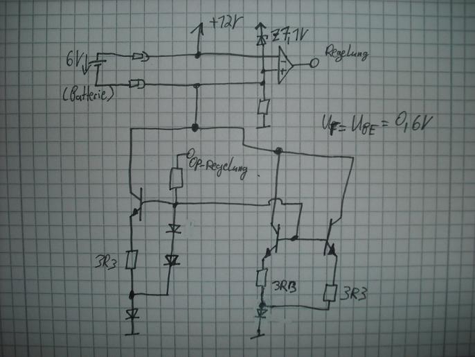

hatte mir letztens als ich Zeit hatte ein Ladegerät (mit Wald und Wiesen
Bauteilen) zusammengeplant, für einen 6V Bleiakku vom Baumarkt.
Auf dem Akku steht 1,35A Max. Ladestrom und sollte max. bis 7V geladen
werden.
Kann jemand mal kurz über den Plan drüber fliegen ob er so funktioniert?
Erklärung:
Habe 3 Konstantstromquellen (jede ca. 300mA) Parallel geschalten, welche
den Akku Laden sollen bis er ca 7V hat, dann soll der OP den Steuerstrom
von den Dioden abziehen.

Nein, funktioniert nicht, der - Eingang des OpAmp kann niemals positiver
werden als der + Eingang.
Ansonsten eine interessante Schaltung, ungewöhnlich.
Leider mitz recht hohen Toleranzen, eine 7V1 Z-Diode kenn ich gar nicht.
Wenn es sie gäbe, z.B. als BZX55-7V1, hätte sie eine Toleranz von 6.7V
bis 7.6V und damit zu viel für den Grenzwert des Bleiakkus. Z-Dioden
sind also eher ungeeignet dafür.
Dein Ladestrom ist nicht so wichtig, du kommst nicht auf 1.35A, nicht
auf 3 x 300mA, sondern auf ca. 600mA (3 x 0.7/3.3) hättest du bei 12V
Versorgungsspannung aber einfacher durch einen 5 Ohm / 7W Widerstand
hinbekommen können. Der OpAmp muss dann nur einen Transistor steuern,
der bei Erreichen der Ladeschlusspannung den Saft abdreht.

warum so umständlich? Es gibt fertige Regler, die problemlos als
Bleiakku-Lade-IC dienen können.
Beispiel: L200 (entspricht einem LM317, aber mit einstellbarer
Strombegrenzung.)
Bei ausreichender Kühlung des IC kann er bis 2A liefern; die
Ausgangsspannung ist über 2 Widerstände einstellbar, der Strom über
einen Shunt-Widerstand (fest).
Näheres siehe Datenblatt.

Ah, Mist, hatte die 900mA mit 2,2R Widerständen berechnet berechnet,
falschen Wert hingeschrieben.
Die Z-Diode habe ich jetzt einfach als 7,1V definiert um es zu
verdeutlichen, würde es in der Praxis dann mit einem einfachen
Spannungsteiler machen/bzw. Trimmer.
Das mit dem OP,war wohl doch noch Relativ früh heute Morgen, habe es
jetzt nochmal verbessert.

Wie gesagt, schenk dir deine ganze Stromregelung, ein per Transistor
geschalteter Widerstand tut's.
Deine OpAmp-Komparatorschaltung wird vermutlich schwingen (in der Nähe
des Umschaltpunkts schnell an/ausschalten), aber das macht in diesem
Anwendungsfall nichts, du rechnest eh mit den Transistoren im
Linearbetrieb.
