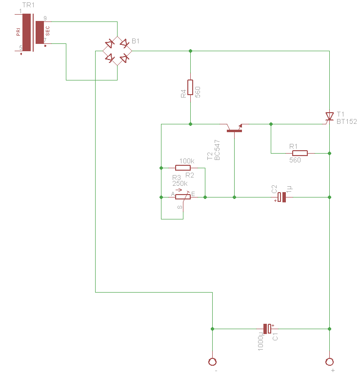

das ist ein Schaltplan eines relativ simplen Steuergerätes für einen
DC-Fräsmotor. Ein wenig etwas zur Regelcharakteristik:
Die eingestellte Nenndrehzahl wird sehr schnell erreicht und der Motor
beschleunigt bei weiterer Erhöhung mittels des Potentiometers auch sehr
schnell. Desweiteren bricht die Drehzahl bei Belastung kaum merklich
ein, der Motor entwickelt also außergewöhnlich viel Drehmoment.
Steigt jemand durch, wie das genau funktioniert? Die einzige Möglichkeit
zur Messung der Drehzahl stellt die Selbstinduktionsspannung und der
daraus resultierende Motorstrom dar. Die Schaltung ist direkt an einen
Trafo angeschlossen der eine ganz normale Sinusspannung raushaut. Finde
diese Schaltung interessant, da sie sehr einfach aufgebaut ist aber
trotzdem aus einem ansonsten recht schwachbrüstigen Elektromotor ein
richtiges Kraftpaket zu machen scheint.

Das ist keine Regelung sondern eine Steuerung. Und dazu auch noch eine
extrem primitive.
Die Motordrehzahl hängt von der anliegenden Spannung ab. Solange die
Spannung halbwegs konstant ist, läuft der Motor automatisch auf die
entsprechende Drehzahl hoch und regelt sich selbst. D.h. bei
steigender Belastung zieht er autmatisch mehr Strom und kann somit ein
höheres Drehmoment aufbauen.
Nur wenn der Wicklungswiderstand zu hoch ist, gibt es eine immer
deutlichere Lastabhängigkeit der Drehzahl, was besonders bei kleinen
Spielzeugmotoren oft der Fall ist.
Gast #1695291
Nach dem Gleichrichter haste ne pulsierende Gleichspannung, die über den
Thyristor bei einer gewissen Schaltschwelle auf den Kondensator
geschaltet wird. Der Kondensator mittelt das Ganze zu einer konstanten
Spannung.
Die Spannung kriegt der Motor.
Wie schon gesagt ist das keine Reglung, sondern eine Steuerung.

Das was ihr da grade erzählt habt entspricht aber nicht meinen
Erfahrungen. Testweise hab ich den Motor mal an einem Labornetzteil
betrieben und da war er bei weitem bei Belastung nicht so
Drehzahlstabil. Selbst bei relativ großer Belastung bricht die Drehzahl
kaum merklich ein. Bei einer ganz normalen Konstantspannungssteuerung,
also quasi Phasenanschnitt, macht er das ja nicht.
Seid ihr euch da sicher?

Evtl wird bei höherer Belastung der C1 nach jeder Periode so weit
entladen, dass der Zündpuls überproportional weit nach vorne gelegt
wird. Dadurch entsteht evtl. mit dem Sinusförmigen Spannungsverlauf des
Trafos eine höhere mittlere Spannung bei hoher Belastung?!, was evtl.
ingesamt eine höhere Drehzahlstabilität zur Folge hat. Dazu müsste man
aber die Daten des Trafos und natürlich des Motors genauer kennen und
das Gesamtsystem evtl mal simulieren.

Selbe Therorie andere Erklärung:
Nach dem Nulldurchgang, also wenn T1 noch sperrt,
wirkt der Motor als Generator und
hält C1 auf eine von der Drehzahl und Belastung abhängige Spannung.
Bei höherer Belastung sinkt diese Spannung und
im Gegenzug steigt dadurch der Spannungsabfall an R4, R3, ...
Das bewirkt, das C2 schneller aufgeladen und somit T1 früher gezündet
wird.

Also ich würde mal die Schaltung für SPICE modellieren.
Die Streuinduktivität von TR1 könnte wesentlich sein und zu einem
negativen Innenwiderstand führen der den des Motors kompensiert.
Richtig, das Ganze ist ein Phasenanschnitt mit Rückführung.
C2 wird bei höherer Spannung an C1(Motor dreht schnell) langsamer
geladen und es kommt zu späterer Zündung des Thyr. Wenn der Motor
gebremst wird sinkt die Klemmenspannung und der umgekehrte Fall tritt
ein. Wurde früher gerne für Handbohrmasch. verwendet.  Eine Bohrmasch.,
die so 1000U/min hatte, konnte man mit 10 U/min laufen lassen ohne das
man das Futter festhalten konnte. Seit Einführung der modernen Schalter
ist das aber in Vergessenheit geraten.
