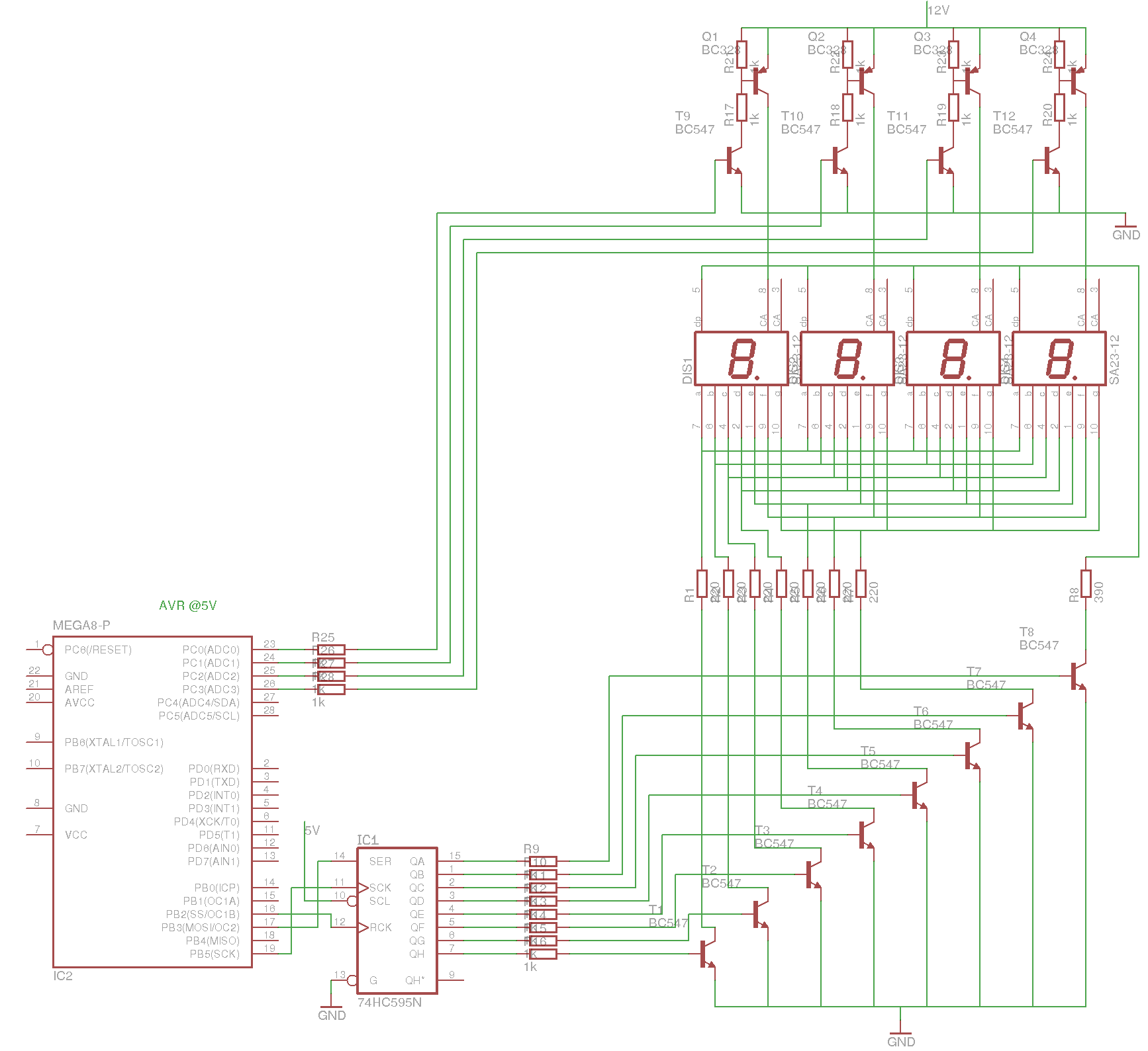

das ist meine erste Schaltung mit anderen Spannungen als 5V an einem
Atmega. Nach dem durchlesen der Artikel "7 Segment" und "LED Matrix" bin
ich schon um einiges weitergekommen.
Leider weiß in nicht ob die angehängte Schaltung so funktioniert und
kein Teil in Rauch aufgeht. Stützkondis und Atmega Grundschaltung
stellen kein Problem dar und sind deshalb nicht ausgeführt. Die 12V, die
für die Anzeige notwendig sind (Flusspannung 8.2V!) bereiten mit noch
etwas Sorgen.
Ich bitte, dass sich mal jemand die Schaltung ansieht und mir eventuelle
Tips zur Versebberung oder gar Fehler zeigen kann.
Vielen Dank schonmal im Voraus
Mfg Ed

Das kann so nicht funktionieren.
Die oberen PNP Transistoren müssten mit 12V und unter 12V angesteuert
werden, bekommen aber nur 5V oder 0V aus dem AVR, sind also immer an,
ausserdem fehlt ihnen noch jeweils der Basisvorwiderstand.
Du brauchst also 4 mal als Ansteuerung:
            +12V
          1k   |E
           +--|< BC328
          1k   |
           |   LED Segmente
AVR --1k--|< BC547
           |E
          GND
Der Rest ist in Ordnung, obwohl das Schieberegister zumindest
"unglücklich" ist, hast du wirklich nicht mehr 8 Ausgänge frei ?

>du kannst die oberen PNP auch durch NPN ersetzen (Als spannungsfolger
>betreiben: C an 12V B an Atmel, E an LED, sonst nix)
Nö.
>->Keine Helligkeitsänderung bei instabilen 12V
Stimmt, weil so überhaupt nichts leuchten wird.
Gast #1695583
> betreiben)
@holger:
Das ist Unfug; natürlich funktioniert das so. (Stichwort: Emitterfolger)
@ed:
Du musst berücksichtigen, dass am Emitter dann nur noch 4,3V ankommen.
(Grösse der Katoden-Vorwiderstände ändert sich.)
Ausserdem auf die Verlustleistung der Transistoren achten (es fliesst
der Strom aller Segmente über sie); bei 70mA angenommenem Gesamtstrom
entsteht in jedem Transistor eine Verlustleistung von 7,7V * 0.07A =
0,54W ...
Du redest Unfug. Siehe hier:
Nix wird da leuchten bei 4.3V.
Gast #1695646
> Du redest Unfug.
Ja, stimmt; Asche über mein Haupt ...  :-(
In das Datenblatt der Anzeige habe ich nicht geschaut; ich bin von einer
LED pro Segment ausgegangen.
Dann müssen die 12V mit der Transistor-Schaltung doch ran ...

Schaltung ist aufgebaut und funktioniert! Besten Dank dafür! Die
Verlustleistungsberechnung von Spezi ist mir noch etwas unklar. Liege
ich richtig in der Annahme, dass
Ib(bc328)=12V/1k=12mA
Icmax=8*20mA=160mA       ...alle zu einem Zeitpunkt maximal aktiven Leds
Uce(laut Figure1)=0.2V
Ube(laut Figure5)=0.725V
Pv=Uce*Ic+Ube*Ib=0.2V*0.160A+0.725V*0.012A=3.2mW+8mW=4mW
4mW kommt mir Verdächtig wenig vor? Stimmt meine Rechnung?
Gast #1695795
> Die Verlustleistungsberechnung von Spezi ist mir noch etwas unklar.
Die galt für den Fall, dass du die Lösung mit den Emitterfolgern
verwendet hättest, was ja technisch nicht funktioniert hätte.
Für deine neue Schaltung gilt sie natürlich nicht. Hier dürfte die
einzige grössere Verlustleistung in den LED-Vorwiderständen entstehen;
die Transistoren bleiben hier ziemlich kalt ...
