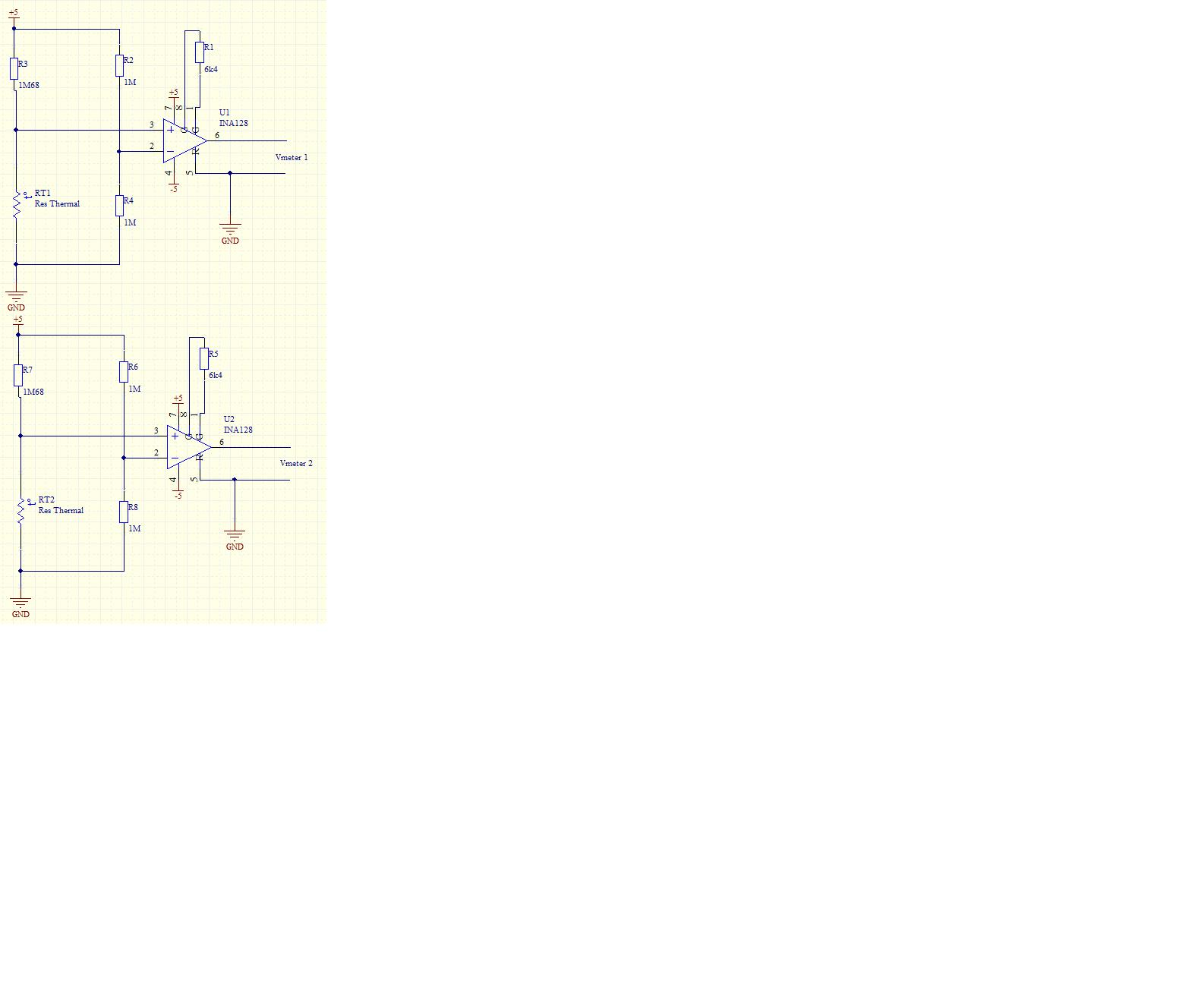

ich hab ein problem mit meiner schaltung die aus 2 INA 128 und den
jeweiligen messbbrücken besteht.
und zwar hängt bei jedem der INA`s ein 10K pot dran um die beiden INA
ausgänge abzugleichen(bzw. den gain). nur das problem ist dass  egal ob
ich bei dem einen oder beim anderen pot drehe sich gleichzeitig beide
ausgangssignale ändern
hilft da galvanische trennung vielleicht und wenn ja was muss ich denn
alles trennen ?
nur die brücken oder die beiden kreise zur gänze ?
danke !!

Ein Schaltplan wäre ganz hilfreich...
Beim INA128 bezieht sich Rg nur auf den jeweiligen Chip. Also entweder
wird da was anderes eingestellt als die Gain, oder die Schaltung hat
irgendeinen Fehler.

Hallo also die gezeigte schaltung ist genauso wie im plan verdrahtet
worden(also das kanns schon mal nicht sein),d.h. beide kanäle sowohl
ein- als auch ausgang teilen sich die gleichen spannungen wenn ich die
verbindung vom einen kanal zum anderen unterbreche funktioniert ein
kanal.
deswegen meine frage obs da vielleicht was mit der galvanischen trennung
hat bzw. die parallelschaltung der messbrücken an der eingangsseite das
problem ist ?
....bin am verzweifeln !!!
Danke im voraus

die potis sind in diesem plan als 6k4 festwertwiderstände
eingezeichnet(hab mich in der eile geirrt).
das problem ist folgendes:
.......ein kreis seperat(d.h. der 2. kanal ist nicht mit den
versorgungsspannungen verbunden, ebenso die verbindungen zur zugehörigen
widerstandbrücke sind offen)
 => in diesem fall funktioniert der eine kanal tadellos( variabler gain
und auch die gemessenen werte sind ok)
......beide kreise an der selben versorgungsspannung und die schaltung
macht undefiniertes zeug !
 => drehen an einem der beiden potis verändert beide ausgänge,
zusätzlich:ausgangsspannungen verändern sich sprunghaft

Die beiden InAmps scheinen nur über die Versorgungsspannung und evtl.
über Vmeter1/2 miteinander verbunden zu sein.
Was verbirgt sich hinter Vmeter1/2? Sind das einfach nur zwei
Multimeter, oder geht an diesen Stellen die Schaltung noch weiter?
Wie sieht die Versorgung der InAmps aus? Sind die ±5V geregelt? Sind
Stützkondensatoren für beide Spannungen an beiden ICs vorhanden? Ist GND
eine echte (d.h. niederohmige) Masse, oder wird sie womöglich nur
mittels Spannungsteiler aus einer einzelnen 10V-Versorgung erzeugt?
Hast du mal mit dem Oszi nachgeprüft, ob die Schaltung vielleicht
schwingt?
Macht sich auch eine Änderung von RT1 oder RT2 auf dem jeweils anderen
Kanal bemerkbar?

genau, verbindung nur über die versorgungsspannung, die Vmeter sind 2
nicht miteinander verbundene multimeter (in weiterer folge werden die
ausgänge mit den ADC-eingängen eines uC verbunden)
Antwort:
±5V kommen vom labornetzgerät, also sind sie geregelt.
kondensatoren hab ich keine eingebaut.
die echte Masse ist die vom netzgerät(also das müsste auch passen)
schwingt?
Antwort:
nein
Kanal bemerkbar?
Antwort:
temperaturänderung an RT1/2 macht sind an den ausgängen garnicht
bemerkbar(bzw. springt hin und her) lediglich drehen an den pot`s ändert
die ausgänge aber eben werden  schon durch nur ein pot(entwerder 1 ot 2)
beide ausgänge verändert
Autsch!!!!!!!! Da brauchen wir gar nicht weiter zu forschen...
Auch die Eingänge sind recht hochohmig beschaltet und verlangen nach
Tiefpaßfilterung.
Kai Klaas

die schaltung funkt. mit C`s wunderbar.
tiefpassfilter soll hohe frequenzen gegen masse ableiten. richtig ?
aus dem netzgerät kommt aber tadellose DC(hab ich mit oszi
kontrolliert)von
wo kommt die AC störspannung ? über die leitungen der NTC`s(meinst du
das mit hochohmiger eingang)
(bin analogtechnisch leider ziemlich unwissend ;+)
danke nochmal, du hast mir sehr geholfen

Wie Yalu schon sagte, sind die beiden OPamps über die
Versorgungsspannung miteinander gekoppelt. Wahrscheinlich hat einer von
beiden (oder auch beide) geschwungen und den anderen über die gemeinsame
Versorgungsspannung dann "mitgerissen".
Du mußt dir das so vorstellen, daß solche Verstärker immer verhinderte
Oszillatoren sind. Wenn du jetzt über hochohmige Eingänge und nicht
entkoppelte Versorgungsspannungen eine ungeschickte
Rückkopplungsmöglichkeit erzeugst, mit der Unterstüzung einer
Schwingneigung, dann kann sich aus dem Nichts heraus plötzlich eine
Schwingung entwickeln. Dazu reicht beispielsweise geringstes Rauschen,
Brumm oder andere Störungen, die der Eingang aufschnappt, verstärkt und
wieder so auf den Eingang kapazitiv rückkoppelt, daß die Ursache der
Schwingung immer weiter verstärkt wird.
Durch Tiefpaßfilter an den Eingängen, im einfachsten Fall 1nF
Kondensatoren von jedem Eingang nach Masse, kannst du die Entstehung
einer Sschwingung erheblich erschweren, in dem das, was zurückkopppelt
wird, so klein gemacht wird, daß es sich nicht mehr zu einer Schwingung
aufschaukeln kann.
Auch Kondensatoren an den Versorgungsspannungsanschlüssen sind da
besonders hilfreich, da OPamps Störungen, die sie auf den
Versorgungsspannungen vorfinden nur unzureichend unterdrücken können und
einen Teil davon mitverstärken, als ob sie als Signal auf den Eingang
gegeben worden wären.
Kai Klaas
