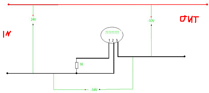

Habe heute einen Trafo mit defeckter Diode gefunden, nun läuft er
wieder.
Die Schaltung allerdings stellt alles in frage, was ich bissher über
elektronik gerlernt hab. Ich verstehe nun wirklich garnichts mehr, und
stehe ziemlich auf dem Schlauch. Schaud ma bitte den Dateianhang an. Da
ist ein unbekannter Festspannungsreger eingezeichnet. Die grünen Linien
sind die Messpunkte von nem Multimeter.
--> wie kann es sein,  dass aus +24V auf einmal -10V werden?
Das sind sogar recht stabile und belastbare -10V. Das ist der Ausgang
des Trafos.
Die haben das Pluspol nach dem Gleichrichter dann tatzächlich als Minus
herrausgeführt!
Kann mir jemand sagen was das für ein Festspannungsreger ist? Baujahr
etwa ´75
Die Welt steht für mich auf dem Kopf, etwa genau so, wie die Spannung
auf einmal verkehert herum gepolt ist.
Bestimmt ist es gerade einfach nur wieder zu spääät. -Gähn,
Danke, freak_ts

Mach mal ein Foto.
Was steht auf dem "Spannungsregler" drauf? Welche Bauform?
Ist "24V" Gleich- oder Wechselspannung?
Ist das Messgerät defekt?
Welche Einstellungen hast Du für die Messung durchgeführt?
Warum ist an dem Trafo eine Diode dran? Mit eingebauter Gleichrichtung
etwa?
Ist "Trafo" ein Synomym für Netzteil/Konstanter/etc?

Die gemessenen Spannnungen sind jedenfalls nicht widersprüchlich, wenn
die kleinen roten und schwarzen Punkte jeweils "-" und "+" meinen. Das
könnte ein Teil einer Ladungspumpen- oder Schaltreglerschaltung sein,
von der nicht alle Baueile gezeichnet wurden.
Was mich aber stutzig macht, sind so Bemerkungen wie:
>wieder.
Haben Trafos gewöhnlich eine Diode??
Kai Klaas

hallo.
Ja da ist ein Gleichrichter mit 4 Dioden drauf. Naja das nennt man doch
"Trafo" wenn es nur ein schweres traditionelles Teil mit viel Kupfer
ist!?
Nur ist hald noch ein Gleichrichter, und eine Stabilisierung drinnen.
-Ist doch noch kein Netzteil, oder?
Das Teil habe ich "geerbt", und es lag nun einige Zeit im Keller rum.
Hab alles zum messen genommen was ich hatte. 3 Multimeter, Oszi, Duspol,
etc.. Messgeräte müssen passen! - Hab immernoch die gleichen Werte!?
Die Zeichnung des Festspannungsreglers beginnt nach dem Gleichrichter.
Es ist sind noch andere Teile vorhanden, die aber eine eigene
Laderegelung, mit einem eigenem Ausgang bilden. Der Festspannungsregler
hat auch einen eigenen Ausgang, eben diese 10V. Hab ihn mittlerweile
rausgeklötet, nachgebaut, und kann die Messungen wieder bestätigen.
Die Bauform ist so TO204-mäßig, und Unisoliert auf nem Kühlkörper
gewesen.
http://media.digikey.com/photos/On%20Semi%20Photos/488-TO-3,TO-204AA,SIDE.jpg
Die Beschriftung des Bauteils ist eben leider nicht mehr lesbar.
Foto immernoch erwünscht ?
Der Ausgang des Teils (Pin3) ist am Gehäuse (un-isoliert!).
Die Masse/Erdung vom Schuko-Stecker wurde allerdings vor einiger zeit
abgetrennt. (Potentialfrei?) - Das gesammte Ding hatte auch mal einem
Bastler gehört. Der hat allerdings auch keine ahnung (mehr).
Anscheinend stammt das ganze Teil von einem alten Messgerät,
(Tektronix/Sony steht am Gehäuse.) Und die Ausgänge sind Bananen-STECKER
??? Warscheinlich irgend ein Netzteil zum "Drauf-Stecken" oder
Anklipsen.
Naja jetzt sind´s nur noch einzelteile, die demnächst am recyclinghof
landen werden.
Trotzdem Danke.

>Insgesammt ergibt das ganze teil keinen sinn für mich ^^.
>Hab sowas noch nie gesehen!
Eventuell vermittelt das Gehäuse einen zusätzlichen Anschluß, den du im
Plan nicht berücksichtigt hast?
Kai Klaas

>Dass eine Stromquelle aus positiver Spannung eine negative macht wäre
>allerdings neu.
Na und, beim Max232 wird ja auch aus +5V -12V mit Hilfe von
Kondensatoren
gemacht. Allerdings vermisse ich bei der Schaltung vom TS ein
entsprechendes Bauteil. Wenn da keine Beschriftung drauf ist, kann es
sich ja eigentlich nur um ein Custom-made-Bauteil handeln.
Wenn der Trafo ordentlich Power hat wäre der etwas für die Bucht,
ansonsten braucht heutzutage kein Mensch so einen Spannungswandler,
schon wegen der Ersatzproblematik.
