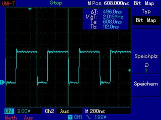

Das Ergebnis ist "toggel.png".
Spinne ich jetzt? Wenn ich einen Prozessor (Atmega8) mit 12MHz takte
(siehe Fuses.jpg; Board hat 12MHz-Quarz), dann erwarte ich bei einem
reinen toggeln eines Pins auch 12MHz, oder? Zumindest aber keine 2MHz.
Bits invertieren ist doch nur ein Maschinenbefehl (oder irre ich mich
da?) Aber zumnindest würde ich doch erwarten, dass die HIGH-Zeit
identisch lang ist, wie die LOW-Zeit... Toggel.png zeigt hier aber ein
völlig asymmetrisches Verhalten!?!?! Kann mir bitte jemand erklären,
wieso?
Setzen, löschen sind welche. Toggeln nur, indem man nach PINx schreibt,
und das auch nur bei neueren Typen (nicht mega8/16/32-Generation).
Beim Rest von deinem Toggle-Problem habe ich irgendwo den Faden
verloren.

Ich weiß zwar nicht was der C-Compiler macht aber das ganze in ASM:
main:
OUT ... 1 Zyklus
OUT ... 1 Zyklus
RJMP main 2 Zyklen
= unsymmetrisch
frank

Nur: Weiß jemand, warum das nur mit 1.2MHz toggelt, wenn doch ein 12MHz
>Quarz dran ist?
in port
xor wert
out port
rjmp anfang
Macht 5 Takte. Toggeln heisst dann ein Durchlauf
für an, einer für aus. Macht 10 Takte und passt perfekt
zu deiner Quarzfrequenz.

von (prx) A. K. (prx)
> Quarz dran ist?
Weil toggeln kein Maschinenbefehl ist. Geht nur schneller, wenn du den
richtigen Controller hast, z.B. Mega88:
  PIND = 1<<PD6;
Dann 3 Takte / 2 MHz.
von Hc Z. (mizch)
Es kommt auch auf Deine Optimierungen an.  Compiliert mit -Os ergibt
sich folgender Code:
.L2:
        cbi 50-32,6
        sbi 50-32,6
        rjmp .L2
was schon optimal ist (bis auf das Beschreiben von PIN bei neueren AVRs
geht's in Assembler auch nicht besser).  Aber der Code macht auch
deutlich, warum Du so keine symmetrische Wellenform erhältst.

Zur Info:
1) Vielen Dank an alle, die mir das mit der Asymmetrie erklärt haben;
das Problem ist inzwischen auch gelöst. Es ist symmetrisch :-)
