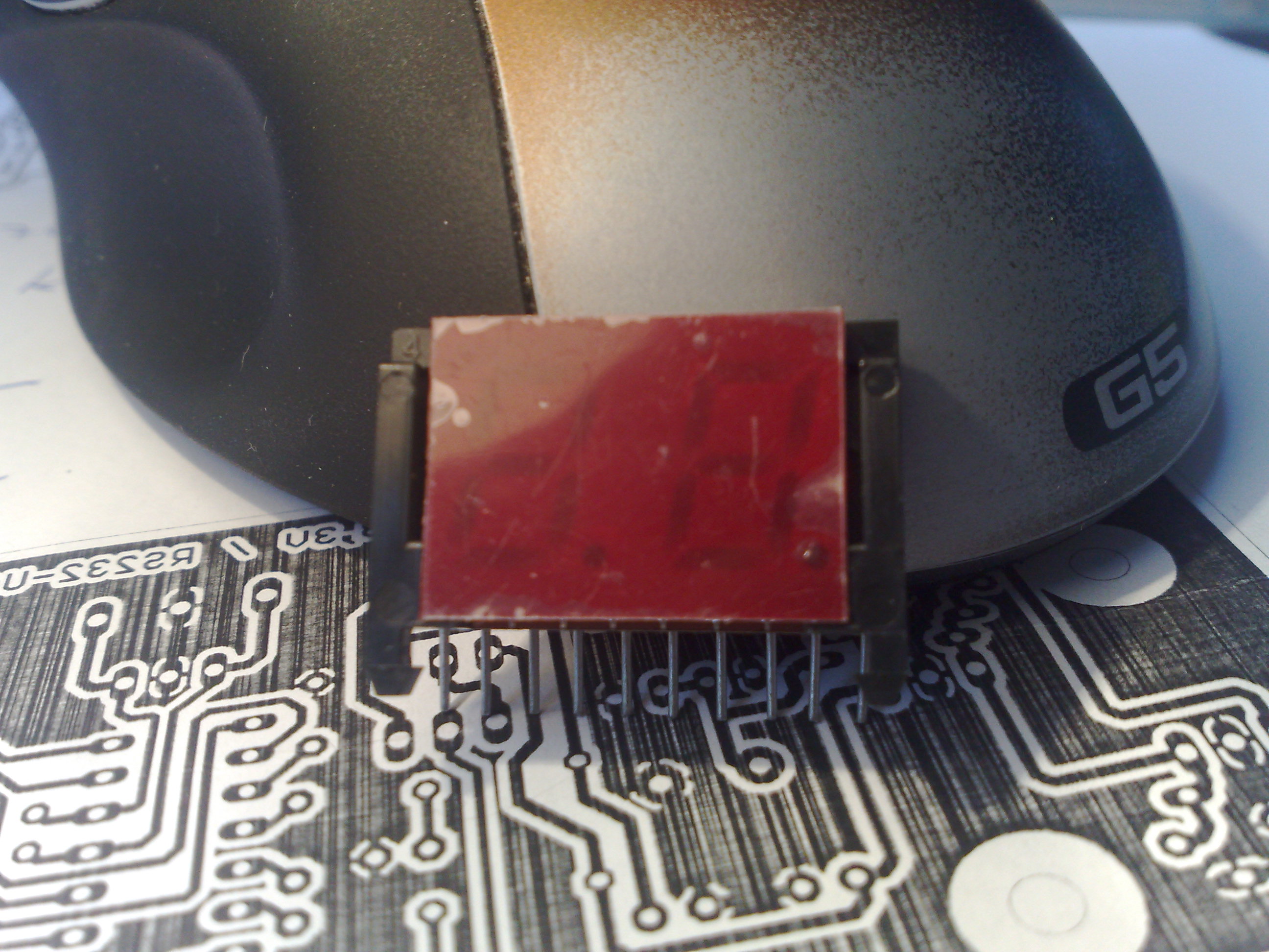

Hallo miteinander.
Ich habe hier ein paar 7 Segment Anzeigen von Pollin rumfliegen, leider
sind die nicht mehr im Programm. Hat jemand evtl. die selben und kann
mir was über die Daten sagen?
Vielleicht hab ich ja Glück bei euch. Keine Ahnung ob es Low-Current
sind oder nicht. 2V sollten i.d.R. ja geeignet sein.
Danke und Gruß
Gast #1696455
Och bitte, lies erst mal, was man zum Betrieb von Leuchtdioden so alles
wissen sollte.
Es ist eine 2-stelligen Anzeige, bereits fertig zum Multiplexbetriebe
verschaltet. Anschlussbelegung zeigt die selbst an, wenn die sie
ordungsgemäss betreibst.
Persönliche Seite #1696514
Wenn Du nicht weißt, ob low current oder nicht, betreibe sie zum Testen
doch einfach mit 2mA. Sogar eine 20mA LED leuchtet mit 2mA noch hell
genug (zumindest zum Testen).
Da das Display etwas älter ist, tippe ich eher auf 20mA.
Zur Belegung?
Einfach mal der Reihe nach überall Spannung (Konstantstrom!) anlegen und
sehen was passiert. Aufschreiben, was wann leuchtet - dann hast Du auch
die Belegung.
#1696639
Anschlussbelegung:
Von vorne betrachtet (links Pin 1 - rechts Pin 10)
1. Gemeinsame Anode des linken Segments
2. A ; 3. B ; 4. C ; 5. D ; 6. E ; 7. F ; 8. G ; 9. DOT
10. Gemeinsame Anode des rechten Segments
Sonstige Daten habe ich leider nicht mehr, da ich diese Anzeigen auch
von Pollin als Sortiment geholt hatte von eben deinen Anzeigen aber alle
defekt waren (es ging immer mindestens ein Segment nicht) - somit leider
unbrauchbar für mich. Hoffe du hast mehr Glück mit den Anzeigen.
Grüße Tobi
Gast #1697319
So, habe jetzt mal ein bisschen rumprobiert, es scheint so, als ob es
sich lediglich um 1 1/2 -stellige Anzeigen handelt. Die rechten Segmente
funktionieren alle, jedoch kann im linken lediglich die "1" komplett
leuchten, oder garnichts.
Schade! So'n Schrott
