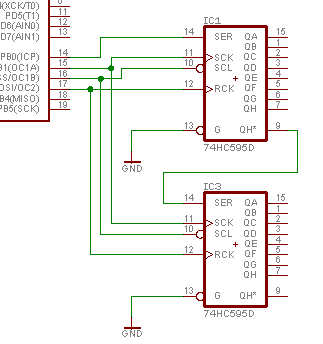

Ich habe aus dem Tut die Kaskadierung nachgebaut.
Hardware:
Atmega 8 , 3 x 74595 , 24 x LED LOW Current , 24 x 330 Ohm
Um keinen statischen Ausgang zu haben, hab ich das Programm so
abgeändert,
dass ein ständiger Laufeffekt entsteht.

Das funktioniert soweit alles.
Nun würde ich gern folgendes realisieren wollen:
Eine einzelne LED durchlaufen lassen von 1 - 24, also immer nur eine
LED ON alle anderen OFF.
So wie ich es jetzt habe laufen alle 3  74595 synchron also sind immer
min. 3 Led'S ON.
Kann mir hier jemand, unter Berücksichtigung das ich Anfänger bin, einen
Tipp oder noch besser eine Lösung mitteilen?

#1696562
Hallo!
Wie hast Du denn die drei Schieberegister angeschlossen? Wenn Du sie
alle tatsächlich parallel angeschlossen hast, leuchten auch mindestens
immer drei LEDs.
Wenn Du sie kaskadiert hast, musst du alle Bits durch alle SRs
durchschieben, bei drei 8Bit-SRs also 24Bits.
Alternativ kannst Du aber z.B. auch die Datenleitungen aller SR
miteinander verbinden und z.B. die Clock-Leitungen einzeln an den uP
legen. Dann taktest Du nur in das gewünschte SR.
Es gibt viele Möglichkeiten... Hast Du noch ein paar zusätzliche Infos,
z.B. mal den Schaltplan DEINER Schaltung? Dann könnte man besser helfen.
Viele Grüße
Marcel
#1696663
@  Peter Bednarz (pebez)
Schön zu hören.
Kein Problem. Man muss nur den Schiebebefehl auf drei Register
ausweiten.
; oben reinschreiben.
.def temp2 = r17
.def temp3 = r18
.def temp4 = r19
.def cnt   = r20

OP #1696814
Hallo Falk,
Danke, funktioniert einwandfrei.
Im nächten Schritt werde ich die dly durch ein Timer Interrupt ersetzen.
