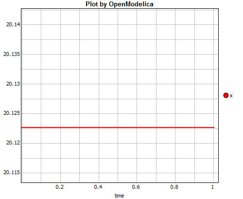

von Daniel -. (root)
jetzt hatte ich etwas Zeit das Problem mal auszuprobieren
es geht tatsächlich, wie ich vermutet habe. Trotzdem sollte
man aufpassen, ob die nummerisch gefundene Lösung die einzigste ist.
package equations
  import Modelica.Math.*;
  model X
    Real x;
  equation
    log((55.9-x)/(80-x))=0.5*log((41.5-x)/(80-x));
  end X;
end equations;

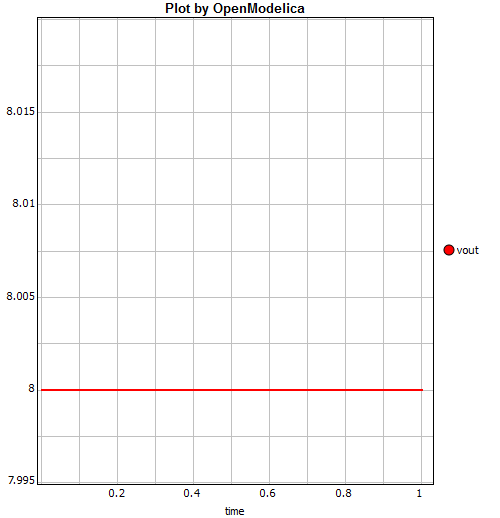

um vielleicht ein anderes Beispiel zu zeigen
damit war ich zB heute beschäftigt
da ich faul war ein lineares System mit 3 Gleichungen
3 Unbekannten aufzulösen, habe ich es schnell eingetippt.
das Gute an Modelica ist, man kann die Modelle weiter
verfeinern, wenn man Lust dazu hat. Zum Beispiel könnte
man Versorgungspannung als Parameter hinzufügen, bei
deren Überschreitung vout in Sättigung geht. Also
einen Limiter implementieren. Oder Widerstandsdrift
in Abhängigkeit von Temperatur implementieren, die
wiederum eine Funktion von u*i ist. Obwohl Spice
wahrscheinlich genauere Ergebnisse liefert, sind Spicemodelle
eine BlackBox. In Modelica lassen sich die Zusammenhänge schön
explizit ausdrücken, ohne aber das man selber die Dinge
danach nummerisch durchkauen muss.
Die Formel für Verstärkung beim 2-Opamp Instrumentation
Amplifier soll bestättigt werden.
http://de.wikipedia.org/w/index.php?title=Datei:Instrumentation_Amplifier_2OpAmp.svg&filetimestamp=20090622125357
package amplifier
  model ina
    parameter Real R1(unit = "V/A") = 100;
    parameter Real R2(unit = "V/A") = 200;
    parameter Real Rgain(unit = "V/A") = 400;
    input Real v1(unit = "V");
    input Real v2(unit = "V");
    output Real vout(unit = "V");
    Real vx(unit = "V");
    Real i(unit = "A");
  equation
    (vout-v2)/R2 + (v1-v2)/Rgain + (vx-v2)/R1 = 0;
    (v2-vx)/R1 + i + (v1-vx)/R1 = 0;
    (0-v1)/R2 + (vx-v1)/R1 + (v2-v1)/Rgain = 0;
  end ina;
  model ina_tb "instrumentation amplifier testbench"
    Real v1;
    Real v2;
    Real vout;
22
    ina amp(v1=v1, v2=v2, vout=vout);
23
  equation
24
    v1 = 1;
25
    v2 = 3;
26
  end ina_tb;
27
28
end amplifier;
