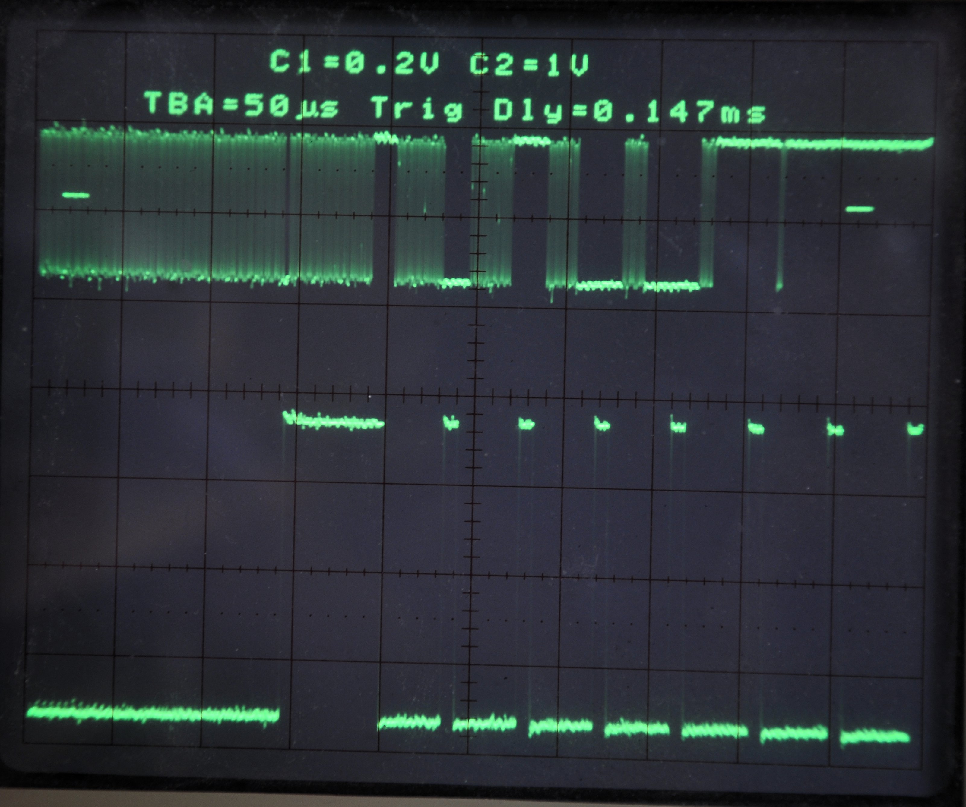

Ich versuche seit gestern DMX-Daten mit dem EUROScope-Board von Fujitsu
zu senden. Darauf ist ein Fujitsu 96F340HSB mit 56MHz. Inzwischen bin
ich soweit, dass das DMX-Signal auf dem Oszi gut aussieht, hier kurz die
Beschreibung des Algorithmus, bevor ihr euch durch den Code quält:
1. UART aus, PIN auf high level, Timer-Reload auf > 100us (Mark before
break)
2. PIN auf low, Timer-Reload auf 176us (Break)
3. PIN auf high, Timer-Reload auf ca 50us (Mark after Break)
4. UART an, Null-Byte in Senderegister, Timer-Reload auf 39us
5. SOLANGE warten bis Senderegister leer, DMX-wert rein BIS alle
DMX-Werte gesendet

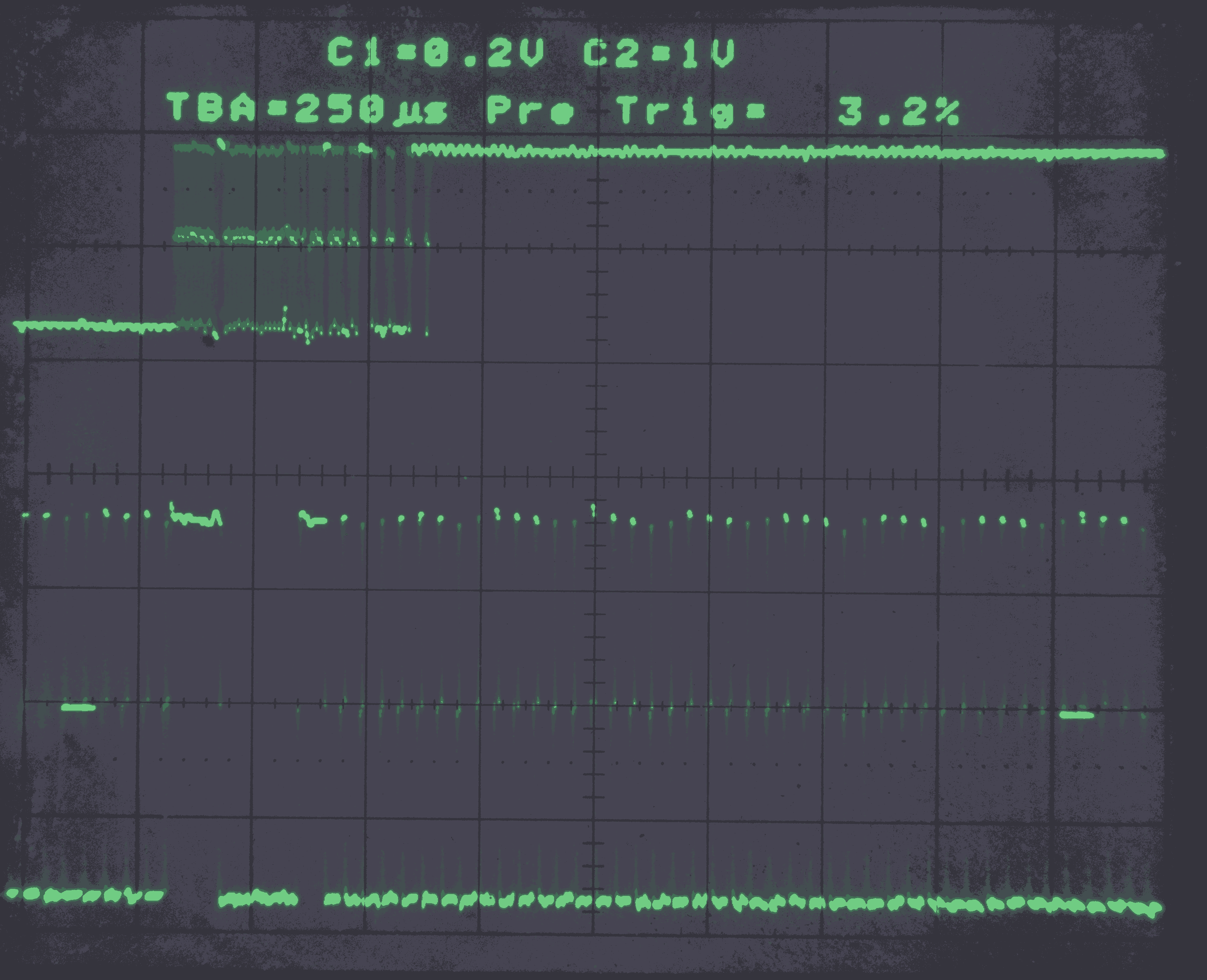

Klappt auch soweit ganz gut, nur ich will die Daten ja auch ändern, also
UART0 (DMX sende ich auf UART1) mit ISR verbinden und immer wenn Daten
reinkommen, diese auswerten. Klappte nicht ganz. Nun zum Test: In der
main() eine LED togglen lassen. Ergebnis auf dem Oszi (siehe Foto): Die
LED wird nur getoggelt, wenn DMX zwischen zwei Paketen steht, nicht aber
wenn Bytes gesendet werden. Okay, da bekomme ich alle 39us einen
Interrupt, aber mal ehrlich: das Ding hat 56MHz, das sind 17,Xns pro
Instruktion, er sollte es doch wohl packen, den Interrupt zu bearbeiten
und zwischen den Bytes (die sendet ja der UART), die LED weiter zu
toggeln ... Oder habe ich irgendwas übersehen? Habe es auch schon
probiert, während den Bytes den Timer auszumachen und mit dem
TX-Interrupt vom UART1 zu arbeiten, gleiches Ergebnis. Brauche ich
wirklich alle 39us einen Interrupt? Könnte das mit DMA (die DMX-Werte
werden ohne CPU-Arbeit direkt vom RAM in das Senderegister kopiert)
besser gehen? Ist das nötig? Hat das schon mal jemand gemacht?
Ideen und Kommentare sind wärmstens willkommen
OP #1698011
Okay, hat sich ziemlich erledigt, danke trotzdem an alle, die sich den
Kopf drüber zerbrochen haben:
1. 8 Datenbits + 2 Stoppbits = 10 Bits also 40us => Falsch!
 richtig ist: 1 Startbit + 8 Datenbits + 2 Stoppbits = 11 bits, also
44us
2. Timer-Reload nach jedem DMX-Byte vergessen. Deswegen (und wegen 1.)
hing der immer länger in der "warte bis Senderegister leer" und konnte
nix Anderes mehr verarbeiten.
Bin trotzdem für weitere Optimierungsvorschläge dankbar!
