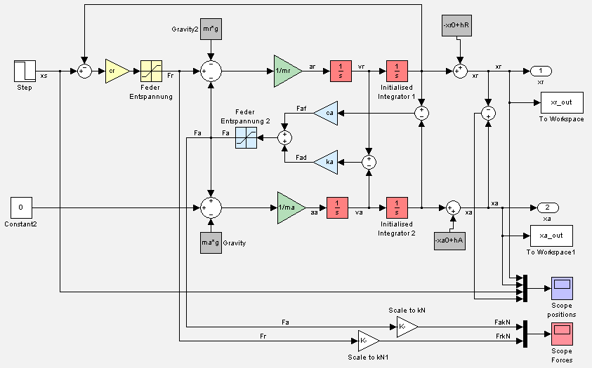

Hallo!
Passt zwar nicht dirket hierher, aber es gibt ja ein paar leute die sich
mit Simulink auskennen.
Ich habe ein Feder/Dämpder Model einer Fahrwerksaufhängung mit Reifen
erstellt. Nun möchte ein Federwegsbegrenzung einbringen. Wie macht an
dies am besten?
Zuerst dachte ich einfach den Wegintegrator limitieren und den
geschwindigkeitsintegrator Rücksetzen wenn der Federweg überschritten
wird. Dann "klebt" das Fahrwerk in der Endposition und eine weitere
simulation ist nicht möglich.
Mir fehlen Ideen...
