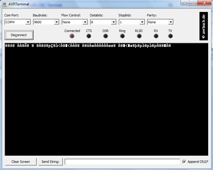

Guten Tag zusammen,
ich beschäftige mich erst seit kurzer Zeit mit dieser Materie und
arbeite mit dem STK 500 einem ATmega8 und dem AVR Studio sowie dem AVR
Terminal.
Nun zu meinem Problem:
Habe das folgende Programm aus dem Buch von Roman Mittermayr auf meinen
µC geladen und eine Verbindung über die serielle Schnittstelle zum AVR
Terminal hergestellt. Auf dem Board habe ich die korrekten Pins mit TxD
und RxD verbunden und bekomme auch eine ausgabe im Terminal allerdings
nur merkwürdige Zeichen :(
Hier der Quellcode:
  Serielle Kommunikation
  Minimale Ausführung
  ATMEGA8/16/32 und kompatibel
  STK500 mit dem STK500 Oszillator (3.68 MHz)
  Baudrate: 9600 (8N1)
  Roman Mittermayr
  AVRBUCH.DE

Habe auch noch einen Screenshot gemacht(siehe Anhang)

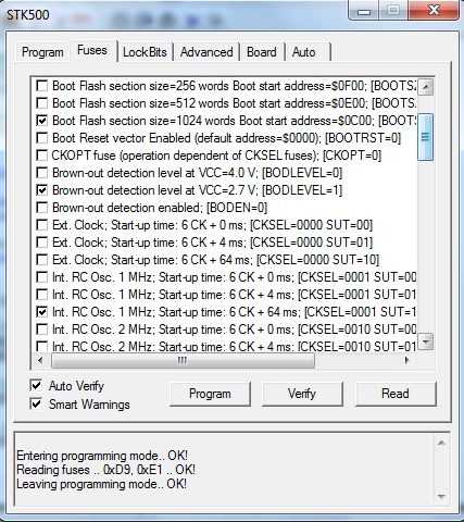

#1698921
Sebastian -.- schrieb:
> Hab sogar mit einem Oszilloskop gemessen der läuft mit 3,68Mhz -.-
> Ich werd nochmal die UART settings prüfen kann doch nicht sein:(
Da gibts noch viele Möglichkeiten, warum dein µC nicht mit 3.68Mhz
läuft.
Da hilft nur noch ein Testprogramm
#define F_CPU 3680000
#include <avr/io.h>
#include <util/delay.h>
int main()
  DDRB = 0xFF;
  while( 1 ) {
    PORTB = 0xFF;
    _delay_ms( 1000 );
    PORTB = 0x00;
    _delay_ms( 1000 );
Häng eine LED an PORTB, irgendeinen Pin zb 0.
Wenn die LED exakt 1 Sekunde an ist und danach 1 Sekunde aus, dann hast
du die Gewissheit, dass dein µC auch tatsächlich mit 3.68Mhz läuft.
Läuft dein µC hingegen mit 1Mhz, dann ist die LED ca 3.6 Sekunden an und
3.6 Sekunden aus. Diesen Unterschied kann man auch mit freiem Auge
sehen.
Also: solange die Zeiten nicht 1 Sekunde sind, brauchst du gar nicht
erst in eine andere Richtung weitersuchen.
