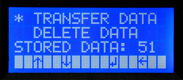

von Holger Menges (Gast)
ich verwende für die Menüauswahl immer einen *. Die letzte Zeile
verwende ich als Statuszeile die anzeigt, welche der vier Bedientasten
gerade verwendet werden können.
