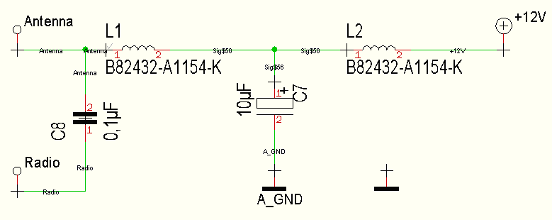

Hallo. Folgendes: Ich benötige zusätzlich zu einer Digitalschaltung noch
eine Phantomspeisung für eine Antenne. Die Spannung für die Antenne ist
mit 2x 150H und einem 10µ gefiltert. Ich überlege nun, ob ich die
HF-Masse auch mit einem 150µ vom Rest der Schaltung trennen sollte?

Um was handelt es sich beim rest der Schaltung? Wie gut ist dessen
Versorgung entstört? HF und digitale logik verstehen sich
erfahrungsgemäß nicht sehr gut, weshalb man am besten alles so gut wie
möglich voneinander trennt.
Philipp
Gast #1702386
Der Rest sind ein paar Transistoren, die ein Videosignal verstärken, ein
4081 logikgatter, das ab und zu mal umschaltet, also 3 sekunden takt
oder so, wenn ein Videosignal anliegt. Ich dachte halt die zwei Massen
auch physikalisch zu trennen, und über eine Spule zu verbinden. Meinst
du das reicht?
Gast #1702388
Die Digitalschalung hat einen 7805 und die Versorgungsspannung ist mit
einem 10µ+ 1n4007 (die in Reihe zur Versorgungsspannung liegt) von der
Analogen 12V Versorgung getrennt. Am IC und am 7805 sind natürlich
100nF.
Die Analoge Versorgung ist dann nochmal mit 150µH gefiltert

Hallo!
Massepunkte trennt man nicht, sondern führt sie möglichst mit niedriger
Impedanz zusammen. Kritischer ist der RICHTIGE Zusammenführungspunkt!
Je nachdem wo und welche Betriebs- bzw. Störungsströme fließen, können
diese für nachfolgende Stufen als Eingangssignal wirken.
Gast #1702822
Also macht man die überführung an einem Punkt, wo "nix los ist"? ZB habe
ich zwei Bereiche wo fast nur Pulldownwiderstände sind, und ein paar
Transistoren, sehr selten schalten, und einen Bereich wo der VideoAmp
sitzt. -> Da nehm ich also einen "nix-los Bereich"? Eine Spule werde ich
mal vorsehen, aber evtl mit einer Brücke versehen
