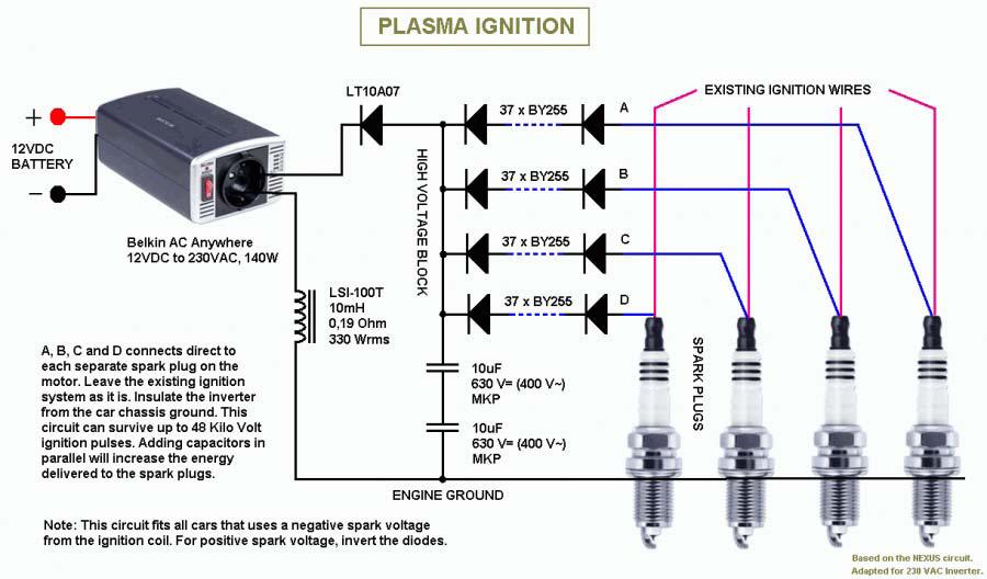

ich sitze hier vor einem kleinen Problem und hoffe einer kann mir
weiterhelfen.
Wir bauen gerade einen Motor auf mit einer Vollelektronischen
Einspritzung und Zündung. Das alles funktioniert auch soweit.
Jetzt wollen wir eine Veränderte art von Zündung zusätzlich anbringen.
Die Schaltung dafür habe ich Angehängt. Sie wurde auch merfach getestet
und funktioniert. Ob es sinvoll ist oder nicht lassen wir hier bitte
erstmal dahin gestellt.
Jetzt meine Frage. Ich habe die Schaltung nach Plan aufgebaut, scheint
soweit auch gut zu funktionieren.
Aber!!!: Am Motor habe ich sie nicht angeschlossen, da ich Angst habe
meine Elektronik zu zerstören. In der Schaltung muss der Anschluss auf
Motorenmasse gelegt werden. Wichtig ist anscheinend auch das das
Spannungswandler Gehäuse vom Motoren Masse getrennt ist.
Ist meine Vorsicht unbegründet? Für alle die nicht wissen wo die
(Existing Ingnition Wires hingehen. Das ist die Original
Hochspannungsleitung der Zündspulen.
1. Kann es zu einer Zerstörung der empindlichen Elektronik kommen?
2. Wenn nicht kann es zu Störung kommen zum Beispiel durch
Einstreuungen?
3. Kann ich das Motorsteuergerät irgndwie Isolieren oder Schützen.
Vielen Dank für eure Mühe.

Ich finde das Thema äußerst interessant, hatte Sayed auch eine PM
geschrieben, da das Thema hier sonst wieder zerpflückt worden wäre:-(
Ich weiß von einem Bekanntem, der bei einem großen dt. Hersteller
arbeitet, das zumindest in dieser Firma sehr innovative Motorkonzepte
für klassische Verbrenner existieren, die teilweise aus Marketinggründen
nicht umgesetzt werden (man stelle sich einen BMW,Merceds,Audi,Phaeton
mit einem 2-Takt-Rasenmäher-Trabant-Motor vor ! <-- das kauft doch
keiner).
Vielleicht hätte der eine oder andere hier im Forum ja auch noch
Interesse an diesem Thema, ich könnte bei Bedarf zwei pdf per PM
zusenden (weiß net ob ich die hier einfach anhängen kann). Man könnte
auch selber nach 'water spark plug' googeln, landet aber auch auf teils
obskuren Seiten.
Was ich bisher so verstanden habe, wird mit dem originalen Zündfunken
ein zweiter, viel Kräfigerer nachgezündet. Es werden spezielle
Zündkerzen benötigt. Die obige Schaltung ist nur eine Prinzipschaltung
(die wohl auch funktioniert), man verwendet aber teils recht aufwendige.
U.a. wohl bei Motoren mit LPG, da das ganze kühler verbrennt, weniger
Stickoxide bildet etc. Es geht also nicht um das klassische
"ich-will-mehr-PS-tuning".
