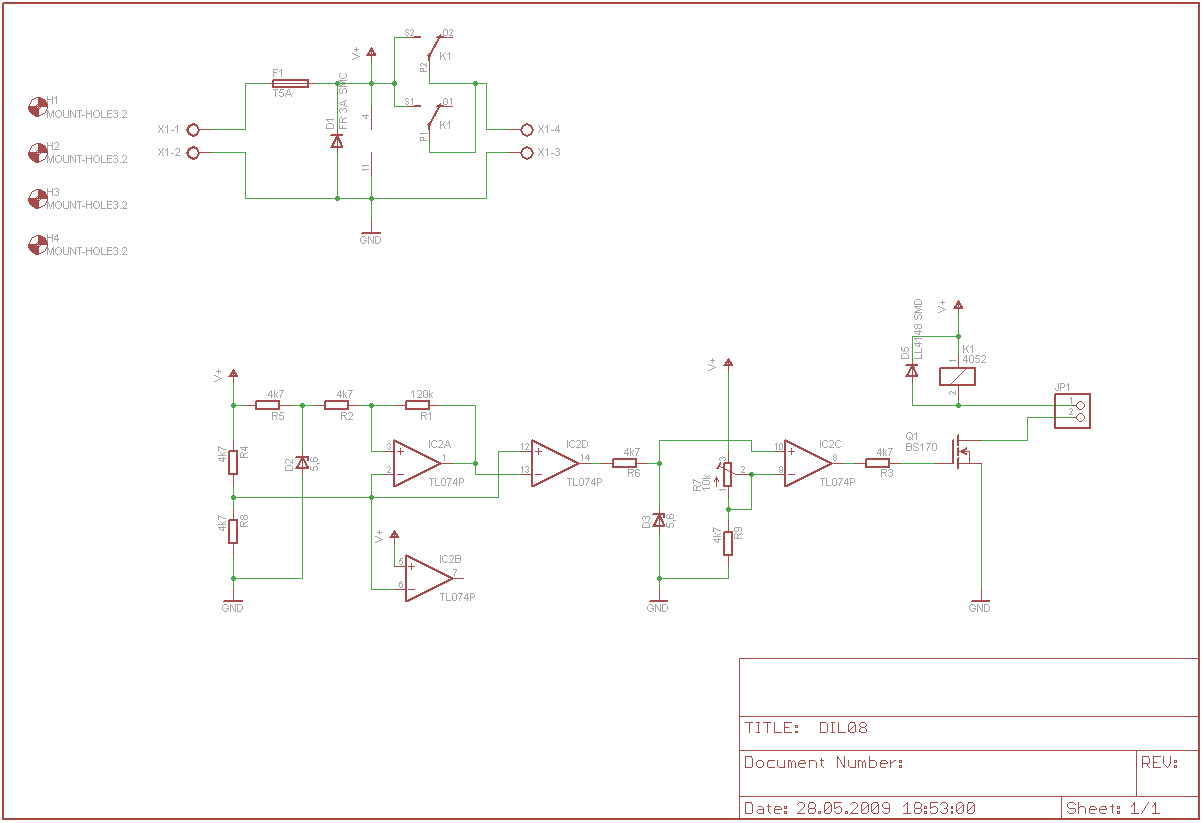

Moinsen!
Hab vor einiger Zeit sowas mal gemacht. Ich habe allerdings auch SMD
benutzt. Ist ja aber kein Muss ;)
Kurze Beschreibung:
Schutzschaltung mit Schaltfunktion für 12VDC
Schutz gegen Verpolung, Unter-, Überspannung
Unterspannung bei 10,8V mit Hysterese mit Wiedereinschalten bei 11,6V
Überspannung über Poti einstellbar, bei Poti R7 = R9 (4,7kOhm)
Schaltgrenze bei ca 13,6V
Mit Anschluss (JP1) für Schalter zum Ein- und ausschalten.
Eingang ist X1-1(Batterie) , geschalteter Ausgang ist X1-4(Verbraucher).
X1-2 und X1-3 sind halt Masse.
Die Spannungswerte können aufgrund der Bauteiltoleranzen etwas
schwanken.

von Dirk K. (knobikocher)
Nochmal angemeldet...
Nach nochmaligem draufschauen.... die Beschreibung ist teilweise Murx.
R4 und R8 machen einfach nur Ub/2.
D2 in Verbindung mit R5 Referenzspg. von 5,6V.
R1, R1 bilden die Hysteresenschaltung, berechnung dazu gibts bei Wiki
(Schmitt Trigger)
Denkt man sich R1 weg, so ergibt sich ein einfacher Komperator, ist Ub/2
kleiner 5,6V -> IC2A gibt Ub aus (IC2D invertiert das ganze). Durch R1
ergibt sich eine Kopplung, eine Hysterese entsteht. ->
Unterspannungsschutz
 Man hätte auch IC2A andersherum beschalten können, dann würde IC2D
überflüssig. Ich hatte aber nen 4fach OP und das passte gut ins Layout,
deswegen auch IC2B so komisch beschaltet^^
Nunja IC2C (mit D3/R6 als Uref und R7/R9 als Ub-Spannungsteiler)
funktioniert genau anders herum -> überspannungsschutz mit einstellbarem
Schwellwert. Bloß halt ohne Hysterese.
Ist für dich eher nutzlos, kann also weg.
R3 ist bei einem MosFET (wie bei mir) eigentlich auch überflüssig...
Falls du dich fragst, warum eine Hysterese bei der unteren Schwellspg.
Ein Akku erholt sich ein wenig, wenn die Last weg ist. Seine Spannung
steig wieder leicht an. Die Schaltung würde also immer schön hin und her
schalten, wenn der Akku schwach wird und keine Hysterese vorhanden ist.
Ich hoffe geholfen zu haben :)
Knobikocher
Arg und gleich nochmal...
Das Schaltbild war falsch/nicht Aktuell.
Die Sicherung F1 ist obligatorisch.
D1 allerdings schließt beim Verpolen der Batterie diese kurz. Der Strom
muss allerdings über F1 fließen und die brennt durch. Ist zwar nicht
rückstellbar, aber immerhin ein Verpolungsschutz. Hab ich übrigens
getestet... funktioniert^^ Jetzt hab ich ein paar Sicherungen weniger^^
Wenn du wirklich nur Unterspannungsschutz brauchst, dann nur:
R4/R8, Wert ist nicht wichtig, hauptsacher gleich (Spannungsteiler 1:1)
R5/D2 als Referenzspg.
R1/R2 und IC2A und IC2D als Komperator mit Hysterese.
Ein einfacher Doppel OP reicht also.
Q1 und das Relais.

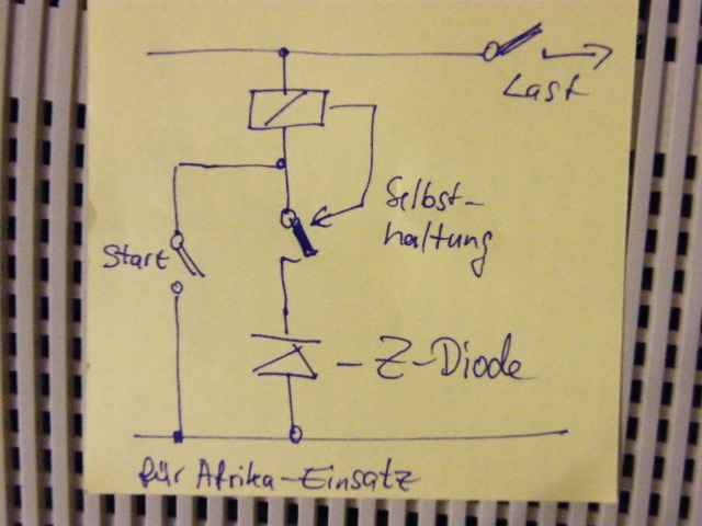

Die simpelste Lösung für Afrika wäre eine Selbsthalteschaltung mit einem
12V-Relais und einer Z-Diode in Reihe(5-6V). Da ist zwar nicht elegant
aber relativ robust.
Die Variante mit Transistoren oder OPVs könnte bei bösen induktiven
Abschaltspannungen schneller Schaden nehmen.
http://www.dse-faq.elektronik-kompendium.de/dse-faq.htm#F.23
Man sollte jedoch daran denken, daß
1.auch der kleine Relais-Haltestrom die Batterie belastet und
2.im Einschaltmoment größerer Verbraucher die Spannung ganz schön in die
Knie gehen kann (evtl. Z-Diode für den Moment überbrücken).

Hier z.B. Relais mit Selbsthaltung: Wenn die Haltespannung nicht mehr
reicht fällt das Relais einfach ab.
Eine Sicherung + Freilaufdiode wären bestimmt auch eine nützliche
Ergänzung.

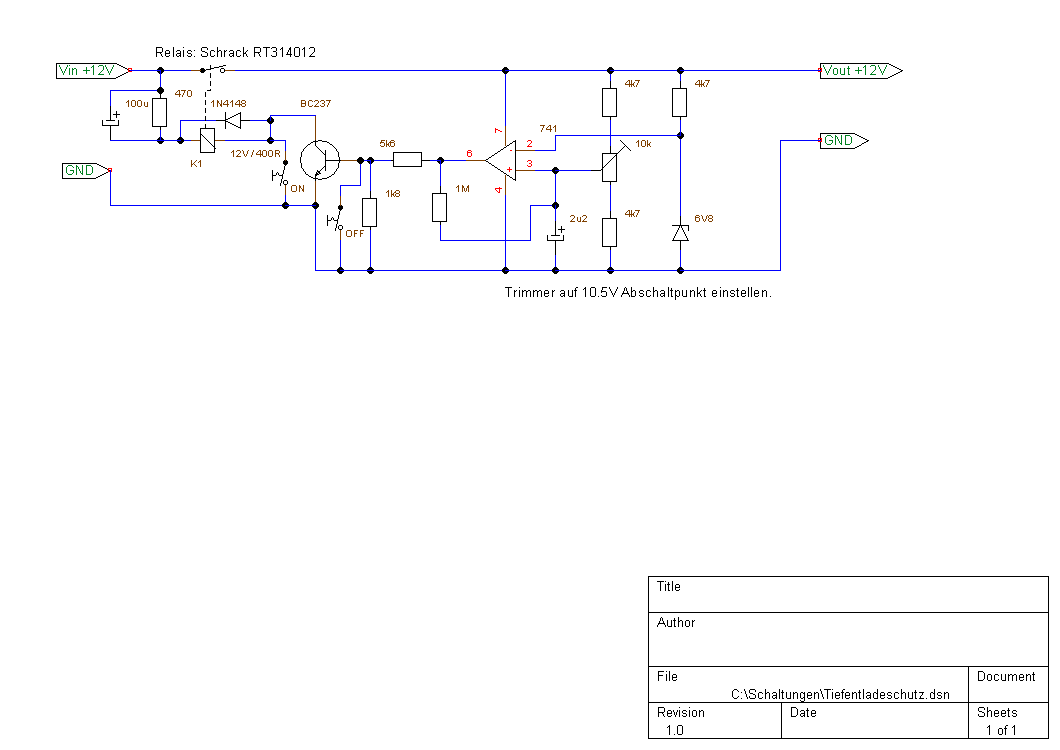

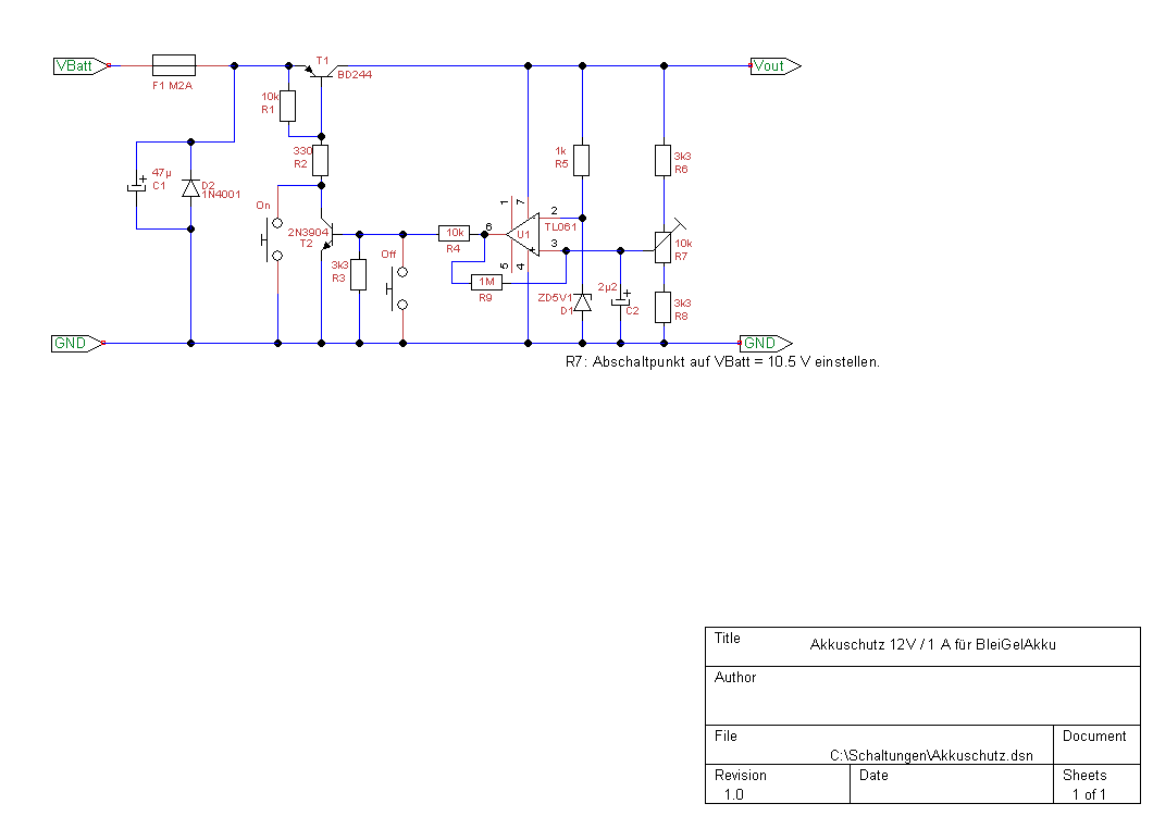

Das Relais mit Selbsthalteschaltung ist bestechend einfach, schaltet
aber für moderne Gel-Akkus möglicherweise zu spät ab, es muß zuverlässig
bei 10.5V (12V-Akku) getrennt werden, da sonst der Akku Schaden nimmt.
Im Anhang habe ich mal 2 Versionen angehängt, beide mit dem Vorteil, daß
bei Abschaltung die Schaltung komplett vom Akku getrennt wird. Die
Variante mit Relais ist für jede Stromstärke tauglich, die maximale
Stromstärke ist vom Relais abhängig. Transistor und Vorwiderstand sind
ggfs. anzupassen, wenn ein anderes Relais verwendet wird. Bei der
Transistorversion kann der BD244 (T1) durch einen P-Kanal-MOSFet ersetzt
werden, dann sind entsprechend höhere Ströme möglich. R1 kann auf
330kOhm, R2 auf 100kOhm erhöht werden. Die Teile selbst sind
Standardteile.
