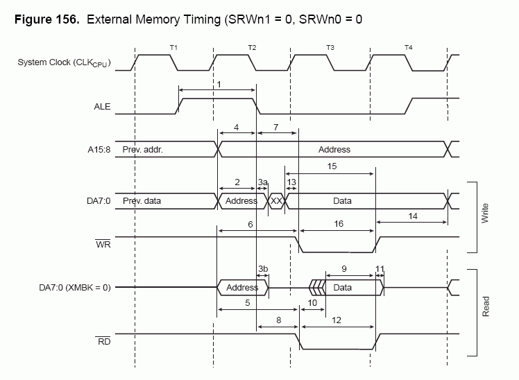

ich möchte 128kByte SRAM an einen ATmega128 hängen. Bisher laufen
32kByte SRAM mit 70ns bei 8MHz problemlos. Nun möchte ich allerdings
die vollen 16MHz des ATmega128 nutzen und ich frage mich, ob 70ns noch
ausreichen. Ich weis leider nicht genau, welche Parameter im Datenblatt
dafür relevant sind. Für eine kurze Erläuterung wäre ich sehr dankbar.
Thorsten
Gast #127430
Hallo Thorsten,
also schon rein rechnerisch ist der 70ns-Speicher zu langsam. Bei
1/16Mhz kommt man ja auf 62,5ns Takt. Ich weiß allerdings nicht, in wie
weit man sich da in zulässigen Toleranzen bewegt - so richtig in Spec
ist das aber nicht. Falls Du den Speicher aber nicht mit voller
Taktrate ansteuern willst, kannst du den MEM-BUS auch mit Waitstates
ausbremsen.
Gruß Andreas

Bei Kessler habe ich leider nicht wirklich ein 10ns SRAM gefunden. Mein
Problem ist einfach nur, daß ich nicht genau weiß, welche Zeiten aus
dem Timingdiagramm für die Berechnung der minimalen Zugriffszeit in
Betracht gezogen werden müssen. Vielleicht reicht ja auch ein RAM mit
55ns, das kostet bei Reichelt 1 Euro. Kann mir da wirklich niemand
helfen ?
Thorsten
Gast #127434
Hallo Thorsten,
naja also rein rechnerisch (nochmal :o)) muss 55ns-RAM den
Anforderungen genügen. Wenn Du Dir in dem Timingdiagramm die
Strobesignale für WR und RD ansiehst, dauert ein solches jeweils einen
Taktzyklus (Hi->Lo->Hi). Das bedeutet also bei einem Systemtakt von
16MHz vergehen 62,5ns. Wenn der RAM also für 55ns spezifiziert ist, ist
alles in Butter.
Gruß Andreas

Gast #127438
Laut Datenblatt für den Mega128, dürfte das mit dem 70ns OK sein, habe
aber grad kein Datenblatt da von einem 70ns SRAM.
Allerdings fällt auf, das der Mega sowieso 3 Takte braucht für einen
Datenzugriff !!! (Deswegen kracht es auch nicht mit nem 70er)
könnt mir ja mal nen Link von dem 70ns SRAM schicken
Gast #127439
Von diesen 3 Takten entfallen 2 Takte auf das Addresslatch und 1 Takt
auf das RD\ oder WR\ Signal. Also innerhalb eines AVR Taktes, a 62ns
bei 16MHz Takt, muß das SRAM die Anforderung erfüllen. Rechnerisch
dürfte also ein 70ns SRAM nicht ausreichend sein. Allerdings werden bei
SRAMs im allgmeinen die maximalen Zugriffszeiten angegeben, Ein 70ns
SRAM ist meistens weit schneller als spezifiziert.
Gruß Hagen

Gast #127441
Annahme:
CS wird mit ALE generiert, oder ist ständig auf LOW, dann gehts
schneller, braucht aber auch mehr strom (siehe hierzu Read-Cycle2 im
Datenblatt)!
OE mit RD/WR
Lesezyklus:
1. von ALE low bis RD high sind es 1,5 CLK
geht also
2. RD low bis high 1 Takt
TOE ist 35ns, => 62,5ns - 35ns, reicht also auch
WR-Zyklus:
1. OE
ist wohl auch kein Probl.
2. CS wieder mit ALE
auch kein Probl.
3. WE
(TWP) mit 50ns auch kein Probl. bei 62,5ms
insgesamt ist bewiesen, dass es immer funzt, wenn ich nichts vergessen
habe!!!
mit Read/Write-Cycle 2 kann man das ganze auch noch ein wenig
beschleunigen !!!
