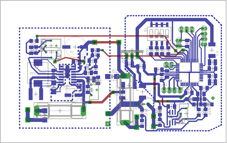

ich habe mein Layout gerade fertig gestellt und wollt euch mal drüber
gucken lassen.
Es handelt sich um einen Blei/Lipo Lader mit uC.
Schaltplan um Layout und Eagle Datein sind im Anhang.
Zur Funktion:
Der Lader ist ein lt1510 mit 500khz Schaltfrequenz. Dieser soll 12V
Blaiakkus laden. (kann aber leicht modifiziert Lipos laden)
Mit Q1 kann die Ladeschlussspannung von 13,8V auf 14,4V verändert
werden.
Q2 ist für den Shutdown des Laders zuständig.
Der uC misst Strom und Spannung und stellt das ganze auf einem I2C Bus
zur Verfügung (Das Lademodul soll stackbar sein und ein Basismodul Strom
und Spannung der einzelnen Module auslesen und darstellen)
Da es es sich um eine erste Experimentierplatine handelt, sind
TWI/JTAG/SPI und RS232 als  Pinheader herausgeführt.
Dies ist das erste Mal, dass ich mir über Masseentkopplungen gedanken
gemacht habe. Daher wird es da wohl noch ein paar Sachen geben, die man
verbessern kann.
Zum Layout habe ich mir folgendes gedacht:
Schaltregler und uC/Messteil haben seperate Massen (Rückseitige
Masseflächen werden auch getrennt, sind im Layout wegen
Übersichtlichkeit aber noch nicht mit im Layout)
uC und OP haben keine getrennten Massen, da ich die ADC Messungen im
Sleepmode machen wollte.
Die Leitungen auf dem Toplayer werden ersteinmal als Drahtbrücken
ausgeführt, damit ich durchgängige Masseflächen auf der Rückseite habe.
Zentraler Massepunkt des Layouts liegt rechts neben der mittleren
Sicherung (linker Anschluss von R10)
Jetzt gibt es noch 3 Sachen, bei den ich mir nicht sicher bin, ob es so
gut ist.
1) Die Entkopplung der 5V Versorgung für uC und OP.
der 7805 ist auf der Eingangsseite mit 2x 10uF und 1uF Abgeblockt.
Oder ist es sinniger das auf der Ausgangsseite zu machen?
2) Bei der Verstärkung der Shuntspannung (op: TLC272/IC2) liegt der
Shunt gegen Masse des Schaltreglers, die Rückkopplung des OPs geht aber
gegen AGND.
Ist die Überlegung so ok oder dämlich?
3) sollte ich parallel zum Shunt noch einen 100nF hängen, zum glätten?
Das ganze wird, wie gesagt, ein Mehrkanalladegerät (mit jetztiger
Konfiguration bis 16 Kanäle).
Wer Interesse daran hat, das ganze wird Opensource. Ich habe bis jetzt
noch nocht keine HP dazu aufgemacht, also einfach melden :)
Ich freu mich über alle Verbesserungsvorschläge, denn ich bin noch recht
neu in der Materie
