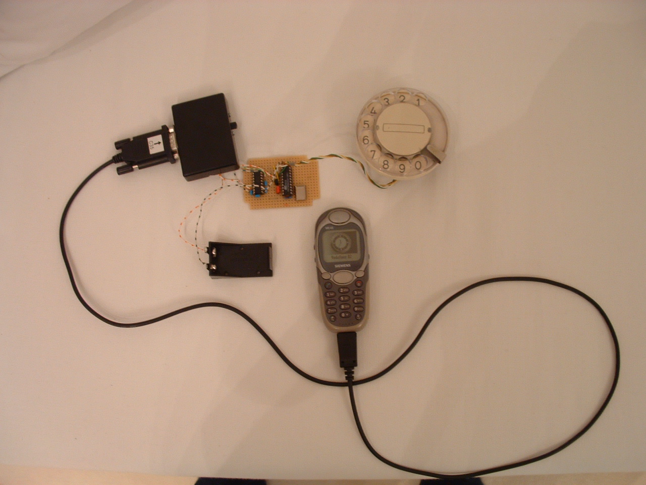

Hallo Frank,
ich mache gerade genau das gleiche wie du allerdings mit einem
Siemens S25/S35.
Wie hast du das Handy angeschlossen? Hast du es mal zuerst mit dem PC
Probiert ?
Ich habe nen Max232 an das Handy angeschlossen & dann an den PC...
anfänglichst habe ich keine Sauberen Zeichen bekommen nur Müll, aber
das Telefon hat meine Zeichen sauber bekommen (es hat auf AT befehle
reagiert) also hab ich einfach DTS/RTS am Max verbunden und es lief.
Siemens Arbeitet mit 19.200 Baud 8,n,1
SMS leider NUR mit PDU Modus dort Programmiere ich gerade in ASM eine
Routine für nen ATMega8. Das Telefon kann man hinterher direkt an den
AVR hängen ohne MAX232 & Datenkabel ;)
Als alternative musst du mal bei Ebay schauen nach Siemens M20 das ist
ein Terminal Modul, welches im Spannungsbereich von 8-25Volt arbeitet
und auch SMS im Textmodus kann. Preis zw. 20-55 €
Gruß Dennis

Hallo!
Ich hab mein ME45 über AT-Befehle angesteuert (siehe Anhang). Dürfte
keine großen Unterschiede zum S55 geben. Hast Du ein fertiges
Datenkabel oder hast Du Dir selber was gebaut? Alles Wissenswerte über
die AT-Befehle und den PDU-Mode bekommst du unter www.nobbi.com .
Vorsicht: BEi der Erklärung des PDU-Modes fehlt Datum und Uhrzeit im
PDU-String. LAde Dir von der Seite am besten mal den PDU-Spy runter.
Damit kann man ganz gut experimentieren und es hilft wirklich sehr
diesen Modus zu verstehen.

hallo,
danke für eure Antworten.
Ich habe das fertige Kabel von Siemens für an den PC dran.
an den MC muss ich noch realisieren und mich dann auch mal an das
entschlüsseln der SMS begeben.
Die Kommunikation mit dem PC funzt aber schon mal.
Und zwar mit 19.200 Baud 8,n,1.
