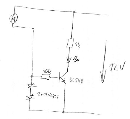

ich habe folgendes Problem:
ich möchte gerne von einer Pumpe, die 100 Meter entfernt steht, wissen
ob sie gerade an ist oder nicht. Die Pumpe wird vor Ort durch einen
Drucksensor gesteuert. Ich möchte aber ungern noch eine Leitung dahin
ziehen.
Bei meiner Recherche kam ich auf einen Hall-Schalter bzw. einen kleinen
Shunt-Widerstand in der Zuleitung einbauen und den Spannungsabfall
messen.
Hat einer von euch sowas änliches schon einmal gebaut oder weiß, wo ich
Beispiele finde?
Die Spannung ist 12VDC, der Strom beimAnlaufen ca. 1,5A und danach 0,6A
Mir reichen auch Impulse beim ein- und ausschalten.
Vielen Dank
Gruß Sparki
Gast #1706109
Steck deren Trafo in eine Master-Slave-Steckdose und in die andere eine
Lampe.
Du kannst auch die 12V Seite überwachen. Wickle einen Zuleituzngsdraht
mehrmals um einen längeren Reed-Kontakt im Glasrohr und der Kontakt
schaltet deine Anzeige.
Kleine Relais mit 0.7V (gibt es) oder Glühlampen für 0.7V/1W (gibt es
auch), produzieren aber einen Spannungsabfall der wohl schon zu hoch als
erwünscht ist.
Hallschalter wie TLE4905 funktionieren auch, an eine Leitung geklebt,
und so angeschlossen, daß sie eine  ELD schalten.
#1706256
Mit der Master Slave Steckdose ist ne gute Idee. Einfach aufzubauen.
Jedoch weiss ich nicht, wie klein die Ansprechschwelle der Steckdose ist
und ab welchem Strom sie reagiert.
Den Drucksensor kannst du nicht als Signalgeber nutzen. Er sagt nur
etwas über die Druckschwellwerte aus.
Ist die 12 V Leitung 100 m lang oder versorgst du die Pumpe mit 12 V
über ein Steckernetzgerät vor Ort?
