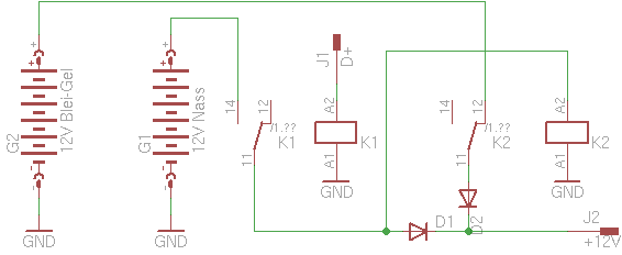

ich möchte die Verbraucher in meinem Camper, wenn der Motor läuft, über
das Bordnetz/Lima und im Stand über die 2. Batterie (Blei-Gel)
versorgen(halb getrennte Stromkreise, dh. gemeinsame Masse & nicht genug
Ladeleistung um bei der Fahrt die Blei-Gel zu laden und gleichzeitig die
Verbraucher zu speisen.).
Schön wäre es, wenn die Umschaltung, automatisch und unterbrechungsfrei
erfolgen würde, dabei aber keine Möglichkeit bestände, das sich die
beiden Netze gegenseitig beeinflussen. Es können ja durchaus
Potentialunterschiede von ein paar Volt zwischen den beiden Stromkreisen
bestehen.
Mein erster Ansatz waren 2 Relais, ein Schließer und ein Öffner mit
nachgeschalteten Dioden(wie oben zu sehen). Allerdings fällt mir gerade
auf, dass das wohl nur beim Einschalten unterbrechungsfrei funktioniert
und beim Abschalten ein paar ms Ausfall produziert?! Abgesehen davon
stört mich der Spannungsfall an den Dioden etwas und -
Hochstromrelais(70A?!) sind mir auch nicht als Öffner geläufig..(und
unter Umständen auch nicht günstig)
Eine Lösung mit 2 oder mehr BTS555 fände ich ganz angenehm.. allerdings
lösen Mosfets nicht das Problem, mit der gegenseitigen Beeinflussung?!!
Vielleicht hat hier noch jemand eine Idee? Über ein paar Gedanken zur
Sache würden mich sehr freuen!
