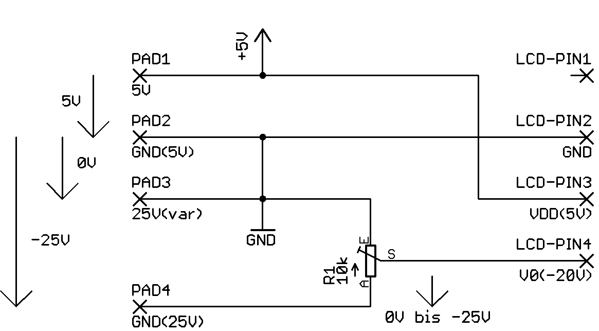

Jetzt hab ich nachgesehen das unter Supply Voltage for Lcd steht , dass
ich 20.5V brauche... Ist das richtig? Liegt hier der Grund von meinem
leeren LCD?
mfG
Gast #1707547
Hi
>leeren LCD?
Nicht ganz: VDD-VLCD=20,3V ergibt bei VCC=5V:  -15,5V.
MfG Spess

Gast #1712422
> Ich wäre echt Dankbar wenn mir jemand bei diesem Vorhaben helfen könnte!
Okay, ich will's gerne versuchen, aber ohne Schaltplan wird das
schwierig.
Kannst du mit Eagle umgehen? Dann lad dir die Light-Version, damit
kannst du wenigstens "pro-forma" Schaltpläne erstellen, damit du weisst,
wie du es anschließen sollst.
> Ich hab ja noch keine Idee wie ich es anschließen soll, darum kann ich
> auch leider keinen Schaltplan liefern.
Erst muss man deine Netzteile genauer unter die Lupe nehmen. Was sind
das für Netzteile? Galvanisch getrennt nehme ich an? Das wär nötig, und
PE darf nicht mit dem Minuspol verbunden sein. Sind das Schaltnetzteile?
Das Datenblatt deines Displays ist ein bisschen komisch geschrieben,
denn die Kontrastspannung ist eigentlich bei solchen Displays negativ,
wird im Datenblatt aber als positive Spannung angegeben. Gemäß dem Bild
"Fig.3" ist sie aber wiederum tatsächlich negativ. Ich gehe jetzt mal
davon aus, dass das Display tatsächlich eine negative Spannung sehen
will, keine Gewähr dafür wenn's doch positiv sein sollte. Die
entsprechende Schaltung dazu siehst du im Anhang. Ich hab nur die
Spannungsversorgung eingetragen, den Rest hast du ja schon, oder?
Es gibt zwei Möglichkeiten, die negative Spannung zu generieren. Ich hab
hier 240x128 Displays, die die Kontrastspannung selbst generieren, dort
wird ein Poti zwischen 5V und der negativen Spannung angeschlossen, der
Mittelabgriff geht an den Kontrasteingang. Die zweite Variante ist die,
die ich dir in den Anhang gesetzt hab (dürfte leichter verständlich
sein, aber keine Gewähr für Funktion). Das Poti ist drin, um
Schwankungen ausgleichen zu können (beispielsweise bei
Temperaturänderungen).
Im Schaltbild habe ich 25V für das variable Netzteil angegeben, das ist
das absolute Maximum (für den Kontrast ist VDD der Bezugspunkt, ergibt
mit den 5V Logikversorgung die max.erlaubten 30V), fang mit 20V an.
Ich schlage folgendes Vorgehen vor:
1. Verdrahte die Schaltung aus dem Anhang
2. Stell das Poti auf Mittelstellung
3. Messe die Spannung am Mittelabgriff des Potis und verstelle das Poti
entsprechend, bis du bei etwa -15V bist
4. Wenn das alles okay ist, kannst du das Display anschließen. Achtung,
laut Datenblatt Fig.3 sollte die Kontrastspannung nach der
Versorgungsspannung der Logik kommen, falls du das also manuell machst
(machen musst) beachte vorsichtshalber diese Reihenfolge
5. Stell die Kontrastspannung so ein, dass der volle Kontrast sichtbar
ist, selbst wenn das Display leer ist und geh dann langsam zurück, bis
du nichts mehr siehst (wenn Daten ans Display gesendet werden, solltest
du etwas sehen) -> Es kann sein, dass das Display beim Einschalten
bereits "Müll" anzeigt (zufälliger RAM-Inhalt), dann gleichst du den
Kontrast ebenfalls wie oben beschrieben ab
Wie gesagt, keine Gewähr, sollte denke ich aber funktionieren.
Ansonsten wartest du vorsichtshalber, dass jemand über meinen Vorschlag
drüberguckt, ich bin schließlich nicht perfekt und könnte ja was
übersehen haben.
Ralf
