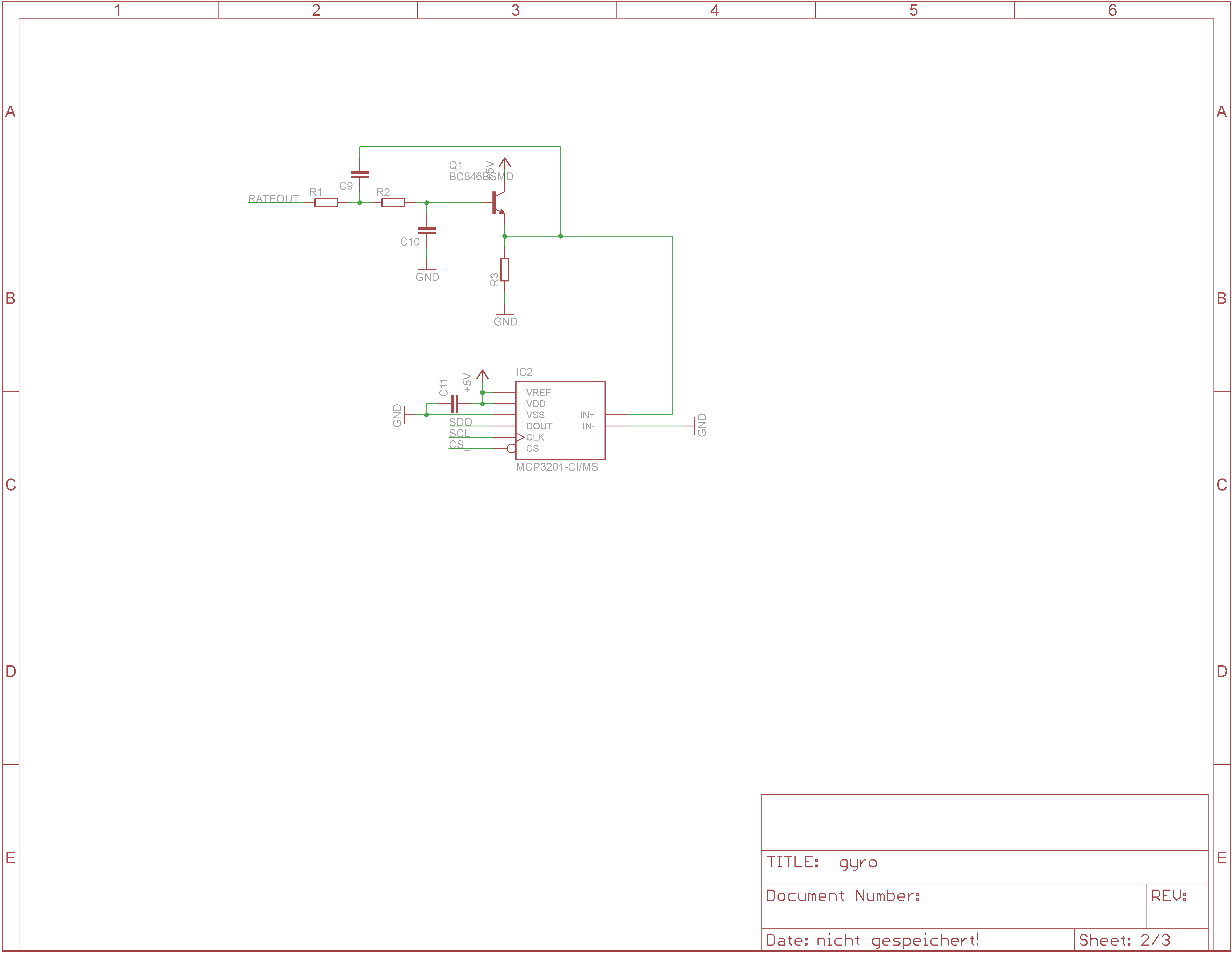

Ich versuche gerade meinen ersten AL Filter auszulegen. Ich habe mich
für einen Butterworth TP in Sallen Key beschaltung entschieden. Die
Grenzfrequenz soll bei
liegen.
Rechnung:
(Danke an Herrn Tietze und Herrn Schenck)
Sind die Werte so brauchbar oder zu klein?
Meinen Schaltplan hab ich auch mal angehängt. Die Spannung die gemessen
werden soll ebenfalls. Passt meine beschaltung so? RE hätte ich 10kOhm
genommen - ich mess ja eh eine Spannung.
Bin für jeden Hinweis dankbar :)

Der Kondensator ist eeeeigentlich als Impedanzwandler gedacht. Ich las
im Tietze: räusper
"[...]Die Dimensionierung lässt sich wesentlich vereinfachen, wenn man
von vornherein gewisse Spezialisierungen vornimmt. Eine mögliche
Spezialisierung ist, die innere Verstärkung
 zu wählen. Dann wird
, und beide Widerstände
 können entfallen.[...]Oft genügt auch ein einfacher Impedanzwandler,
z.B. in Form eines Emitter- oder Sourcefolger.[...]"

Anti Aliasing.
Mir kam mitlerweile der Gedanke das 2. Ordnung zu wenig ist ... mehr
wäre gut und dann nehm ich am besten gleich ein Filter IC. Ich schau
mich mal um ... Hab auch schon von Maxim die 7400/3/4/7er gefunden
