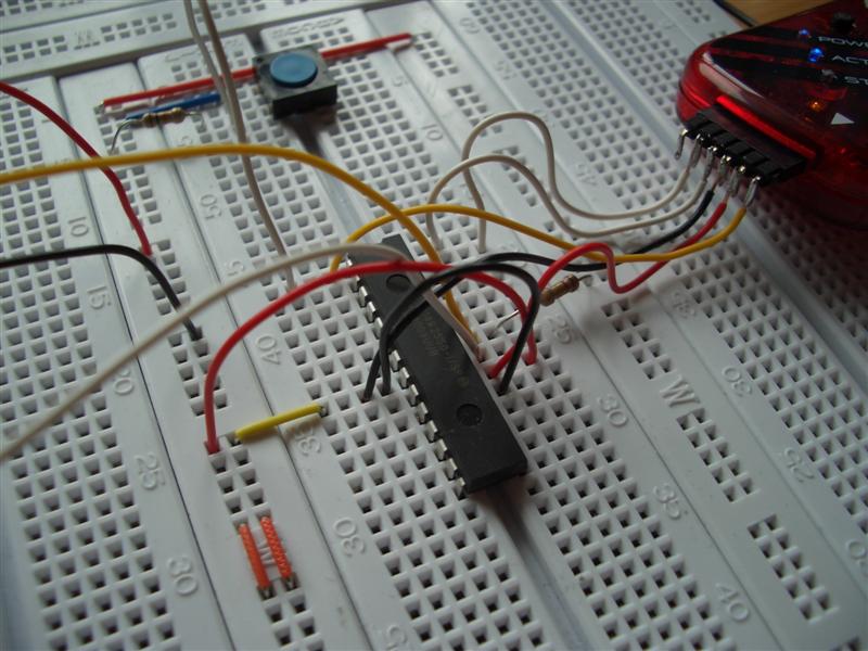

ich verwende MPLAB und ein PICKIT 3 von Microchip. Damit kann ich den
PIC auch beschreiben. Nur wenn ich den Pickit als Debugger verwenden
will, hält das stoppt er das Programm nach 1 oder 2 Sekunden mit der
Meldung "Target halted".
Habe den PIC nur mal mit Resetbeschaltung auf nem Steckbrett ohne
externen Oszillator.

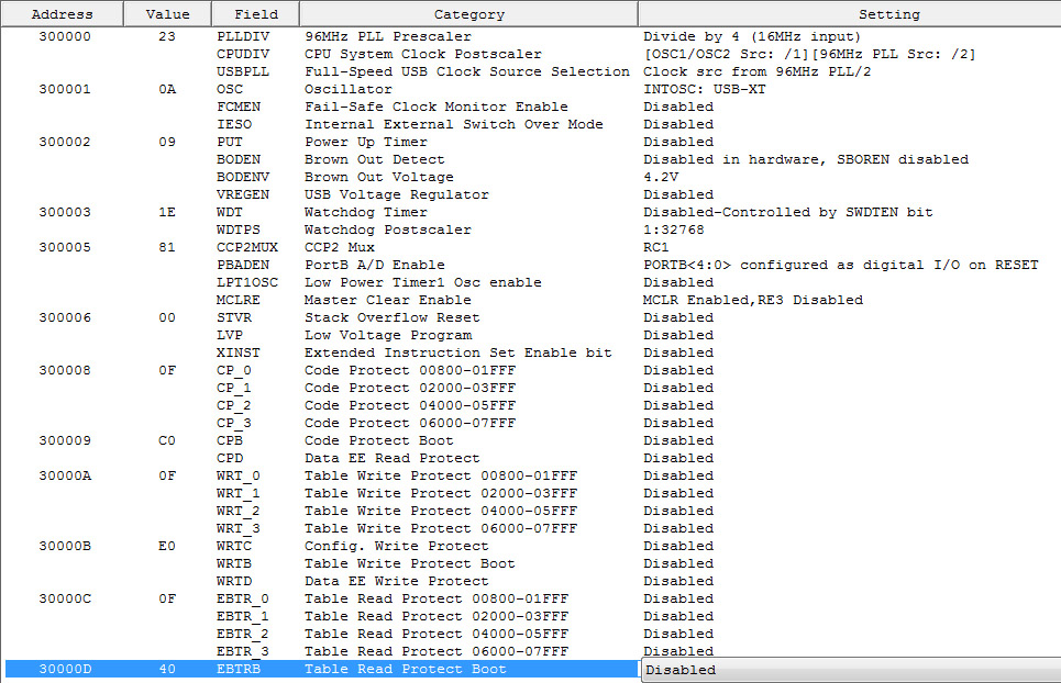

Hängt das mit den Configuration Bits zusammen? Fällt auch da was auf?

Meinst du mit "Erase Flash Device"? Hab ich auch schon probiert. Bringt
nichts.
@alle:
Sind sonst noch Fehler in dem Programm?
Welchen internen Oszillator soll ich einstellen? Hab in meinem letzten
Post alle verfügbaren angehängt.
