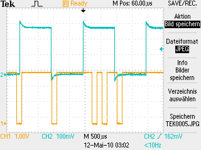

Hallo Zusammen,
Hab für eine UNI-Arbeit für die Umwandlung von 8 Analogen Eingängen
Einen ADS1178 eingesetzt. Aus diesen 8- fach ADC möchte ich nun über den
SPI Bus die Daten auslesen. Dabei funktioniert alles wie gewünscht nur
das die Daten nicht nach dem SPI clock Signal ausgegeben werden sondern
nach dem internen Clocksignal.
Kann mir jemand sagen wo hier der Fehler liegen könnte???
Dane im Voraus
LG
MF
Moderator (Firma: Titel) Persönliche Seite #1708253
Das wäre ein echt blödsinniges Verhalten...
Wie kommst du darauf? In den Timing Characteristics wird lediglich das
erste Bit vom internen Takt abhängig gemacht.
Verwendest du den falschen SPI-Modus und bist deshalb um 1 Bit versetzt?
Die Daten sind bei der fallenden Flanke stabil und müssen dort
übernommen werden.
Gast #1710104
Hab das ganze mit dem Oszi ausgemessen(siehe Bild).
Dabei sieht man ein schönes Clocksingnal welches ich anlege und die
willkürlichen Daten.
Im Übrigen geht das auch ohne Clocksignal immer noch weiter.
Meine Vermutung, dass die Daten mit interner Clock getrieben werden habe
ich dadurch erhalten indem ich die interne Clock mit Teilerbin
umgeschalten habe und sich dann auch die Datenrate geändert hat.
Eigentlich spricht alles für einen Defekt,  außer dass er auf den
Synchronbin richtig reagiert (Dataready geht auf High und somit werden
keine Daten getrieben bis er wieder Daten hat) und ich den Baustein
schon einmal getauscht habe (Binbelegung wurde auch doppelt geprüft).
Alles wie im Datenblatt beschrieben außer denn willkürlichen Datenfluß.
LG
MF
