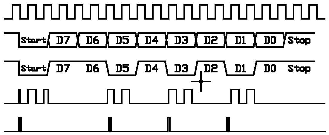

www.vishay.com ist schon richtig. Im Transponder reicht aber eine IR-LED
mit ähnlicher Characteristik (Wellenlänge). Beim Protokoll hast du freie
Hand, du progst ja Sender und Empfänger. Die "Spikes" vom IrDa statt
"ganzen Pulsen" wie bei RS232 haben wir aufgrund des Stromverbrauchs
gewählt. siehe auch:
http://www.mikrocontroller.net/forum/read-1-78533.html#78533
http://www.mikrocontroller.net/attachment.php/78568/irda.jpg
grüsse leo9

Gast #127817
@Christian: RTFD ;-)
die tfdu sind "nur" eine IR-LED im TX-Teil und ein IR-Empfänger im
RX-Teil. Die Signalform muß schon der uP liefern, bzw decodieren. Den
tdfu mußt du zwischen rx und tx Betrieb umschalten, also zum gleichen
Zeitpunkt entweder senden oder empfangen (Achtung: nach tx ist der
RX-Teil ca 400us "blind"). Für deine Anwendung ist das aber egal da
der Transponder nur sendet und die Brücke nur empfängt.
grüsse leo9
