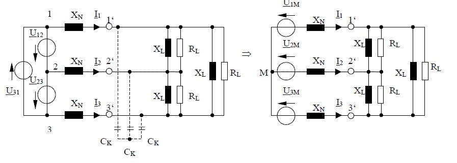

Ich weiß nicht in welches Forum soetwas passt. Ich versuch es mal hier.
Sonst sagt mir wo ich sowas hinposten kann. Ich bin am Klausurenüben.
Bei dieser Aufgabe ist U_12 = 400 V, U_23 = a² U und U_31 = a U, die
Netzfrequenz beträgt 50 Hz. X_N = 1 Ohm, R_L = 10/3 Ohm, X_L = 5/2 Ohm.
Es soll nun die last rechts der Punkte 1`, 2`und 3`mit einer
Kondensatorschaltung - siehe Bild - auf cos phi = 0,9 kompensiert
werden.
Wie groß muss C_K sein?
Antwort: 5,2 m F oder 2,43 mF
Ich komme auf diese Werte nicht.
Ich habe nun zunächst R_L und X_L zu Z_L zusammengefasst. Dann habe ich
weiter die Kondensatoren (Stern) in Dreieck gewandelt. (=>Faktor 3 da
symmetrisch). Nun liegen ja pro Phase immer Z_L und C_K parallel. Ich
kann also sagen: Z_Strang = 1/ (1/Z_L + 1/-jX_C)
Ich weiß hier nicht weiter. Hat wer nen Ansatz den ich weiter verfolgen
kann, oder ne Seite die sollche Sachen gut erklärt?
Danke
#1708900
wenn Du alles auf Sternschaltung umrechnest (Quelle und Verbraucher),
dann sind die Impedanzen der Quelle und des Verbrauchers einfache
Reihenschaltungen und die Kompensation muss einfach diesen
entgegenwirken bzw. auf den soll-cos-fi.
Das funktioniert, da alles symetrisch ist.
Jürgen
#1709417
> Reihenschaltungen
Die L´s von Quelle (XN) und Verbraucher (XL) liegen nach der
Y-D-Transformation in Reihe. Das CK der Kompensation ist dazu parallel;
dass die Kompensation zwischen den beiden L´s angreift spielt beim
Gesamt cos fi keine Rolle.
Jürgen
Gast #1709516
Vielen Dank für die Antworten. So seh ich dass auch. Ich habe R_L und
X_L in Reihe und dazu parallel den Kondensator C_K.
Ich setze nun an:
1/ (R_L+ jX_L) + 1/(1/(jX_C)) = Z_neu
Wie bekomme ich es hin, dass da cos ( ..) = 0,9 = .. etwas steht?
#1709557
das j in deinen Darstellung zeigt mir, dass Du mit komplexer Rechnung
vertraut bist. Wie Berechnet man den Phasenverschiebungswinkel?
tan fi = Im(Z) / Re(Z) !
Jetzt ist nur noch die Herausforderung, den cos fi in einen tan fi
umzurechnen ...
J.
P.S. die Kehrwerte in deiner Gleichung würde ich mir auch noch mal
anschauen ...
Gast #1709637
Also:
cos 0,9 = 25,84 ° => tan 25,84 ° = 0,48
0,48 =
Z_L vor der Dreieck Stern Wandlung:
1/ R_L + 1/ jX_L = 1/Z_L => Z_L = (1,2 + j 1,6)Ohm
C_K nach Stern Dreieck Wandlung:
X_C_K_Stern = 3 X_C_K
=> nun liegen Z_L und X_C_K parallel
=> 1/ Z_L + 1 / X_C = (0,3 - j 0,4j)S + 3/jwC_K
=> tan 25,84° = 0,48 = [-0,4S -3/(wC_K)]/ 0,3
=> ( 0,48 * 0,3 ) + 0,4S = -3/(wC_K)
=> 1/(( 0,48 * 0,3 ) + 0,4S) = -(wC_K)/3
=> -(1/(( 0,48 * 0,3 ) + 0,4S))*3 = wC_K
=> (-(1/(( 0,48 * 0,3 ) + 0,4S))*3)/w = C_K
=> C_K = - 0,01755 = - 17,55 mF
Im Ergebnis steht aber C_K = 5,2 mF bzw 2,4 mF, außerdem ist in meinem
Fall nun die Kapazität negativ. Was läuft falsch? Kann wer mal
nachrechnen? danke
Gast #1711802
Okay. Kommm hier so net weiter. Wer ma über die Leistungen gehen. Achja
WIESO kommen die in der Lösung auf ZWEI verschiedene Möglichkeiten für
die Kapazität?
