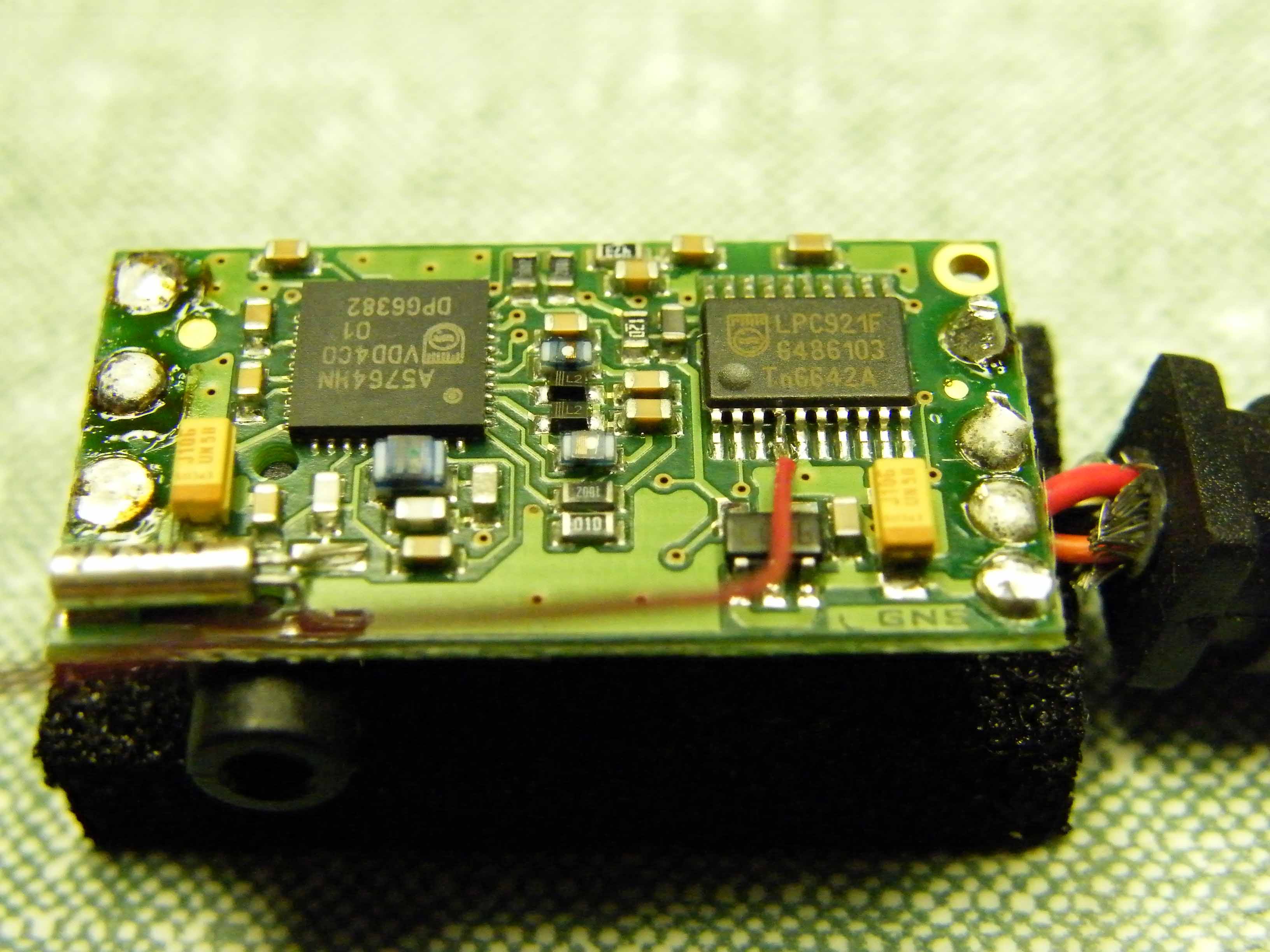

Ich habe vor einen FM9 TMC reciver als Zeitempfänger zu verwenden.
Deshalb habe ich mir mal eine FM9 von GNS besorgt.
Dabei habe ich einiges rausgefunden, was vieleicht auch jemand anders
gebrauchen kann.

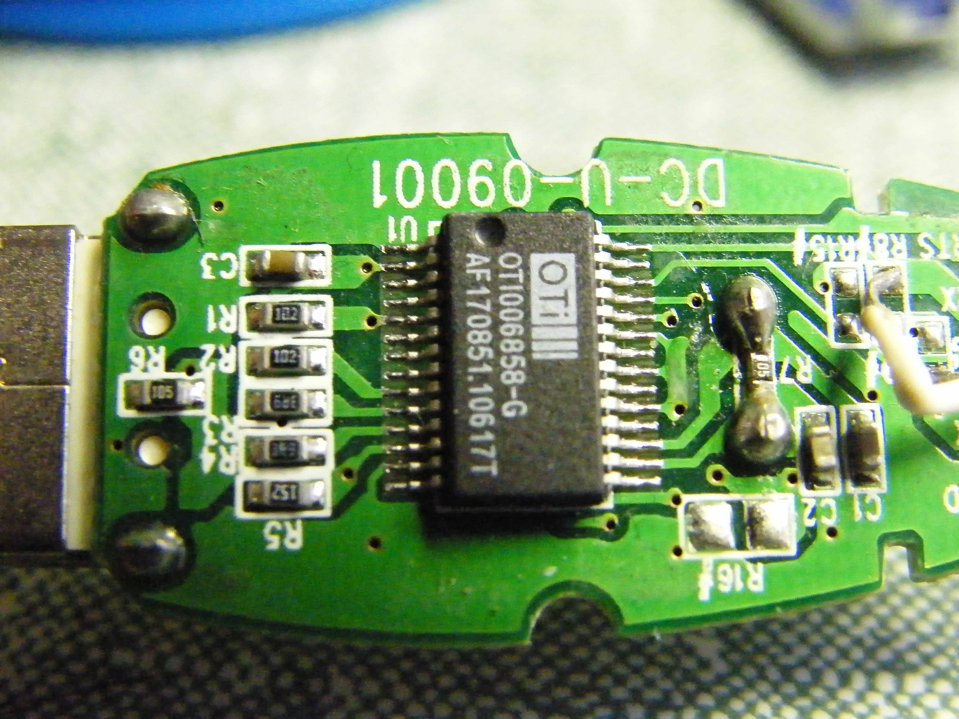

Um das Teil zu testen, habe ich es an ein billiges Handy Datenkabel (als
USB zu Seriell Umsetzer gehangt).

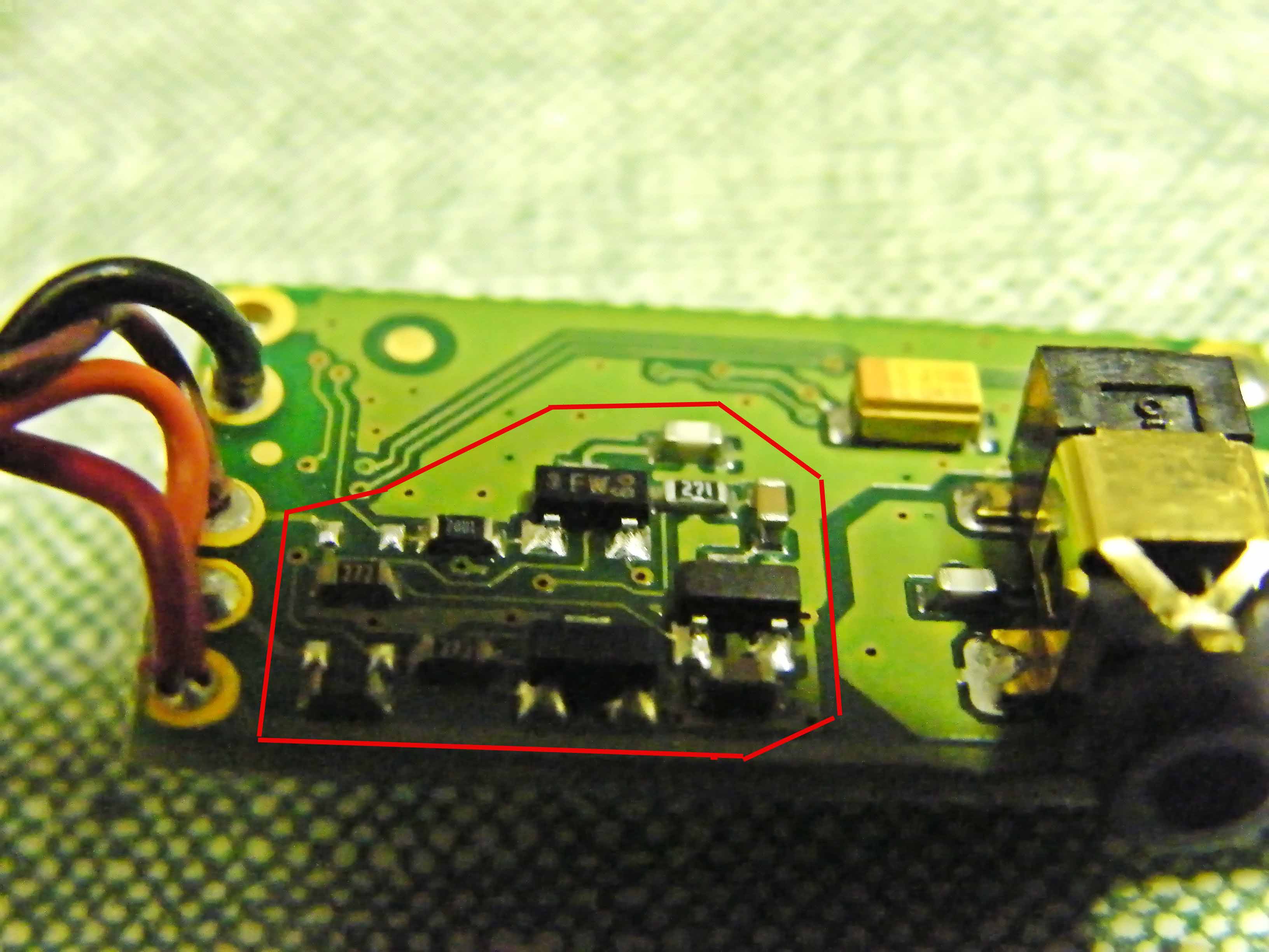

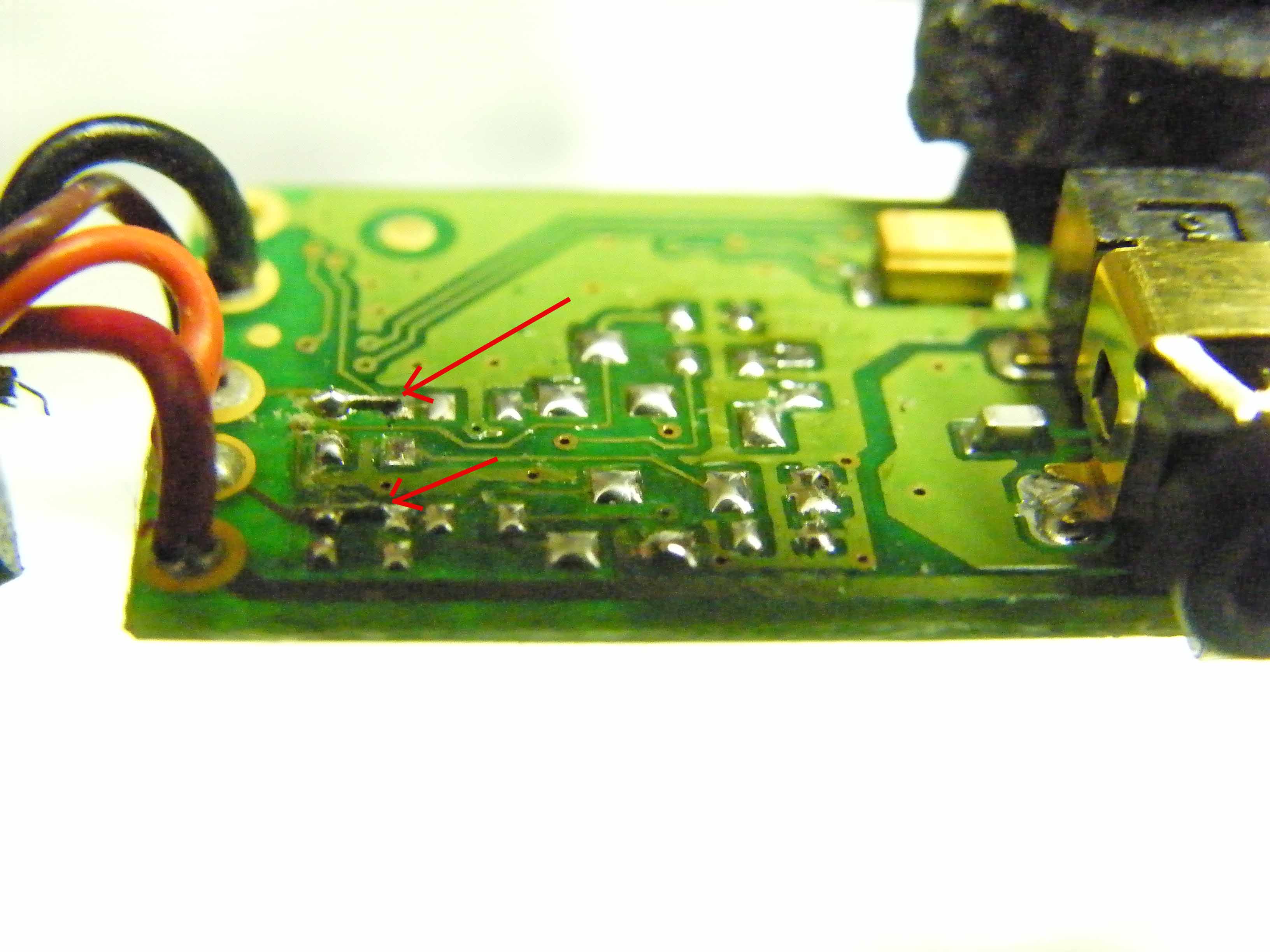

Damit ich aus USB auch die 5V erhalte, habe ich den Umsetzter um eine

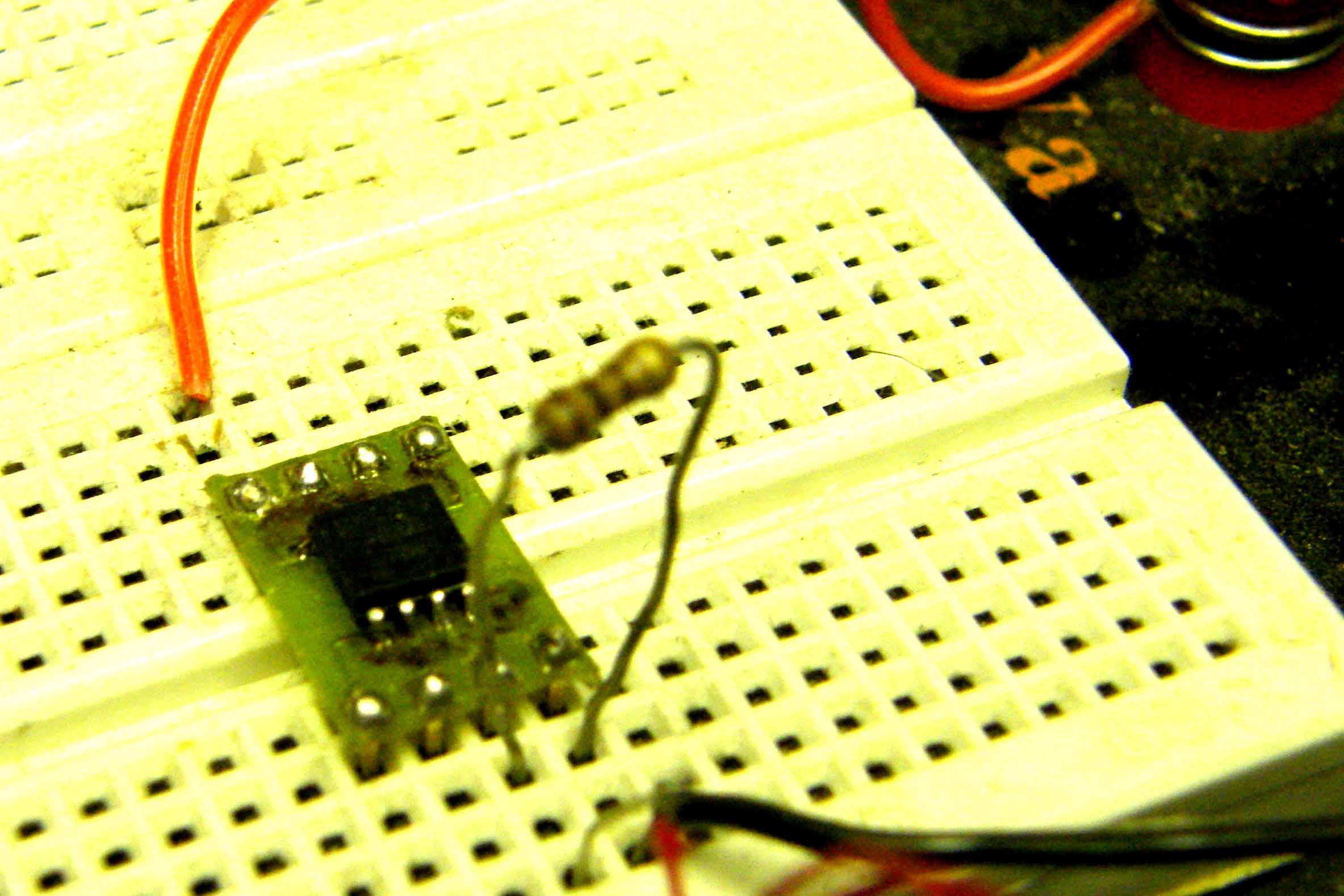

Brücke ergänzt, wo ich schon grade dabei war, habe ich dem Ding (PL2303
basierend) auch gleich ein EEPROm spendiert, so ist es möglich dem USB
Bus bis zu 500ma zu entnehmen.

Mhh
RDS Daten habe ich jetzt, da klappt.
Aber um daraus die Zeit zu ermitteln, muss ich den Datenstrom in meiner
Uhr auswerten, was schlecht ist, das der Micro nur wenig Platz hat.
Oder noch eine Microkontroller dazwischen schalten, der den RDS
Datenstrom auswertet.
Beides nicht optimal, insbesondere wenn man bedenkt, das der FM9 ja
schon eine Micro enthält (den P89LPC921).
Deshalb möchte ich den FM9 umprogrammieren.
Ich hatte gehofft, dass die Firmware von dem FM9 eine Funktion zu
Firmware Update enthält, die den Bootloader der LPC900 startet.
Ich habe den FM9 deshalb mit diversen Daten bombardieren lassen, leider
habe ich nichts gefunden.
Die zweite Möglichkeit wäre, wenn GNS die Option „Start Bootloader on
Break“ für die serielle an gelassen hätte.
Leider auch Fehlanzeige.
Bleibt noch die, von NPX, erwähnte Möglichkeit mit 3 Pulsen am Reset
nach PowerUp.
Hoffentlich hat GNS wenigstens den Bootloader nicht überschrieben, und
den Bootvector nicht verändert.
Also habe ich mir eine kleine Atmel programmiert um den Reset an zu
steuern, und eine dünnen Draht an den reset des P89LPC921 gelötet.
Jehuu das klappt, aber
um den 921er über den PL2303 (Handy Datenkabel) mit Flash Magic zu
Programmieren musste ich in   Flash Magic „half Duplex“ aktiviren.
Außerdem klappt das Autobaud nicht, damit es geht muss ich erst das
Terminal öffnen und drei große „U“ eingeben, das scheint ein Problem von
Flash Magic zusammen mit dem PL2303 zu sein. Aber immerhin es geht.
So jetzt werde ich mal schauen wie man den TEA5764HN programmiert.
