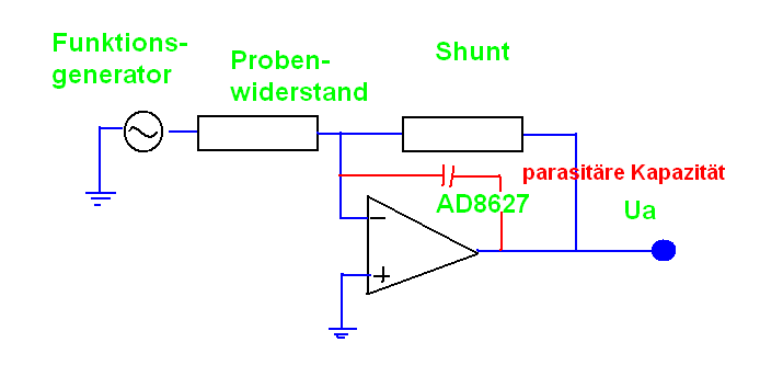

ich bin gerade dabei einen I-U-Wandler 1nA=>1V zu basteln.
Das Ganze sieht so aus, dass ich eine Nanopore in Flüssigkeit habe mit
einem Widerstand von ca 10M bis 50MOhm, daran lege ich 100mV und somit
erhalte ich einen Strom von ca. 10nA. Wenn nun Nanopartikel durch diese
Pore gehen, schwankt der Strom um mehrere 10pA, das versuche ich zu
detektieren.
Als einfachste Variante ist mir der klassische I-U-Wandler eingefallen
mit einem Shunt von 1G Ohm siehe Anhang "Schaltung".

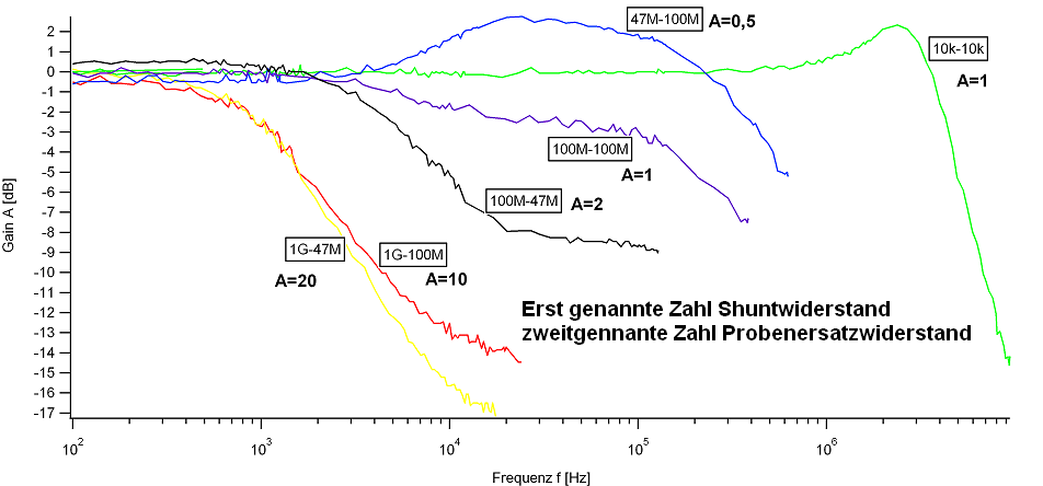

Mein momentanes Problem stellt die zu niedrige Grenzfrequenz ca. 1kHz
dar siehe Anhang "Grenzfrequenzen" (bei einem Shunt von 1GOhm und
Probenwiderstand 47MOhm.
Der verwendete IC AD8627 hat laut Datenblatt ein GainBandwidthProduct
von 5Mhz. Dieses erreiche ich auch ohne Probleme mit 10k Shunt und 10k
Probenwiderstand.
Bei 100M Shunt und 100M Probe liegt die Grenzfrequenz nur noch bei
150kHz.
Als Vermutung hätte ich, dass es parallel zum Shunt noch ein eine kleine
parasiätre Kapazität gibt. Dann wär die Schaltung wie ein aktiver
Tiefpass. Und für eine Grenzfrequenz von 1kHz bräuchte ich bei einem
Probenwiderstand von 47M Ohm und einem Shunt von 1G Ohm auch bloß 3pF.
Allerdings verändert sich diese nicht, wenn ich einen 100M Ohm
Probenwiderstand verwende. Was bei meiner "aktivenTiefpasstheorie" die
Grenzfrequenz halbieren müsste.
Ich bin somit ziemlich Ratlos und wäre für evtl Erklärungen oder
Schaltungsverbesserungen sehr dankbar.
Gast #1709688
Trag Dir mal die Differenzen zwischen 1G-47 und 1G-100, sowie 100-47 und
100-100 auf.
Mir scheint, daß die relative Grenzfrequenz sich um einen Faktor von 2
ändert.

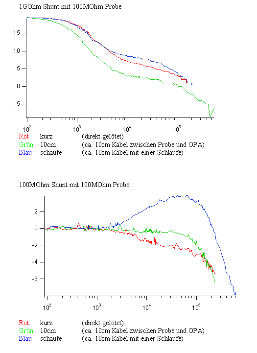

Gast #1709691
Wahrscheinlich ist das falsch, aber was würde denn eine
serieninduktivität am Probenwiderstand machen?
Man kann sowas auch schön simulieren, bin nur grad zu faul.
Gast #1709715
Vielen Dank für die Ideen,
Das mit den Differenzen muss ich noch mal nachgehen.
So etwas ähnliches wie mit einer seriellen Induktion im Probenwiderstand
hab ich schon mal getestet. Dabei ging es um den generellen Einfluss der
Kabellänge zwischen Probe und OPV. Die Schlaufe im Kabel wäre eine
Induktion.
Allerding sind auch hier die Ergebnisse etwas widersprüchlich.
Gast #1709756
Du hast die parasitäre Kapazität falsch eingezeichnet! Die sitzt vom "-"
Eingang des OPamp nach Masse und kann je nach Aufbau und OPamp etliche
pF annehmen.
Dazu kommen noch die parasitären Kapazitäten parallel zu jedem
Widerstand, die ebenfalls erheblich die Impedanz bei hohen Frequenzen
beinflussen können. 0,3pF und 100M ergeben eine Grenzfrequenz von um die
5kHz!!! Die nicht berücksichtigte Streukapazität am "-" Eingang drückt
die Grenzfrequenz sogar unter 1KHz.
Die ganzen Streukapazitäten lassen sich nur teilweise kompensieren, mit
einem sehr sorgfältig zu bestimmenden Kondensator zwischen "-" Eingang
und Ausgang des OPamp. Aber diese Kompensation gilt immer nur für einen
ganz bestimmten Aufbau und eine ganz bestimmte Widerstandswahl. Änderst
du einen Widerstand ist die Kompensation für die Katz.
Die falsche Kompensation äußert sich genau so, wie in deinen Bildchen,
nämlich mit einer Abweichung von der geraden Linie.
Dazu kommt, daß extrem hochohmige Widerstände sehr unlinear sein können.
Für Präzisionsmessungen also eher ungeeignet.

Gast #1718203
Vielen Dank für deinen Hinweis mit der Kompensation der
Streukapazitäten, dazu hab ich im Datenblatt vom LMC660 jetzt auch schon
ein paar nützliche Regeln für die größe der Korrekturkapazität gefunden.
Die parasitäre Kapazität hatte ich oben so eingezeichnet, weil ich mir
nur so die Reduzierung der Grenzfrequenz eben als aktiven Tiefpass
vorstellen kann.
Eine Kapazität am Eingang gegen Ground wäre ein Tiefpass für das
einlaufende Signal allerdings würde das rückgekoppelte Signal vom
Ausgang ebenfalls einen Tiefpass sehen und somit müsste das
Ausgangssignal mit zunehmender Frequenz steigen um die Spannung am
invertierenden Eingang auf null zu halten.
Sprich ist der Shunt größer als der Probenwiderstand, dann müsste die
Verstärkung mit zunahme der Frequenz steigen.
Oder hab ich da nen Knoten im Kopf
Der Widerstand muss leider so hoch sein, damit ich 1V/nA erhalte.
Ich habe auch schon Spannungsteiler ausprobiert allerding Steigt mit
denen auch das Offset um den Faktor und irgendwie das Rauschen lag aber
evtl auch am Aufbau.

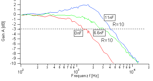

@Anor H.
Das PDF zu "Keithley's Low Level Measurements Handbook" hab ich schon
mal gelesen, da stand auch das mit der parallelen Kapazität zum Shunt.
Stehen in den Versionen wenn man sich registriert eigentlich mehr?
Ich hab auch die dort vorgeschlagene Lösung mit dem zusätzlichen
Tiefpass vor dem Shunt (vom Op-Ausgang aus gesehen) mit der gleichen
Grenzfrequenz probiert, der das kompensieren soll. Allerding brachte das
nicht den erhofften Effekt (siehte Anhang). Deshalb hab ich die
Kapazität oben zwischen -Eingang und Ausgang angenommen.
Erklärung zum Anhang.
Laut "Keithley's Low Level Measurements Handbook" wird die Bandbreite
nur durch einen zum Shunt parallelen Widerstand begrenzt (nenne wir die
Frequenz fg). Dies kann man mit einem Tiefpass mit der gleichen
Grenzfrequenz fg vor dem Shunt (vom Op-Ausgang gesehen) kompensieren.
Im Bild Rot die Grenzfrequenz des 1GohmShunt ohne kompensation
Blau mit Kompensation die zur Grenzfrequenz von Rot passen sollte.
Grün eine Kapazität so gewählt, dass das verhalten möglichst linear ist.
Ergebnis: eine deutliche Erhöhung der Grenzfrequenz war so nicht möglich
