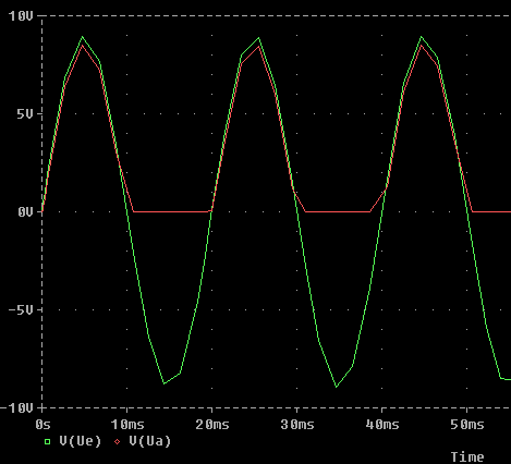

Hallo!
Ich versuche in PSpice (Student Version) einen einfachen
Diodengleichrichter für ein Praktikum zu simulieren.
Mein Problem ist dabei, dass ich als Graphik leider nur einen häßlichen
Polygonzug als Graphen bekomme.
Wie schaffe ich hier eine höhere "Auflösung"?
Ich habe - analog zu tausenden Tutrorials - bei den Transient
Einstellungen jetzt den Schritt bereits auf Pikosekunden reduziert, kann
aber einen 50Hz Sinus nicht sauber darstellen.
Exportiere ich die Daten in Origin8 bekomme ich auch nur 60 Messpunkte.
Liegt das an der Student Version, oder versteckt sich da noch eine
andere Einstellung?
Kann ja nicht sein, dass ich keine 5 Perioden einer Netzspannung sauber
darstellen kann !?
Danke für eure Hilfe!
Gruß,
Patrick

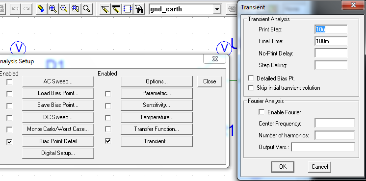

Oh, da hat ja doch jemand geantwortet.
Sorry, hab ich irgendwie übersehen.
Ja das hab ich wie beschrieben schon gemacht - Setup Analysis -
Transient - Oben die Step-Time oder Size eintragen. Direkt überhalb der
Simulationszeit, oder?  (Vgl. Screenshot)
Da kann ich reinschreiben, was ich will, aber der Graph verändert sich
kein Bisschen.
Gibts da nochmal andere Einstellungen?
Grüße
#1713004
@  Patrick K. (unknown_artist)
>kein Bisschen.
Das ist ja auch der falsche Parameter. Du muss die max. Schrittweite mit
"Step Ceiling" festlegen. Und natürlich die Simulation neu starten ;-)
MFG
Falk
#1713163
>Edit: Was hab ich dann damit verändert?
Eine Konstante des Universums! ;-)
Naja, nur im PSpice Universum. Das ist die maximale Schrittweite, die
PSpice zwischen zwei Simulationswerten einlegt. Wenn nämlich alle
Simulationswerte "ruhig vor sich hindümpln", macht PSpice automatisch
größere Zeitschritte, um Rechenzeit zu sparen.
MFG
Falk
