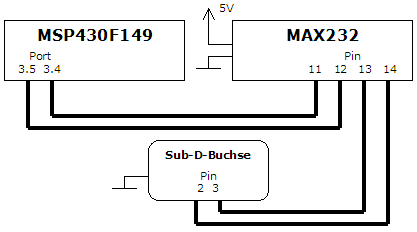

Ich versuche gerade eine Dimerschaltung mit dem MSP430 nach dem Tutorial
von mathar.com zu bauen. Meinen MSP versorge ich über eine Grätz Brücke
und einen
Spannungswandler von einem ~12V Trafo. Jetzt möchte ich meinem MSP über
die USART Schnittstelle mitteilen, wie hell die Lampe sein darf.
Nun brauche ich ja für die Serielle Kommunikation den MAX232. Dieser
muss aber eine Erdung besitzen, die (so neme ich an) von der Seriellen
Schnittstelle des Laptops kommt. Nun sagt mir mein
Elektronikverständnis, dass diese beiden Grounds nicht die gleichen sein
müssen und die Pegel uU aus dem MAX232 immernoch schädlich für den MSP
sind.
Hier die Frage: Kann ich die Erdung für meinen Mikrocontroller und die
der seriellen Schnittstelle verbinden? Wenn nicht, was kann ich tun,
damit es trotzdem funzt?
Vielen Dank
Steven
von burner (Gast)
Hallo Steven,
qualmt es schon ??
Erst einmal angenommen, Du hast ein Linearreglerkonzept
mit einem 7805 ??
Dann sind 12 V nach Gleichrichter und Siebung schon heftig.
Der MSP arbeitet mit 3,3V max. .
Der Max232 nicht, da schau Dir einmal den MAX3223 an.
Dann sollte man Ground, Erde, Masse und Bezugspotential
auseinanderhalten können.
In der Tat hat der MSP, der MAX und die serielle Schnittstelle
EIN Bezugspotential.
Jetzt hast Du wahrscheinlich genug Stichworte zur Suche.
