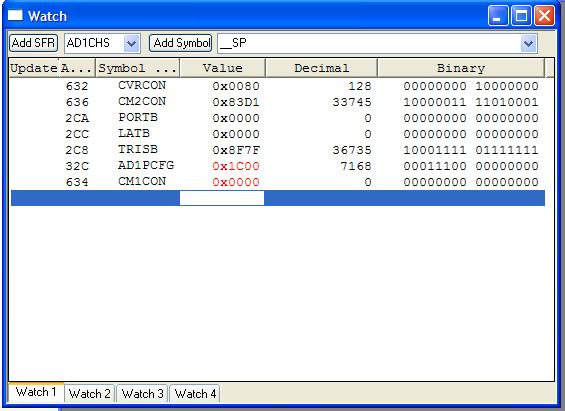

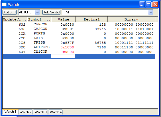

Nach der Befehlszeile CM2CON = 0xa0f1; wird das Registerbit C2EVT(CEVT)
high gesetzt und es bleibt auch high. Dürfte aber erst high gehen wenn
C2INC größer wird als CVref.
Vielen Dank falls einer mal ne Erklärung dafür haben könnte.

Leider lässt sich CEVT nicht löschen, wenn ich z.B. irgendwo im Programm
CM2CON = 0x80f1; wieder eingebe. Außerdem kommt es schon zum Interrupt
bevor CVref enabled wird. Also folgendermaßen:
_CMIF = 0;
_CMIE = 1;
CM2CON = 0xa0f1; //---->hier springt es in die ISR
CEVT lässt sich nicht löschen (CM2CON = 0x80f1;) noch im ISR noch
sonstwo im Programm
springt zurück:
CVRCON = 0x0080;  //Vref is on - Vref = 1/4*Vdd=0,825V
ein paar wartezyklen hier bringen leider auch nichts.
Das Problem bleibt das CEVT bit das gleich 1 wird sobald EVPOL ungleich
null gesetzt wird.
Auch folgende Befehlszeile
CM2CONbits.CEVT = 0;
hat nichts gebracht. Ich denke, dass das CEVT bit nicht überschreibbar
ist und es nur ausgelesen werden kann, auch wenn im Datenblatt
Read/Write steht.
das Problem hat sich doch noch gelöst, vielen Dank für den Hinweis CEVT
zu löschen. Es gab da ein paar Probleme im Debugmodus. Das CEVT muss
nochmal nachdem Vref gestartet wird gelöscht werden.
