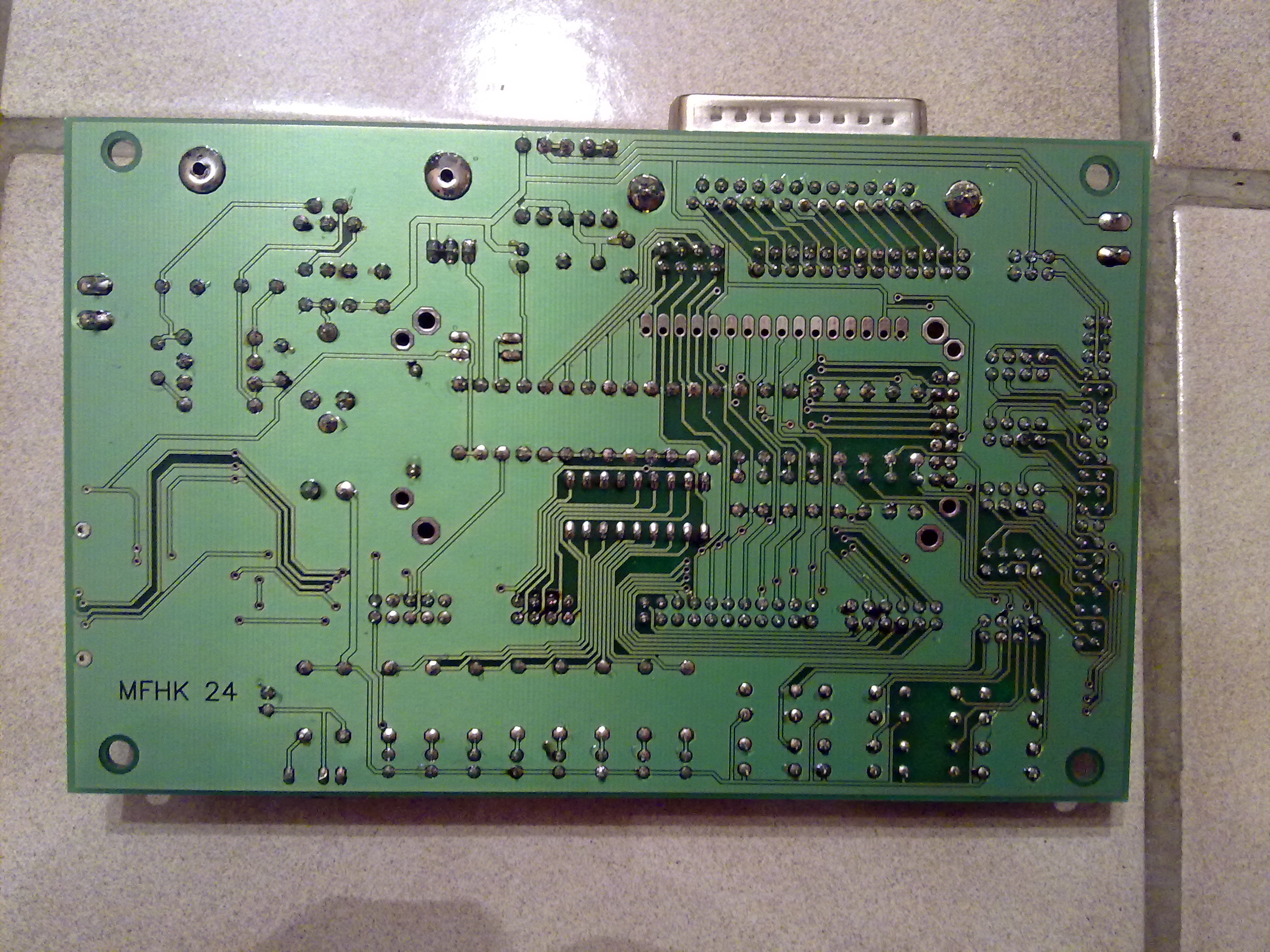

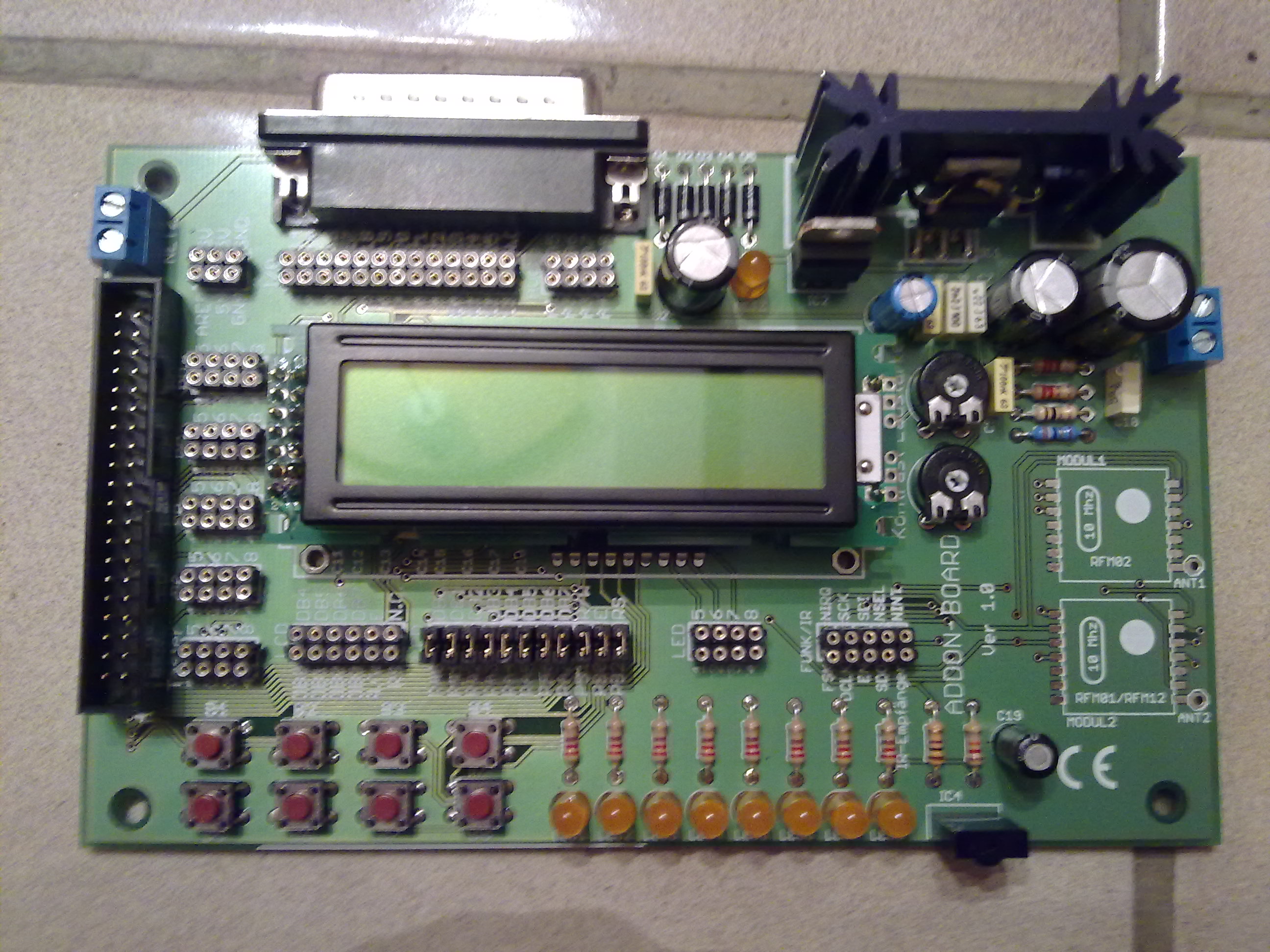

#1711264
ich habe das AddOn nicht, daher kann ich nicht viel dazu sagen ABER
bist Du sicher dass keine Kruzschlüsse auf der Platine sind und alle
nötigen Stecker gesetzt (Pollin-Board & Addon)? LED's richtig rum
eingebaut? Mach mal ein Foto von den Platinen (Vorder- & Rückseite)
Läuft der AVR (welcher?) mit den richtigen Fuses (Takt?) und hast Du das
richte Hex-File aufgespielt?
Das mit den schwarzen Balken/Kästchen ist erst mal eigentlich ein gutes
Zeichen (das Display ist nicht tod!). Es hört sich eher so an, als ob
die Kontrast-Spannung flasch ist. Was passiert wenn Du am
Kontrast-Potine (TR2?) spielst? Oder das Timing passt nicht (s.o.
Fuses/Takt)
Du must ein paar mehr Angaben machen, damit man Dir helfen kann.

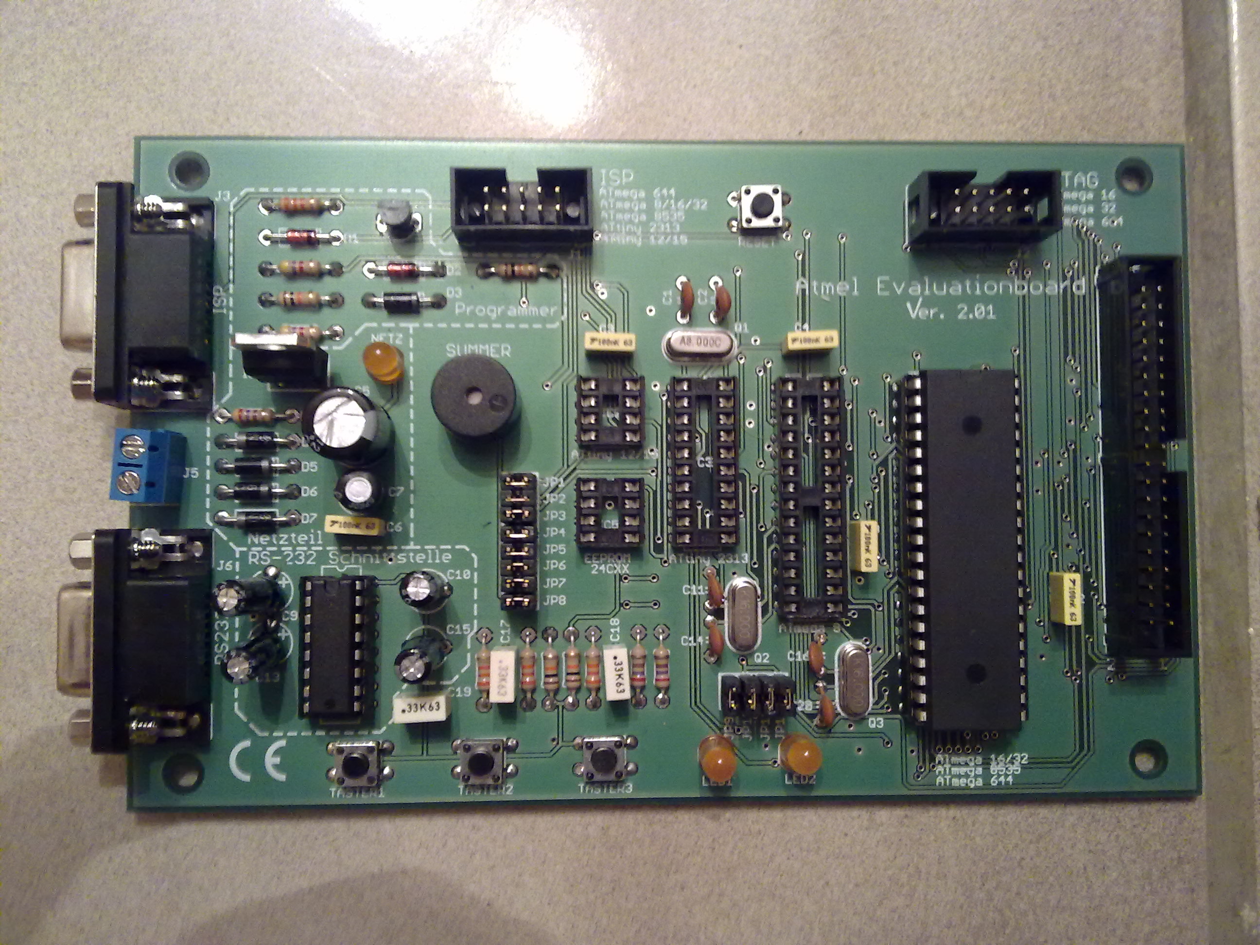

Gast #1711267
Ich hab die Fotos mal angehängt! Ich habe bei den Fusebits noch nichts
verstellt! So wie es aussieht läuft das Testprogramm auf der
Programmierplatine durch, nur halt auf dem addon-board nicht!
Bestandteil des testprogramms ist auch, dass die 8 led's leuchten sollen
- hier auch fehlanzeige - ! LED's sind defintiv richtig rum drinne. Zur
Verbindung der beiden Platinen benutze ich ein standard 40POL IDE Kabel
und habe sowohl Masteranschluss als auch Slave ausprobiert!
MfG!
Gast #1711271
Hallo Christoph,
JA, Du musst das etwas selbst stecken. Die Anschlüsse des µC "enden" an
den 8-fach-Anschlüssen mit der Bezeichnung PORT A ... PORT D.
Wenn Du jetzt möchtest, dass eine LED leuchtet, musst Du von der
beiliegenden Leitung kleine Stücke abschneiden, abisolieren und den
entsprechenden Ausgang mit dem den LED-Anschlüssen verbinden. Masse ist
schon verbunden.
Das Testprogramm habe ich nie benutzt, kann Dir da also nicht sagen, was
Du da so ganz genau verbinden musst.
Viel Spaß noch

Gast #1711273
> die LED's leuchten nicht und auf dem Display steht nicht Hello World
> sondern ich sehe nur schwarze rechtecke in der oberen Zeile! Ich hab
> alle Jumper gesteckt aber sonst keine Verbindungen selbst hergestellt!
Also die LEDs können so noch gar nicht leuchte, da musst Du noch ein
paar Strippen ziehen :-) Welche genau steht in der Doku zum
Testprogramm.
Zum Display: 'schwarze Rechtecke' ist gut, d.h. dass das Display
prinzipiell läuft und die Kontrastspannung auch passt. Kalte Lötstelle
erwischt? Ist das Dipslay überhaupt angelötet (auf der Platinenrückseite
sehen die augenscheinlich zugehörigen Löcher so nackt aus)? Wackler?
Probleme mit der Stromversorung?
Gast #1711282
Okay alles klar, vielen Dank erstmal!
Also mit abisolieren und so.... bin im 2. lehrjahr elektroniker fuer
geräte und systeme.... bin halt nur neuling in sachen µc! Gut, hab
leider gerade nicht die richtige Leitung zum verbinden da, das muss ich
dann am Montag mal testen!
Vielen Dank!
MfG
Gast #1711294
Also bei meinem lag eine unscheinbare Leitung, so ca. 1m, dabei, die
konnte man beliebig ablängen. Ich wusste erst nichts damit anzufangen,
bis ich das Prinzip durchschaut hatte.
(Sorry, wegen "Abisolieren", wusste nicht, bei welchem Wissensstand Du
so stehst.)
