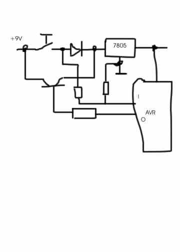

Mein Atmel soll mit einer 9V Batterie (ueber 7805) versorgt werden. Ich
moechte die Versorgung ueber eine "Taste EIN/AUS" ein und aus
schalten. Wenn moeglich soll ueber einen Ausgang die Versorgung wieder
abschaltbar sein.
Wie wird das normalerweise gemacht? Es sollte natuerlich nicht sehr
aufwendig sein.
Vielen Dank im Voraus fuer euere Muehe
Gruss
Josef

Gast #128063
hallo
wofür hat er denn den atmel !
einen taster in die 9v leitung in reihe eine diode parelell dazu eine
transistor der vom atmel angesteuert wird.
Ein:
wen taste gedrückt startet der atmel und schaltet sofort den
transister...
Aus:
zwichen taste und diode abgreifen und einen spannungsteiler (wegen 9V)
auf eine eingang.
wenn bei gestartetem atmel die taste z.b. 1sec gedrückt wird dan
transistor ausschalten und wenn die taste losgelassen wird geht ales
aus
das ist eine 1/2 hardware und 1/2 software lösung.
und braucht im aus zustand keinen strom......

Gast #128067
Dank erst mal an alle, die sich die Arbeit gemacht haben ueber mein
Problem nachzudenken.
Der Vorschlag von Condor gefaellt mir gut, hab auch schon was
Aehnliches im GND Bereich versucht.
Aber es hat nicht funktioniert, vielleicht hat's ja auch an meinen
Testaufbau gelegen, aber ich kam zu folgender Erklaerung:
Wenn der Atmel ueber den Transistor abschaltet (Ausgang auf null),
kommt es zuerst kurz zu einer Unterspannung am Atmel was einen
undefinierten Zustand des Ausgangs nach sich zieht (wird positiv)und
macht den Transitor wieder auf. Aber vielleicht kann man da was mit
einen kleinen pull down am Transitor was mach. Muss ich nochmal
testen.
Vielleicht hat ja jemand eine andere Erklaerung
Gruss
Josef
Gast #128069
Hallo und Danke fuer eure Muehe,
werde nun doch ein Flip-Flop verwenden, die Cmos Dinger brauchen ja im
Ruhezustand eigentlich keinen Strom, nur beim schalten.
Das mit den LP2950 Regler ist eine gute Idee, aber wenn im Ruhezustand
ca. 70uA fliesen ist es meiner Meinung nach doch zuviel.
Das sind in einer Woche schon fast 12mAh. Da ist eine 9V Batterie
gleich leer.
Schoene Gruesse
Josef
