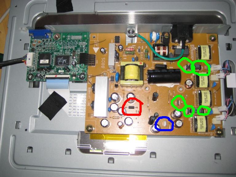

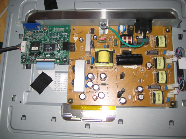

Ich hab mir von einer Bekannten einen defekten LCD-Monitor gesichert,
weil ich dachte, den reparieren zu können. Kondensatoren austauschen und
so :D
Aufgemacht, leider waren die Kondensatoren i.O. Beim Einschalten des
Monitors erkennt man ganz schwach, das kurz das Herstellerlogo angezeigt
wird, also ist eher das Backlight kaputt.
Da die Stromversorgung dafür ziemlich direkt im Panel verschwindet, mach
ich mir wenig Hoffnung, da selbst was reißen zu können. Oder hat da wer
Erfahrungen?

Stimme zu, dem Fehlerbild nach ein defekter Inverter. Die Fehlersuche am
Inverter ist aber nur mit einem gewissen Minimum an Erfahrung
erfolgversprechend. Das Teil arbeitet ähnlich einem Schaltnetzteil, also
keine so ganz triviale Schaltung. Man kann aber auch Glück haben,
manchmal ist nur eine kalte Lötstelle die Ursache. Häufiger jedoch
aktive Bauelemente, die oft auch noch schwer zu beschaffen sind, weil
Exoten.

#1712689
jaja, solch einen benq Monitor hatte ich auch schon mal in den Fingern.
prüf die 4 (bipolaren) Transen rund um den beiden grauen senkrechten
Kondensatoren (Q815, Q808 und die da drunter)
Dann gabs da noch was mit kalten Lötstellen amn Inverter-Trafos und an
den genannten Kondis.
Ich glaube, da gabs auch noch eine Sicherung, welche den Inverterteil
absichert.
gurgle mal nach
    benq monitor inverter
der 2. Link auf repdata weist dir die Richtung
ist zwar ein Q5T4 und kein Q7T4, aber an der Stelle sind die anscheinend
gleich
Wenn der Inverter eine MAcke hat, dann reißt er die gesamte
Spannungsversorgung des Monitors weg, d.h. die Schutzschaltung des
Netzteils springt an. Dadurch kommt das beobachtete Fehlerverhalten.
Gast #1712996
Jawoll, ist genau das Teil, von dem ich oben erzählt hab. Der
eigentliche Defekt war besagte kalte Lötstelle am Trafo (am besten ALLE
nachlöten), die dann einen der Treiber mitgerissen hat. Sicherung mußte
auch ersetzt werden. Wenn ich mich recht erinnere, sieht die aus wie
eine Diode. Müßte das schwarze Ding sein, das im linken Bild unterhalb
des Elkos liegt, der unter dem Schaltnetzteil-Übertrager sitzt.
Gast #1713074
Jo, stimme auch zu. Hatte anfang des Jahres auch dieselbe Kiste mit
demselben Fehler auf dem Tisch. Wie schon erwähnt, die Transen
rausschmeissen und die Sicherung (glaube 3A) erneuern. Auch die
Übertrager nachlöten.
Viel Erfolg!

Gast #1713081
Nachtrag:
Die grün markierten Transen erneuern. Bei der blauen Transe bin ich mir
nicht mehr sicher - aber vorsichtshalber auch tauschen.
Das rot markierte Teil sollte die Sicherung sein.
