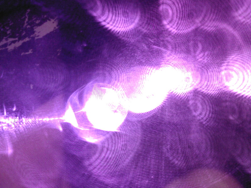

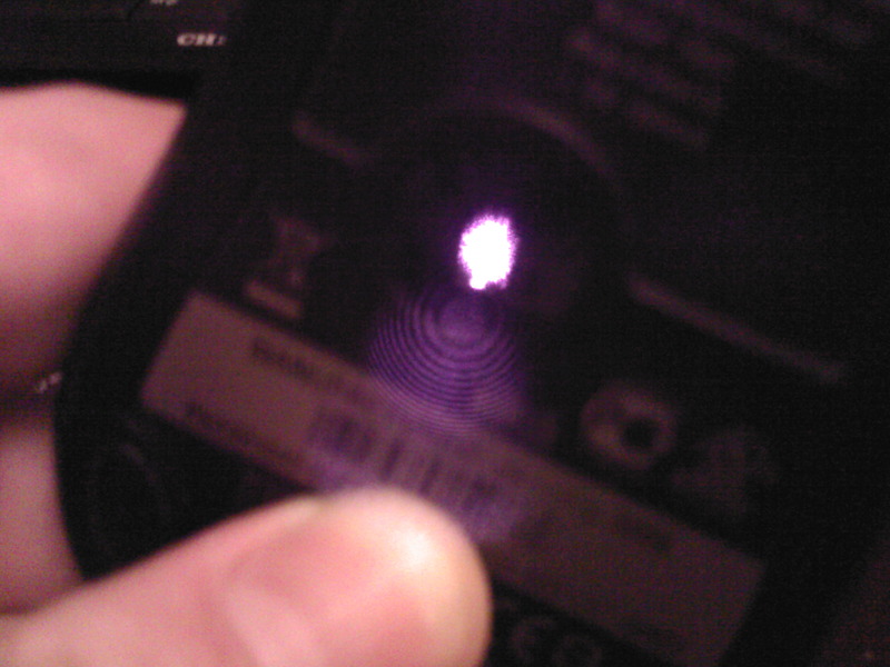

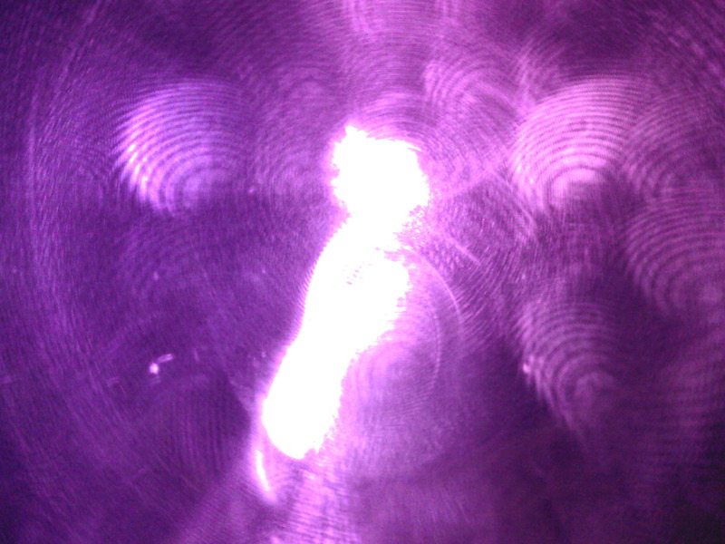

hab mal aus langeweile fotos vom sender meiner maus gemacht, nun würde mich interessieren woher diese muster kommen. sehen zwar aus wie interferenzmuster, aber soweit ich weiß sind leuchtdioden nicht so aufgebaut als dass solche auftreten könnten. mir ist aber auch nur das prinzip beim doppelspalt bekannt :) oder evtl liegt es am aufbau des ccd-chips? bilder wurden mit einer handykamera gemacht.
Die Maus wird eine Laserdiode statt einer LED verwenden, die erzeugt kohärentes Licht und damit kann Interferenz beobachtet werden. Bei einer kreisförmigen Blende kommt durch Beugung der Effekt zustande den man im Foto sieht. Siehe auch: http://de.wikipedia.org/wiki/Beugungsscheibchen
mal wieder was gelernt, vielen dank für die kompetente antwort! werde das morgen mal überprüfen ob da wirklich eine laserdiode drin is :)
All Deine Fotos (auch das mittlere) zeigen doch eindeutig, daß du mit einer zu langen Belichtungszeit gearbeitet hast, damit verwackelt, und unscharf. Nix Interferenz oder so ... Und 'ne LD hat wohl eine Maus nicht - oder?
nun ja ich weiß es noch nich, drauf stehen tut zwar "laser" aber das muss nichts heißen. dieser effekt trat aber auch so auf, nicht nur beim fotografieren. wie gesagt ist eine handykamera, daher die schlechten fotos. hier ein video: http://www.youtube.com/watch?v=IXdJ36uC_TY
Das zweite sieht nach Newtonschen Ringen aus... http://de.wikipedia.org/wiki/Newtonsche_Ringe
das würde einiges erklären, insbesondere da kein kohärentes licht erforderlich ist und so würde das ganze auch mit einer infraror-LED funktionieren. bin noch nicht dazu gekommen nachzuschauen :s
