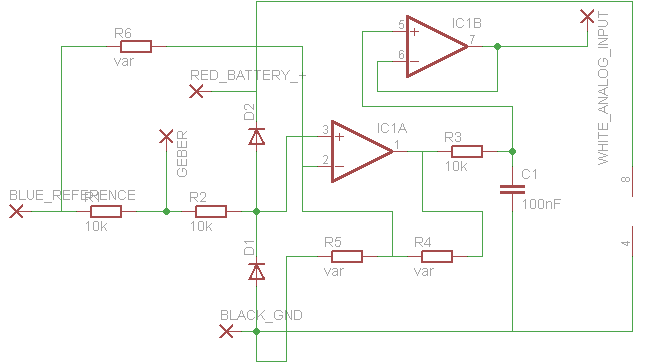

Hab folgende schaltung mal aufgebaut damit ich ein NTC an ein
Gerät anschliesen kann.
Das Problem ist nur das nach dem 2 OP das Ausgangssignal extrem schwingt
und ich leider keine Idee habe warum. Die Verstärkung hatte ich nicht
angewendet  somit waren R4, R5, R6 nicht eingelötet und R4 war
logischerweise gebrückt. Wenn ich dann nach R3 messe ist das Signal
noch super aber wie gesagt nach dem 2. OP schwingt alles mit ca. +-
400mv.
Jemand eine Idee warum das so ist.
Ach ja was noch wichtig ist:
Blue_Reference = 5V
Geber = NTC gegen Masse
Red_Battery_+ = 12V
White_Analog_Input = Ausgang zum Daten Logger
Black_GND = selbsterklärend
Gast #1712304
Parallel zu D1 sollte ein Kondensator von 10...100nF sein, damit HF
schon am Eingang deiner Schaltung abgewimmelt wird.
In Serie zum Ausgang von IC1b einen Widerstand von 50...220R schalten.
Wenn der Spannungsabfall daran stört, diesen Widerstand in die
Gegenkopplung packen.
