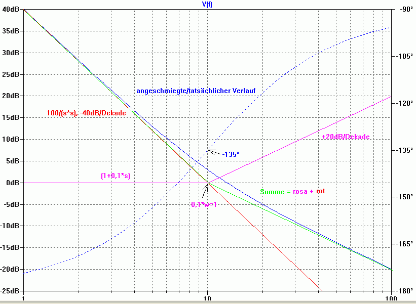

Hallo Leute , ich muss einen PI-Regler mit Nyquist untersuchen.Nur hat
unser "Lehrer" es nicht geschafft uns beizubringen wie man das macht,
zum Test wird es trotzdem gefordert das wir das können.
Ich hab einen Regler mit :
Es wird gefordert das ich mir den Amplitudenrand und den Phasenrand
ausrechne... jedoch hab ich echt keinen PLan wie ich das angehen soll?
Kann mir da jemand vielleicht kurz nen Input geben?
mfG

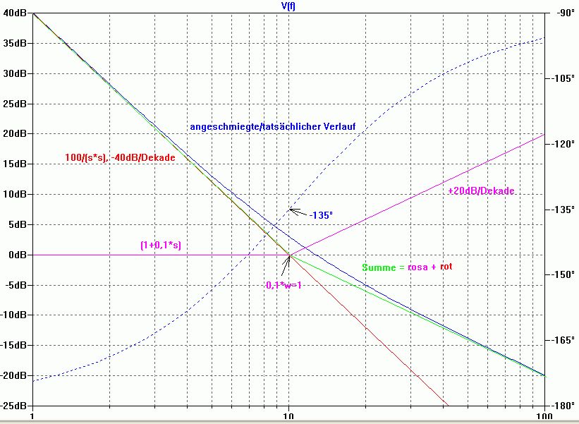

#1713157
F(s) = 100*(1+0.1*s)/(s*s)
F(jw) = 100/(jw)^2 *(1+0,1*jw)
s=jw
Bode:
100/w^2 ,40dB bei w=1, Steigung -40dB/Dekade
(1+0,1*jw) , waagrecht bei 0dB bis w*0,1=1 , dann Steigung mit
+20dB/Dekade
100*(1+0.1*s)/(s*s) , Summe der Geradenstücke von oben
Phase:
-180° bei w->0
-90° bei w -> unendlich
-135° bei der Eckfrequenz w=10 (w*0,1=1)
Schau dir das Bild an.
