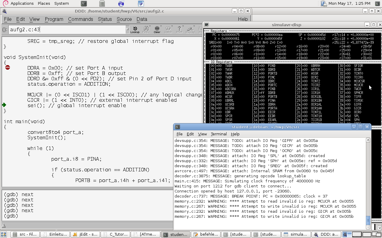

ich versuche gerade ein Programm in C für den ATMega16 zu schreiben und
es vorher mit simulavr zu testen. Ich bekomme allerdings Fehlermeldungen
in der Form "WARNING: **** Attempt to read invalid io reg:". Was mir
dabei auffällt sind die Zeilen beim Starten von simulavr: "MESSAGE:
TODO: attach IO Reg '<Registername>' at 0x00.." Ich habe den verdacht,
dass hier noch irgendwas fehlt, aber ich weiß nicht was. Kennt hier
jemand schon eine Lösung?
Ich verwende folgende Makefile:
http://www.mikrocontroller.net/attachment/57243/Makefile
Habe auch schon simulavr-0.1.2.6 kompiliert und probiert.

simulavr shell Ausgabe
devsupp.c:354: MESSAGE: TODO: attach IO Reg 'GICR' at 0x005b
devsupp.c:354: MESSAGE: TODO: attach IO Reg 'OCR0' at 0x005c
devsupp.c:348: MESSAGE: attach: IO Reg 'SPL' at 0x005d: created
devsupp.c:332: MESSAGE: attach: IO Reg 'SPH' at 0x005e: ref = 0x005d
devsupp.c:348: MESSAGE: attach: IO Reg 'SREG' at 0x005f: created
avrcore.c:497: MESSAGE: attach: Internal SRAM from 0x0060 to 0x045f
decoder.c:3875: MESSAGE: generating opcode lookup_table
main.c:415: MESSAGE: Simulating clock frequency of 4000000 Hz
Waiting on port 1212 for gdb client to connect...
Connection opened by host 127.0.0.1, port -30333.
decoder.c:737: MESSAGE: BREAK POINT: PC = 0x00000065: clock = 37
memory.c:232: WARNING: **** Attempt to read invalid io reg: MCUCR at 0x0055
memory.c:267: WARNING: **** Attempt to write invalid io reg: MCUCR at 0x0055
memory.c:232: WARNING: **** Attempt to read invalid io reg: GICR at 0x005b
memory.c:267: WARNING: **** Attempt to write invalid io reg: GICR at 0x005b
Gast #1713755
Hallo nochmal,
hatte vergessen zu erwähnen, dass ich noch simulavr-disp verwende und
eben nicht sehe, dass die Register MCUCR und GICR irgendwie gesetzt
werden. Das kann man auch im Screenshot erkennen.
#1715796
mit dem "neuen" simulavrxx sollte das besser gehen, soviel zur guten
Nachricht. ;-) Die schlechte: es gibt aktuell noch keine Release dafür,
die nach 0.8.006 datiert und erst da ist der ATmega16 überhaupt erst mit
drin. (d.h. für den, der sich's antun will: lesen Mailingliste, git-Repo
clonen, selbst compilieren) Und die 2. schlechte Nachricht:
simulavr-disp gibt es dafür nicht, geht nur eine Abfrage direkt im
avr-gdb auf die entsprechende Stelle.
Nur mal so ... schönen Tag noch, Thomas
