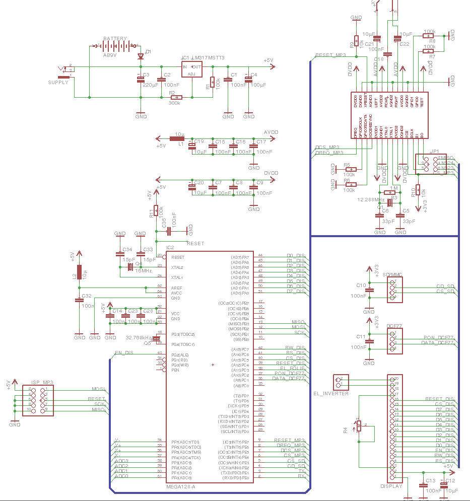

anbei habe ich einen nicht korrekten Schaltplan. Mir ist bewusst, dass
dieser so nicht funktioniert. Das Problem ist, dass das Display und der
MEGA128 bei 5V laufen, der VS1011, die SD-Karte und das DCF77-Modul aber
bei 3,3V.
Meine Fragen an euch:
* Würdet ihr, den Mega128 auch bei 3,3V laufen lassen und einen
Pegelwandler vor das Display setzen? Dazu müsste ich den Mega1281
verwenden, welcher dann aber nur bei 8MHz läuft. Ist das für MP3,
Display, Touchabfrage und DCF77-Synchronisation nicht ein bisschen
wenig?
* Oder einen (bzw. mehrere) Pegelwandler vor die 3,3V-Module?
* Woher bezieht ihr eure Pegelwandler? Die unter
http://www.mikrocontroller.net/articles/Pegelwandler angegebenen finde
ich weder bei Reichelt noch CSD. (TSSOP habe ich noch nicht gelötet)
* Habt ihr unabhängig von der Pegelwandlung Anmerkungen zum Schaltplan?
Liebe Grüße
Gerd
