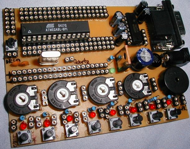

Ich z.B. habe mir zum Einstieg das im Anhang abgebildete Board gebaut.
Das fand ich einen ganz guten Kompromiss zwischen der Vielseitigkeit
eines Steckbrettes und einem fertigen Experimentierboard. Und dann halt
noch einen einfachen Programmer dazu. Die Bauteile für das Board + der
Mikrocontroller haben ca. 17 Euro oder so gekostet. Allerdings habe ich
auch gleichzeitig angefangen selbst Platinen zu ätzen, und wenn Du das
nicht kannst, dann ist sicherlich sinnvoller ein Steckbrett oder
zumindest ein fertig geätzes Board zu kaufen...

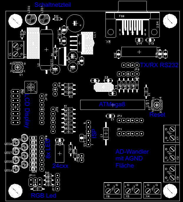

Oder schreib mich einfach per E-Mail mal an, ich entwickelt gerade für
mich selber ein neues Board mit allen Dingen die man mal zum Testen
brauch I²C eeprom, LCD Display Anschluss etc. eine Platine mehr mit
durchzuätzen ist ja nicht das Problem, nur bestücken musst Du selber.

Denis, kanst du mal ein Bild von deinem Board posten? Was soll denn
dein Board kosten?
Gast #128258
Hi Anfänger,
das Board ist wie gesagt für mich, ich will es nicht fertig
zusammengebaut verkaufen, kann Dir eins mitätzen, du bestückst es Dir
selber also im endeffekt nur Unkosten.
Vorgesehen habe ich jetzt Folgendes:
- Schaltnetzteil statt Linearregler
- RS232 mit MAX232.
- 8 x LED´s mit Vorwiederstand
- 1 x RGB Led
- LCD Display anschluss für HD44780 Zeichendisplay´s
  sprich Flachbandkabel ans Display und Platine fertig is
- 24cxx EEPROM (I2C Bus)
- ISP Programmer Anschluss
- AD-Wandler bereich mit Separater AGND (Masse) über einen Punkt mit
  der Digitalen Masse verbunden
- AVCC ist über Spule an VCC
- AREF kommt noch (TL431 wahrscheinlich)
Alle komponenten wie LCD, LED, ADC etc. sind Frei das heist du kannst
mit Drahtsteckbrücken halt bestimmen was du benutzen willst und an
welchem Pin
Als Prozessor hab ich nen ATMega8 genommen.
Habe das ding einfach deshalb entworfen, weil es mich nervte das ich
jedesmall wenn ich was getestet habe mir erstmal 1-2 Stunden um die
Ohren gehauen habe erstmal ne Testschaltung aufzubauen, so hab ich halt
LCD Display, AD-Wandler etc auf einer Platine und brauch Sie nur noch
mit den AVR Verbinden
Gruß Dennis

Mich würde mal Interessieren ob das Board von mir brauchbar ist oder
ob ich doch irgendwo noch nen Grundlegenden Fehler drin habe...
Gruß Dennis
Gast #128263
@ Dennis
Ist schwierig so zu erkennen, ohne Schaltplan oder Leiterbahnverlauf.
Ich finde es sieht sehr ansprechend aus, würd mir auf jeden Fall eine
I²C- und SPI-Schnittstelle vorsehen (was du ja durch dein EEProm auch
hast, nur eben auf Kontaktleisten wie beim Display) und eine
Anbindung an ein Steckbrett vorsehen (für den schnellen und leichteren
Testaufbau).
Wie hast du die Taktung vorgesehen, ist sie austauschbar und somit mit
unterschiedlichen Frequenzen zu betreiben?
Ev. wäre auch noch eine USB-Buchse interessant(mit FT232)??
Hoffe du hast dir etwas in der Art vorgestellt, mit deiner Bitte um
einen
Kommentar zu deinem Entwurf.
Gruß Sebastian
Gast #128264
Hi Sebastian,
danke Dir erstmal für Deine Antwort.
- Beim Quarz dachte ich mir, das er ebenfalls über Stecksockel
  angebracht wird um z.b. den Quarz einfach mal zu wechseln.
- USB wird Schwierig, da ich nach 2 Kriterien aufgebaut habe
  1. Nicht allzu groß.
  2. Die Teueren Komponenten wie z.B. FT232 der ja immerhin schon
     6,45 € kostet nicht auf das EINE Board zu beschränken
Der Platz wird ja schon eng, Drahtbrücken sind nur 2 Stück (Masse)
Die Teile die ich bis jetzt drauf habe, sind ja eigendlich alles
"Billigteile"
I²C ist über den EEPROM erreichbar (PullUp vorhanden)
SPI währe Theoretisch über ISP erreichbar
(werde nochmal buchsen dazupacken)
Das Prinzip des Board´s ist recht einfach ähnlich dem Breadboard
nur halt das ich für die Komponenten die Zusatzbeschaltung immer dran
hab (siehe RS232 oder LCD)
Gruß Dennis
