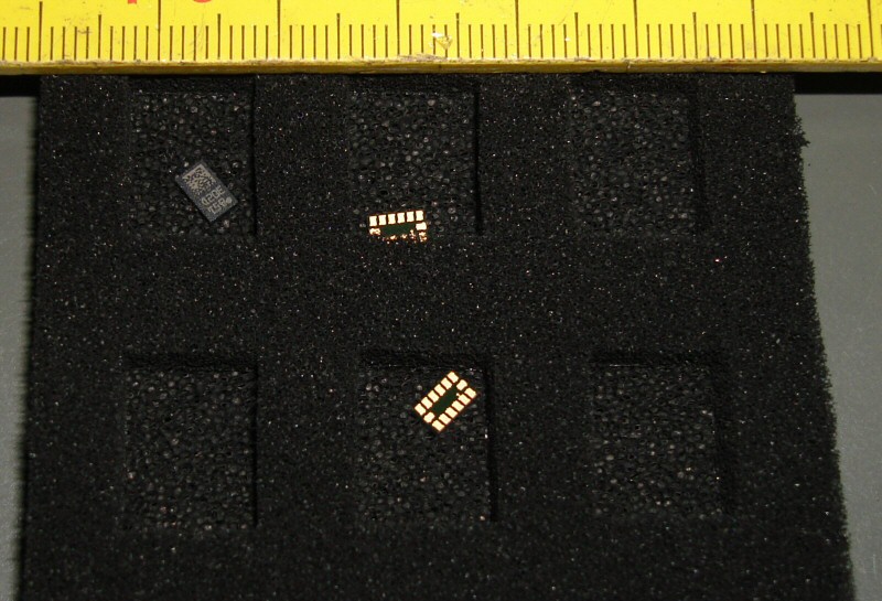

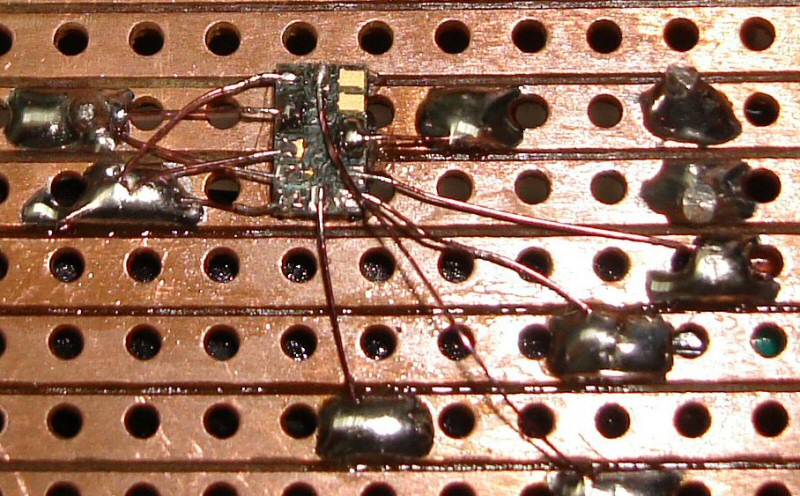

Ich habe hier mit einem LIS302DL rumgespielt. Funktioniert gut, und hat
SPI und I2C, d.h. AD-Wandler ist unnötig. Der Chips ist ... ähm ...
recht kompakt, aber ich habe ihn trotzdem auf einer Lochrasterplatine
unterbringen können.
Meine Exemplare kommen von Digikey.
fchk
von Phil (Gast)
oh toll.
Schön wie du das gelötet hast.
Gibt es eine Anleitung wie man sowas von Hand lötet?
Wäre ganz wunderbar :-)
Viele Grüße
von Frank K. (fchk)
Viel Ruhe, viel Licht, gute Augen, feine Lötspitze, wenig Lötzinn und
etwas Übung.
fchk
