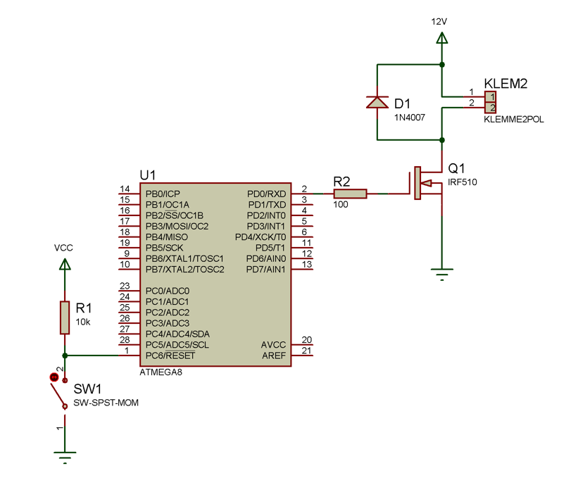

Für ein kleines Projekt für einen Bekannten muss ich einen
Scheibenwischermotor mit einem µC ansteuern.
Versorgt wird das Ganze von einer Autobatterie (=12V im Schaltplan), die
Versorgung des µCs wird von einem 7805 stabilisiert. (=VCC im
Schaltplan)
Da ich heute die Bauteile bestellen möchte, wollte ich vorher nochmal
fragen ob ich irgendetwas vergessen habe oder irgendwas nicht so
funktioniert wie ich das vorgesehen habe.
An KLEM2 im Plan wird der Motor dann angeschlossen.
Eine Befürchtung von mir wäre, dass vom Motor aus irgendwelche Störungen
kommen könnten.
Kann das Vorkommen? Bzw was könnte ich dagegen tun?

eventuell einen größeren FET, z.B. IRLZ24N
keine alzu hohe Schaltfrequenz verwenden, z.B. 5kHz
Die 1n4007 ist langsam und zu schwach, nimm z.B. eine SB540, schnell,
weniger Verluste.
Noch einen großen Elko (~2000µF) direkt(höchstens 1-2cm) am FET von 12V
nach GND.
Ansonsten sollte es gehen.

Ohne jetzt genaue Leistungsdaten eines Scheibenwischermotors zu kennen,
würde ich einfach mal sagen, daß der uralte IRF510 mit Sicherheit zu
schwach ist, denn der kann nur ein paar A, hat einen hohen Rdson, heizt
also viel. Scheibenwischermotoren ziehen, wenn die wollen, wohl lässig
auch mal 10A oder so - je nach Last. Da ist ein 100A Transistor, der
einen niedrigen Rdson hat, sicherlich nicht verkehrt (IRF3205 z.B.),
weil der macht das dann auch noch ohne Kühlkörper.
Ansonsten (wie sehr üblich), hast Du sämtliche Abblock-C's vergessen.
Direkt an VCC des µC einer (100n oder 1µ), und auch an den 12V des
Mosfet einer. Da kann das schein ein dickerer Elko sein.

Mit dem Atmel schaffst du ~1kHz beim mosfet treiben. R_gate würde ich
auf 60Ω senken. Besser ein Treiber damit der FET schneller aufgesteuert
wird: Selbst bei LL dauert das letzte Volt bei 5Volt Treiberspannung
sehr lange.

*keine alzu hohe Schaltfrequenz verwenden, z.B. 5kHz
Der Motor wird ca alle 10sekunden für ein paar Sekunden eingeschaltet,
also keine PWM o.ä.
*Welches Programm zum schaltpläne erstellen nimmst du?
Proteus ISIS
*Ansonsten (wie sehr üblich), hast Du sämtliche Abblock-C's vergessen.
Hab ich nicht vergessen, aber VCC und GND vom µC werden von Proteus
automatisch verbunden. Die Abblock-C's sind deshalb schon im
Netzteil-Schaltplan eingebunden.
