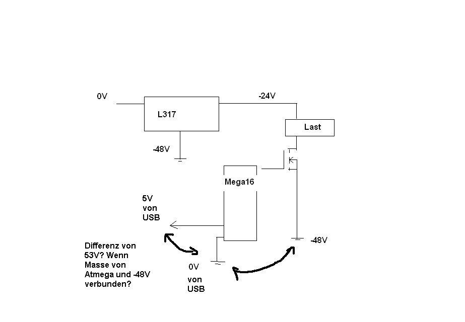

Hallo!
Ich habe einen Netzteil in einem kaputten Switch. Der liefert mir:
+5V
+3V
-48V
Ich brauche +24V, die ich dann über einen leistungs MOSFET schalten
will.(Switch wird nur als Gehäuße verwendet, geschaltet wird eine Last
mit 24V, 50mA)
Angesteuert soll der MOSFET über einen Atmega, der aber seine Spannung
über USB bezieht.
Atmega wird über USB-auf-UART mit PC verbunden, um Steuerung mit dem PC
möglich zu machen.
Frage ist - Kann ich "Kabel drehen" und die -48V als +48V verwenden? Ich
bin mir ziemlich sicher, dass ich dann Problemme mit Masse bekomme, weil
wenn ich dann Masse von Atmega mit -48V verbinde ziehe ich dann alles
auf -48V. Differenz zwischen +5V(von USB) und -48V werden sicherlich
meinen USB-UART chip grillen, oder?
Soll ich dann lieber über einen Step-Up einfach die +5V vom Netzteil auf
+24V bringen?
Andere Vorschläge sind willkommen!
Vielen Dank für eure Antworten!

von Teymur (Gast)
Bild (im Paint gemalt, auf schnelle, nicht meckern :) soll zeigen, warum
ich mir Gedanken mache.
von ich (Gast)
Du kannst die Masse vom USB mit deinen -48V verbinden. Du darfst blos
nicht die 0V deines Netzteils mit 0V USB verbinden.
Sollte funktionieren, wenn eine 0V vom Netzgerät nicht auf PE liegen!
von Philipp (Gast)
@ MaWin(und alle andren):
Es ist oft üblich(oder gar notwendig,vor allem in jedem Computer, evtl
auch im Switch), dass Masse geerdet ist. Das ist genau das, was Er mit
Masseproblemen Umschreibt. Da kann es sehr wohl Probleme geben. Das
zeugt nicht von seiner Unwissenheit, sondern von deiner!
Im Zeifelsfall Computermasse halt mit negativer Switchnetzteilspannung
hochohmig verbinden und Potenzialunterschied messen. Wenn der
unterschied nahe 0 ist, Probehalber niederohmig verbinden. Wenn nicht,
könnte man dem Switchnetzteil die Erdung kappen.
Viel Erfolg noch!
von Philipp (Gast)
Wie gemalt müsste es Funktionieren, wenn, wie gesagt Masse nicht mit PE
verbunden.
