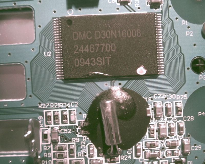

Ich selber hab das Teil mal geöffnet.
Zu sehen gibt es dort nicht viel auf der Platine.
Zu einen ist dort ein großes Flashrom zu sehen mit der Bezeichnung DMC
D30N 16008 .
Google hat dazu nichts gefunden.
Die eigentliche CPU ist unter ein Schwarzen Kunstharz klecks verborgen.
Weiter ist dort ein Audio IC mit der Bezeichnung TDA 2822 (Dual Power
Amplifier)zu finden und noch einiges an SMD Bauteilen.

Ich hab mal ein Bild von der CPU und vom Flash hier an gehangen.
Der Quarz auf der CPU hat die Frequenz 27 MHz.
Und so wie das aussieht scheinen alle Pins von der CPU herausgeführt zu
sein.

Also der Flash sieht sehr nach Standard-Pinout aus und die Bezeichnung
deutet auf 16Mbit mit 8bit Busbreite hin.
Zum Vergleich: http://www.numonyx.com/Documents/Datasheets/M29W160E.pdf
Wenn du ihn auslötest und ausliest, dann lassen sich aus dem Code evtl.
Rückschlüsse auf die CPU ziehen.

Der Flash sieht wirklich wie ein Standart 29*160 aus, werde ihn heut
Abend mal auslesen (Equipment ist inzwischen vorhanden ;)

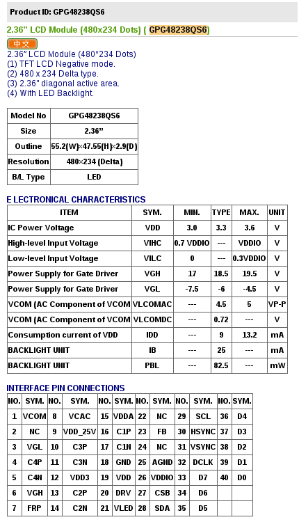

Das Display ist ein 2.36" Giantplus GPG48238QS8, und ist auch noch dort
gelistet (bzw. das QS6). Ein Datenblatt habe ich noch nicht auftreiben
können, das Pinout und die Spezifikationen sind dort jedoch zu finden,
bzw. im Anhang (ich war mal so frech, wenns Copyright Probleme geben
sollte, bitte löschen).

Hallo, so wie es aussieht ist das pinout des Flashs doch nicht ganz
identisch mit dem M29W160 (2 Mbit x 8 bzw. 1 Mbit x 16) . Nachdem der
Flash entfernt wurde, sind einige Leiterzüge zum Vorschein gekommen.
Hier mal das was ich bis jetzt ergründen konnte. Die Signale außen sind
aus dem Datenblatt des M29W160, die innen sind die hier bisher
ermittelten.
A15 |1 48| A16
A14 |2 GND 47| /BYTE
A13 |3 GND 46| VSS
A12 |4 45| DQ15A-1
A11 |5 44| DQ7
A10 |6 43| DQ14
A9 |7 42| DQ6
A8 |8 41| DQ13
A19 |9 40| DQ5
NC |10 ? 39| DQ12
/W |11 VCC 38| DQ4
/RP |12 VCC VCC 37| VCC
NC |13 ? NC 36| DQ11
NC |14 VCC 35| DQ3
R/B |15 NC 34| DQ10
A18 |16 33| DQ2
A17 |17 32| DQ9
A7 |18 31| DQ1
A6 |19 30| DQ8
A5 |20 29| DQ0
A4 |21 28| /G
A3 |22 GND 27| VSS
A2 |23 GND 26| /E
A1 |24 25| A0
An Pin13 ist ein Leiterzug, der sollte NC sein, dafür hat Pin 36 keinen
Leiterzug, wo jedoch DQ11 liegen sollte. Im Idealfall sind nur Pin13 und
Pin36 vertauscht (NC gegen DQ11).
Möglicherweise ist es auch ein M29W320 (4 Mbit x 8, bzw. 2 Mbit x 16),
da an Pin 10 ebenfalls ein Leiterzug liegt, das wäre dann A20 beim
320-er, beim 160-er wäre dieser Pin unbeschaltet. Der 320-er käme
rechnerisch auch eher hin, wenn man pro Spiel 128kbyte ansetzt.
MfG BC

Ich interessiere mich für das Display...
Desswegen wollte Ich nur mal kurz fragen, ob schon nähere Infos zum
Controller vorhanden sind. Mit dem Pinout kann man schon viel anfangen.
P.s. Wo hast du das Gerät gekauft ?
Bzw. gibt es das noch zu kaufen ?
Mfg Howie

Kann dir leider nicht sagen welcher Controller für das Display verwendet
wird, evtl. hilf da recherche beim Hersteller (Giantplus) . Das Display
ist mit einem Folienleiter nebst Steckverbinder an die Platine gesteckt.
Das gleiche Display dürfte auch beim Megadrive Portable verbaut sein,
gibts auch in der Bucht, bzw. vor vier Wochen bei Netto (dem mit dem
Hund). Ist im Pronzip das gleiche nur mit Megadrive (Genesis) Spielen
(20).

P.s. wegen der schlechten interpolierung (heist das so ?), wieviel Pixel
stellt das Display nativ da ?
Habe den Flash mal getestet, inwieweit sich der beschreiben lässt, und
es funktioniert. Der Inhalt ist auch komplett ausgelesen und eine Memory
Map ist erstellt. Somit ist der Austausch des Inhalts problemlos
möglich. Werde nächste Woche mal Versuche dahingehend unternehmen und
schauen obs funktioniert.
Die Alex Kidd Version ist übrigens die Japanische. Der Unterschied zur
US/E Version ist, daß Alex ein Reisbällchen futtert statt eines
Hamburgers. Was weitaus nerviger ist, ist daß die Tasten für punch und
jump vertauscht sind. Daher soll auch die US/E Version aufs Gerät drauf.

Es lassen sich auch nicht alle Spiele austauschen, da die teilweise
irgendwo mit reingequetscht sind (z.B. Snail Maze). Es wäre auch noch
platz für ein weiteres Spiel, am Ende des Flashs sind noch 512kbyte
frei, leider gibt das Menü nur 30 Spiele her. Falls jemand nen Tip hat
den Flash Inhalt (bzw. den Menübereich) zu disassemblieren wär ich
dankbar, dann wären die Möglichkeiten weitaus vielfältiger.
Achja, GameGear Spiele laufen ebenfalls, sind auch einige von drauf.
MfG BC
