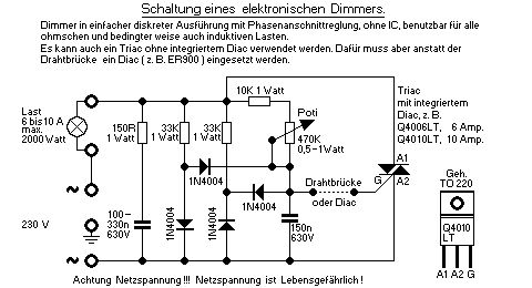

Die Schaltung kommt mir wenig sinnvoll vor:
Bei großem Wert des 470-k-Poti kann man das Poti vergessen, die Dioden
sorgen für eine Trennung des Zündvorgangs in zwei Stromwege: in der
positiven Halbwelle über das eine Diodenpaar und den einen Widerstand
mit 33k  und in der negativen Halbwelle über das andere Diodenpaar mit
33k . Dabei wird im Nulldurchgang der Kondensator entladen, vielleicht
wird dabei das Zündverhalten des Triac symmetrischer, sodass keine
DC-Komponente im Hauptstromkreis entsteht.
Zwischen ca. 50kOhm und Null des Poti ist der Zündwinkel verstellbar,
nur erscheint mir der Maximalwert des Poti von 470 kOhm unsinnig,
eigentlich ist nur auf einem Zehntel des Einstellbereichs eine Wirkung
des Poti zu erwarten.

> Bin mir nicht sicher was die 4 Dioden machen.
Lebensgefährlichen Scheiss.
Sie bewirken, daß der TRIAC bei positiver Halbwelle zu einem anderen
Zeitpunkt zündet als bei negativer Halbwelle.
Dadurch bekommt die Last einen Gleichstromanteil.
Das geht nur bei ohm'schen Lasten gut, bei induktiven Lasten sättigt
damit der Kern. Das kann bis hin zu abbrennenden
Halogen-Vorschalt-Trafos führen. Insbesondere der Hinweise "auch für
induktive Lasten" ist also grob irreführend. Das muß stehen "keinesfalls
für induktive Lasten"
Wenn überhaupt, dann macht Gleichrichten dann Sinn, wenn man einen
Sanftanlauf einbauen möchte. Das ist hier aber nicht realisiert.
Auch kann man bei der Schaltung nicht auf nahezu 100% aufdrehen, und
nicht auf nahezu 0% zurückdrehen, sondern nur irgendwas im Bereich von
30% bis 60%.

Berichtigung: Das Entladen im Bereich des Nulldurchgangs findet nicht
statt.
Es bleibt bei:
Eingeengter Bereich des einstellbaren Wertes.
Eventuell Symmetrierung des Zündverhaltens, um eine DC Komponente zu
verhindern.
Aber diese Komponente müsste von der angeschlossenen Last her stammen.
> statt.
Doch. Weil der DIAC/TRIAC garantiet zündet (die 33k), baut er die
Spannung am 150nF am Ende jeder Halbwelle ab.
Aber du hast in was anderem Recht: Das Poti hängt -wie ich erst auf den
zweiten Blick sehe- nicht nur in 1 Zweig, sondern wirkt symmetrisch.
Also keine Unsymmetrie, kein Gleichanteil.
