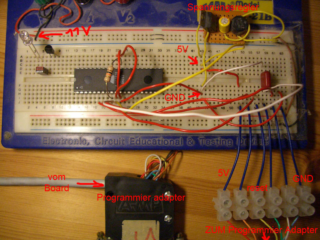

Als anhang schicke ich n bild von meinem versuchsaufbau.
MfG Simon

Hast du direkt am AVR einen Keramik-C parallel zur Betriebsspannung?
Auf deinem Foto erkenne ich da nämlich nix...

Der "Drahtverhau" ist schonn ziemlich unübersichtlich und wohl auch
schon "was älter".....

Die kabel sind i.o. hab alle verbindungen mit nem durchgangsprüfer
überprüft.
